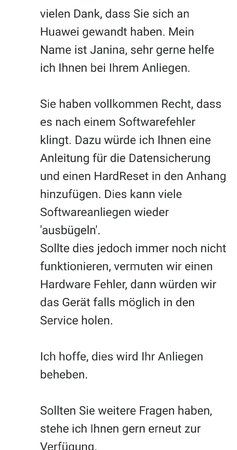

Aloha,
Neuigkeiten von Huawei:
Siehe Anhang
Was soll daran neu sein, daß der Service inkompetent ist, ist ja nicht wirklich neu.
Weder ein Hardreset noch ein Austausch wird im Moment etwas bringen.
Bitte nicht zu sehr über den Support jammern. Ich habe den Thread in meinem Ticket verlinkt ;-)
