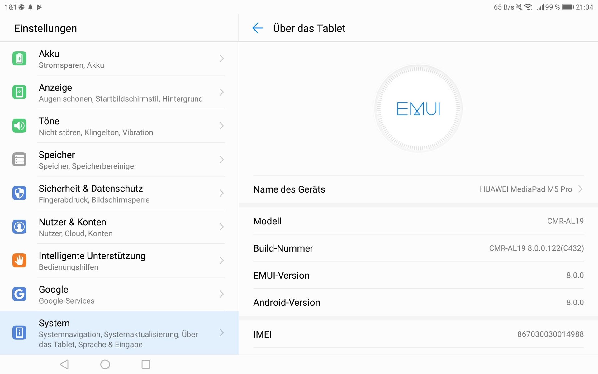

OK das ist sehr interessant. Hast du denselben Ablauf durchgemacht also gleichzeitig drücken und 1 Sekunde halten ohne einen Finger zu bewegen?
Welche Firmware hast du? Ist es auch ein CMR-AL19?
Siehe Screenshot.
Hab es gerade nochmal probiert. Scheint alles zu funktionieren...
Edit: Mit Tastatur hab ich das gleiche Verhalten...(also den Fehler)
