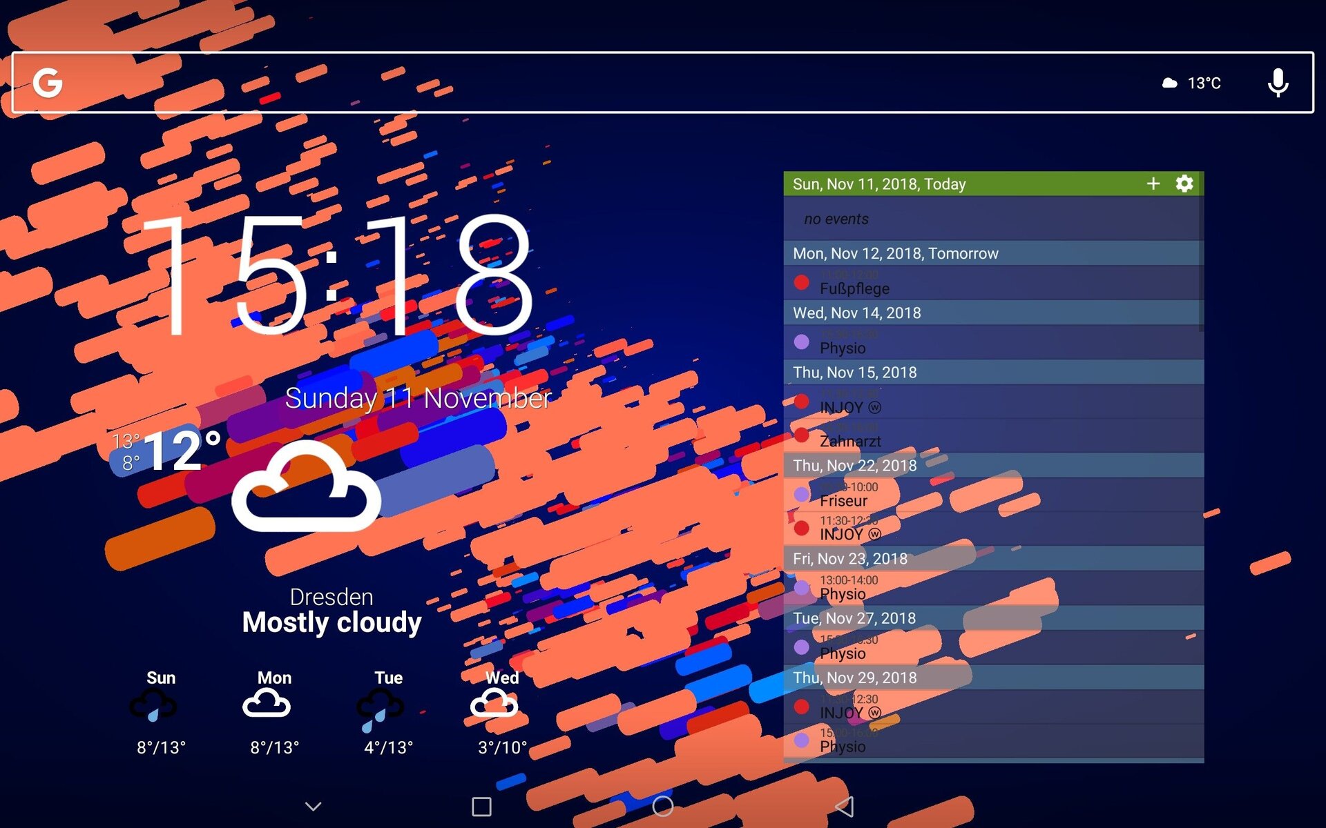

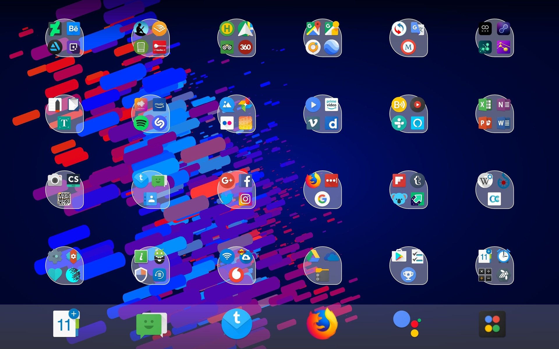

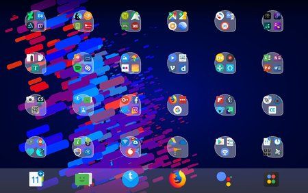

Hallo Allerseits
Ich nutze seit vielen Jahren auf Galaxy Systemen den Nova Launcher Prime. Den wollte ich nun auch auf meinem neuen Mediapad M5 10.8 nutzen. Habe mehr oder weniger alle hier genannten Probleme ebenfalls, habe aber nach vielen Tests und Einstellorgien einen gangbaren Weg gefunden:
  • Auf ein Dock vom Nova verzichte ich.
  • Ich nutze die Möglichkeit von Nova, Google Now als Seite links von Home wie bei EMUI anzuzeigen.
  • Auf der Seite Home habe ich Widgets von Beautiful Widgets und aCalendar+ angeordnet.
  • Alle meine Apps stelle in Ordnern auf einer folgenden Seite zusammen und simulierte ein Dock durch einzelne App-Icons in der unteren Zeile. Man könnte dies natürlich auf weiteren Seiten. fortsetzen.
  • Ich benutze Rotation Control Pro um für jede App individuell das Verhalten bei Drehung festzulegen.
  • Alle Aktionen die bei EMUI und Nova bzw. Rotation Control gleich sind, deaktiviere ich in EMUI.
Nach optimalen Einstellungen der Seitenraster habe ich erreicht, dass alles ordentlich zentriert und ausgewogen ist. Gerne stelle ich meine Nova Einstellungen zu Verfügung.
Chris​

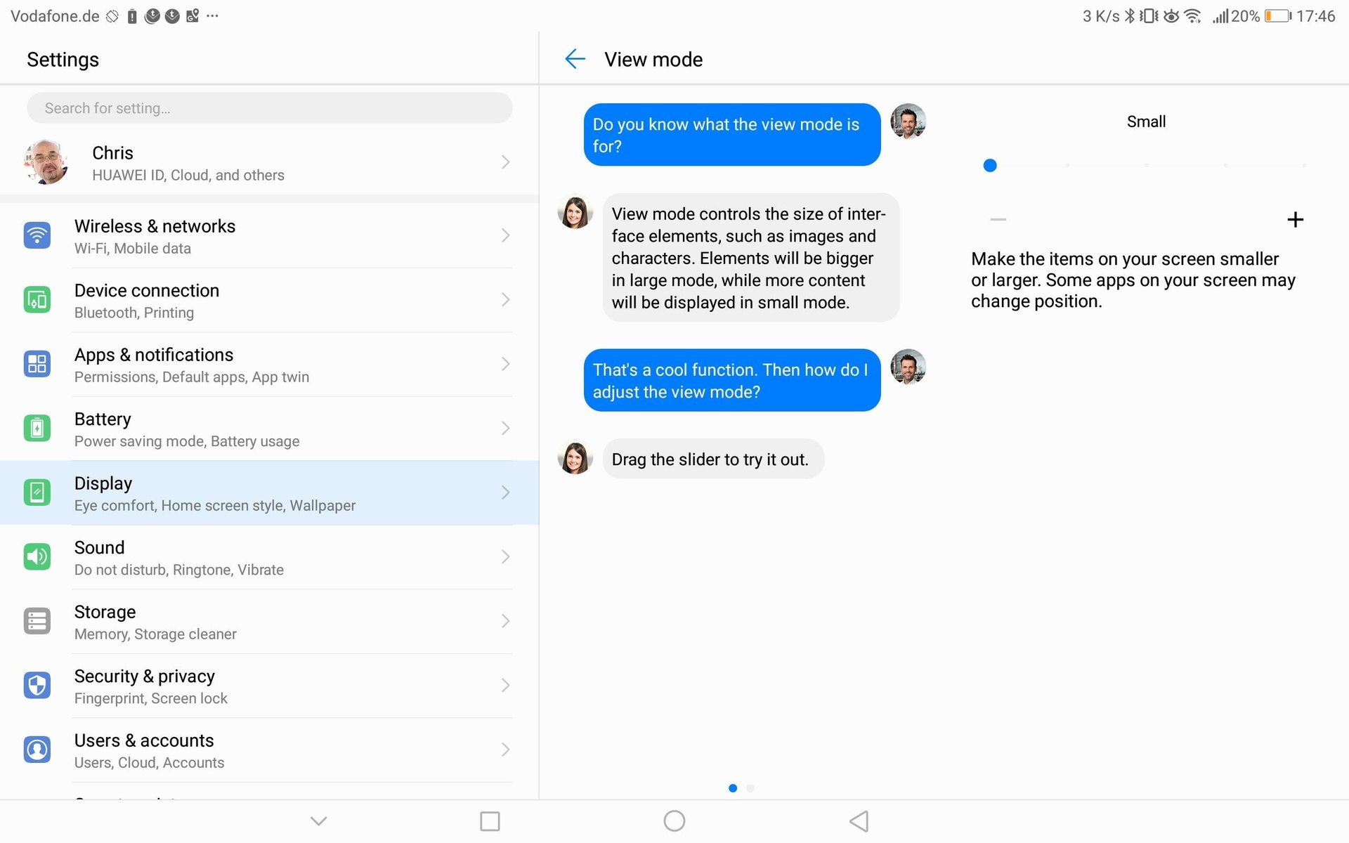

Hi UpperWood
Die entscheidende Einstellung ist, wie oben dargestellt, View Mode (Ansichts Modus? Bei mir ist alles Englisch da ich Sprachmischmasch hasse in viele Apps ebenfalls Englisch sind) auf small also klein zu stellen. Das hatte ja schon monza52 heraus gefunden. Bin selbst nur "Nachnutzer".
Hoffe, dass es auch bei dir in Zukunft klappt
Chris

Das habe ich alles versucht, die Einstellung auf klein (small) in der Ansichtseinstellung vom Android, aber ohne Erfolg.....
Deshalb kam mir die Idee mit dem importieren einer funktionierenden Nova Einstellung, denn es kann ja ev auch noch
an der Anzahl Symbole auf dem Desktop oder der Grösse der Symbole sein ;-) Ev hast ja mir mal Deine Einstellung per PN;-)
Bearbeitet von: beicuxhaven - Grund: unnötiges Direktzitat gelöscht

Gerade mal getestet: direkt nach dem umstellen auf klein (Ansichtsmodus) wandert das Dock nach unten.
Gefällt mir aber noch weniger, jetzt werden die Symbole nur noch mit max. 85% angezeigt.
Das ist mir dann doch zu klein. Das Dock kommt wieder an die rechte Seite, mit der Zeit gewöhnt man sich daran ...

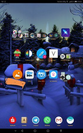

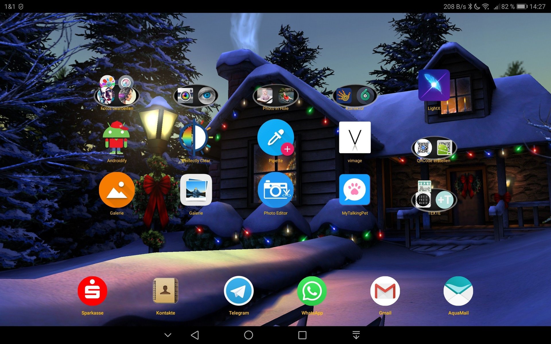

Hallo. Ich habe mal 2 Screenshots hochgeladen. Screenshot_20181204-142729.jpgScreenshot_20181204-142729.jpg
[doublepost=1543930925,1543930481][/doublepost]@UpperWood
@kev1807
Sind natürlich 3 Bilder geworden.
Aber weder sind die Embleme zu klein, kaum lesbar oder Sonstwas.
Das bestehende Backup von anderen nützt nichts, weil Du die gleichen Apps haben musst. Wenn Du noch Interesse hast und etwas Zeit (bis zum Wochenende) stelle ich meine Einstellungen hier ein.
Reaktionen: UpperWood

@UpperWood
Das ist ein gekaufter Livehintergrund : Christmas HD, von Dual Boot. Aus dem PlayStore.
