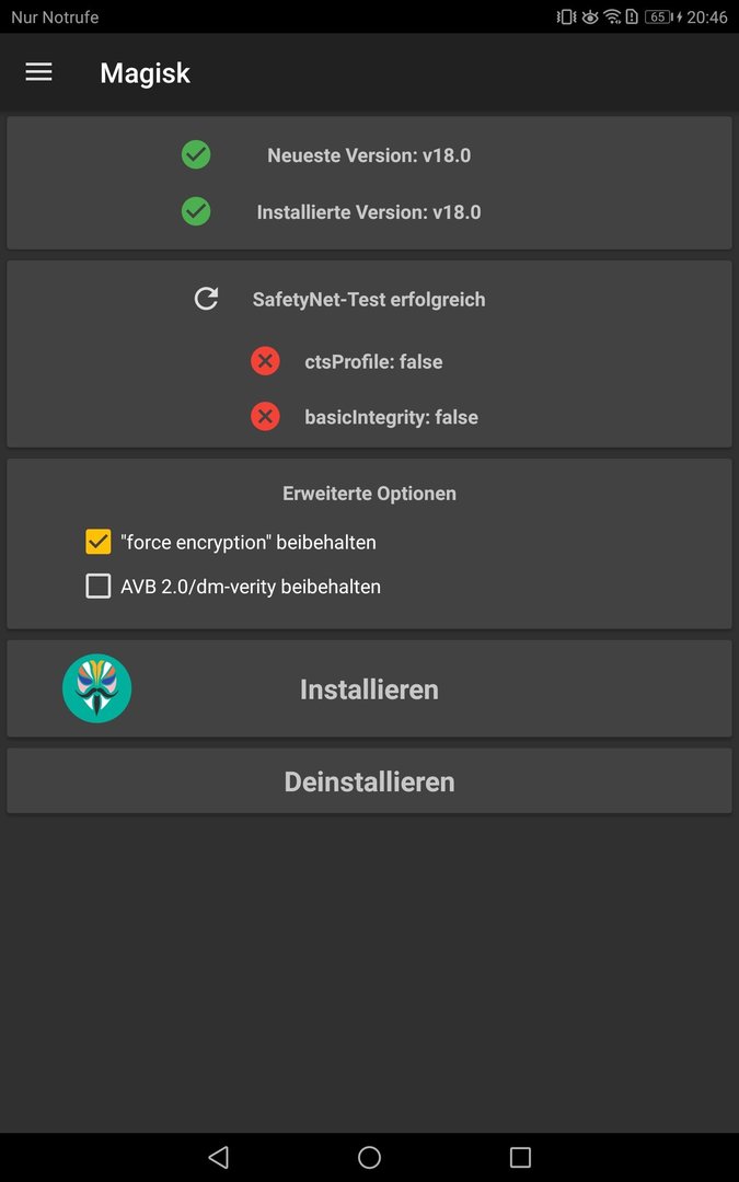

wieso zeigt mir Magisk bei SafetyNet Test jetzt rote Kreuze? Vorher waren die grün. Hab aus dem neuen Update auch ein patched_boot.img erstellt und geflasht.

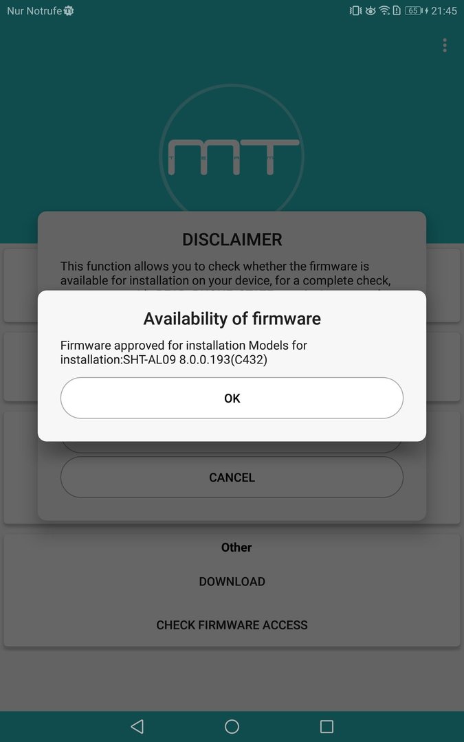

vorher war SHT-AL09 8.0.0.186(C432)
und jetzt mühselig doch noch über OTA auf SHT-AL09 8.0.0.191(C432)
Firmware Finder zeigt noch höhere Versionen an, aber wahrscheinlich nicht für die Region C432

Extrahier mal das "ramdisk.img". Das auf das Pad kopieren und vom MagiskManager [MM]davon das "patched_boot.img" erstellen lassen.
Dann : fastboot flash ramdisk patched_boot img
Danach noch mal MM checken.
Evtl. MM deinstallieren, rebooten, MM neu installieren.
merci für deine Unterstützung
Leider ohne Erfolg und ist immer noch rot
auch nach MM deinstallieren und neu installieren
Was hat es eigentlich auf sich mit SafetyNet Test? Es ist mein erstes Gerät mit MM, vorher nur SU verwedet.
