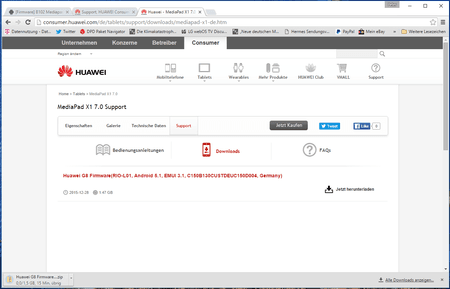

tickt Huawei nun aus, bringen die was durcheinander (oder ich?), oder passt etwa das G8 Lollipop ROM aufs X1 (7D 501L)?
Ich war auf der Suche nach der aktuellen Firmware darauf gestoßen und bin nun doch etwas ratlos wo ich das aktuelle ROM herbekommen könnte. Denn das, was mir Huawei anbietet, kann ja wohl nicht wahr sein...

Nein, die haben momentan ziemliche Probleme mit dem Server. Ist hier schon durch alle Geräteforen von Huawei gegangen. Auf dem Server wird Firmware angeboten, die nichts mit dem Gerät zu tun hat. :smile:
Leider beantwortet das nicht deine Frage nach einer Bezugsquelle für das aktuelle Rom. :mellow:

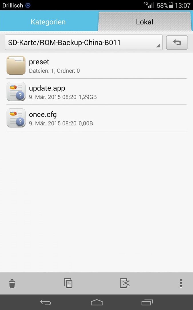

Wie es der Zufall will (habe ausnahmsweise mal wieder das X1 dabei), hab ich heute das ROM sogar auf der Speicherkarte zur Verfügung. Der beigefügte Screenshot sollte deine Frage (wenn auch etwas unbefriedigend) beantworten.
Grüße
Reaktionen: phablo
Hallo Timo,
danke für den Screenshot! Wieso unbefriedigend? Das Datum der update.app ist doch wohl eindeutig der 9.3.15, also habe ich diese ROM selbst auch schon im Archiv. Andererseits habe ich in der Lollipop-Beta bisher kaum Schwächen oder Fehler entdeckt, so dass ich im Moment keinen wirklichen Grund für ein downgrade auf Kitkat habe...
