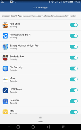

Option Datenverbrauch durch Änderung der local.prop
Es geht mir nicht um den Datenverbauch.
Aber bei Mate 7 wars so das da druch neue Funktionen kamen.
Startmaneger, Ausbelden der Navigationsleiste und Berechtingsmaneger kam auch dazu. Mir gehts um die Geschichte mit der Navigationsleiste.
Danke für den Hinweis.
Aber leider fehlt mir noch der Startmanager. Der ist aber nicht ganz so wichtig das das X2 ja 3 Gb Ram hat. Beim Mate 7 mit 2 GB war das immer etwas doof.
