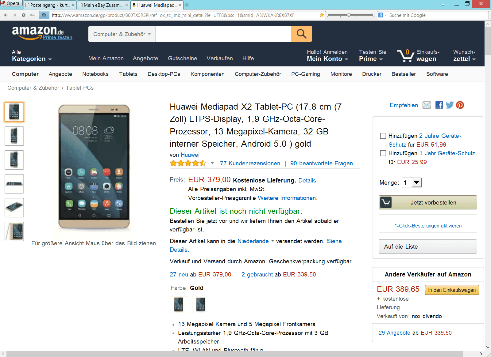

Bei Amazon ist das Huawei Mediapad X2 noch nicht verfügbar, kann aber vorbestellt werden!
Huawei Mediapad X2 Tablet-PC 7 Zoll gold: Amazon.de: Computer & Zubehör
Sehr beeindruckend:cool:
Läuft bei denen die Zeit neuerdings rückwärts:confused:
.. denn sie wissen nicht, was sie tun;)
Nee bei Amazon direkt ausverkauft, und die warten auf die nächste Lieferung.
Interessant ist, das der Preis wieder angezogen hat.
Das war mir def. und uneingeschränkt schon klar, (dachte mein ironischer Unterton verdeutlicht das auch...)
bei einem vergriffenen Artilkel erscheint bei Amazon sonst aber NIEMALS:
"Dieser Artikel ist noch nicht verfügbar."
"Jetzt vorbestellbar"
"Vorbesteller-Preisgarantie Weitere Informationen"
etc
Wäre ja auch irritierender Schwachsinn, bzw. sachlich schlicht falsch!
