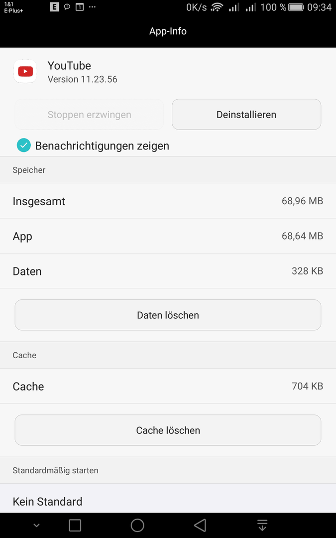

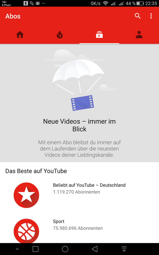

Könnte bitte jemand, der noch nicht auf b211 ist in der neuen YouTube app den dritten tab aufrufen?
Bei mir stürzt die App da ab
Hier habe ich den 2. Tab gewählt. Ich meine den rechts daneben, der wir ich meine die Abonnements steuert
Den?
Ja, welche Version der App hast du installiert?
Auch bei mir mit KangVip b211 incl. xposed funktioniert es, getestet mit Youtube v. 11.22.57
mach mal bitte mit Titanium Backup eine Sicherung. Mit der 23.56 läuft es nämlich mit der 211 nicht mehr

Deine Datei kajos01 ist aber die 23.56, die bei mir mit diesem tab abstürzt.
So wie Du es geschickt hast, braucht man zum installieren weder Titanium noch Huawei Backup das ist ein Vorteil. Wie hast du das gemacht?
Huawei76 du kannst es auch mit Huawei Backup unverschlüsselt sichern und für uns hochladen
Danke
Wenn Du mich meinst, ich habe bereits zu Beginn an, in #74 von der 23.56 gesprochen
Das ist doch die aktuelle, direkt aus dem PlayStore:confused:
