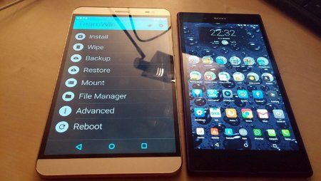

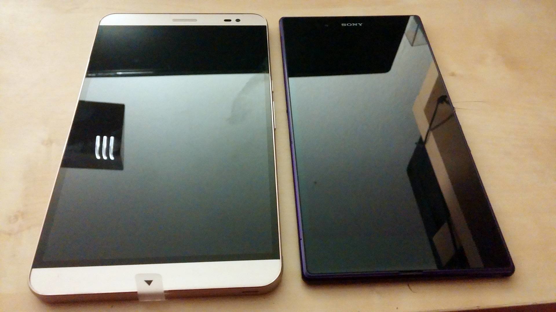

Hier ein kleiner Vergleich MediaPad X2 (7") und Sony Xperia Z Ultra (6.44"). Das X2 wirkt dagegen riesig. Zwar nicht höher, aber breiter, wuchtiger. Das Z Ultra ist inzwischen mehr als 2 Jahre alt und braucht einen würdigen Nachfolger. Da Sony keinen liefert, dann eben das MediaPad - das P8 max ist verglichen damit viel zu teuer.

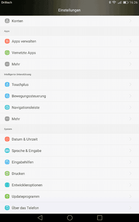

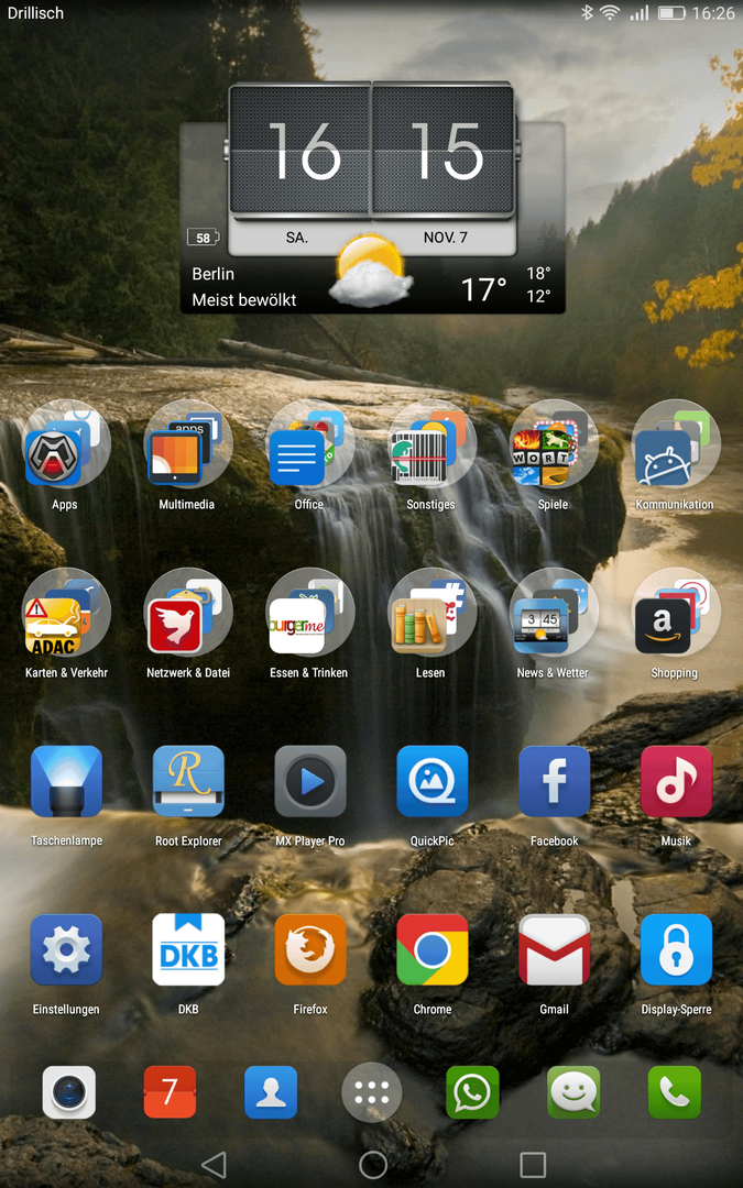

So, nachdem ich den Klotz fast gebrickt und alles mögliche versucht hab, mal eine kurze Info:

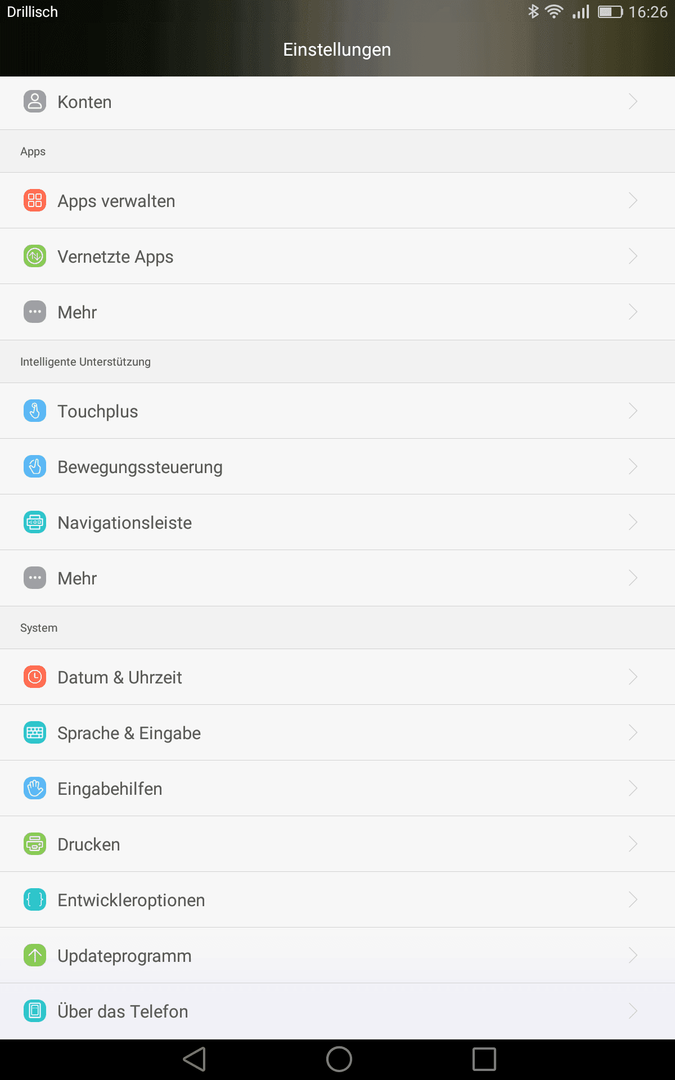

  • Das Modell GEM-702L ist NICHT in Deutschland für LTE brauchbar. Anders als Rezensionen auf Amazon vermitteln AUCH NICHT IN STÄDTEN! Hier in Berlin hab ich mit dem 702L keinen LTE-Empfang im O2-Netz. In einer Rezension wurde behauptet, das LTE Band 20 wäre nur in ländlichen Regionen genutzt - das ist offensichtlich Quatsch. Das Modell GEM-701L hat keine LTE-Probleme und ist u.a. beim MediaMarkt online für 399 Euro zu haben
  • Das Modell GEM-701L ist nach wie vor auf Android 5.0 - kein Update verfügbar. Updates gibt es derzeit nur für GEM-703L. Das wiederum hat keinen Play Store weil für China gedacht und kann in Deutschland kein LTE.
  • Der Support ist grottenschlecht seitens Huawei. Keine Informationen, keine Downloads zum 701L, nichts!

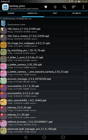

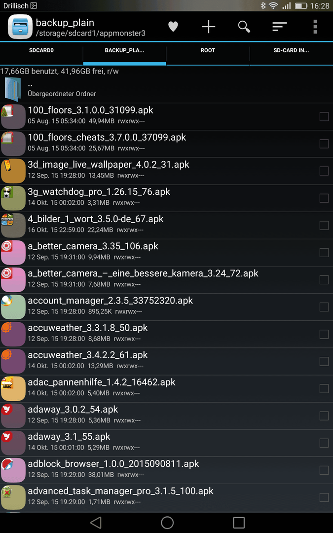

  • Die Display-Punktdichte (DPI) ist von HUAWEI praxisfern auf 400 DPI fest eingestellt. Dadurch wirkt alles riesengroß. Stellt man die Dichte um, zerlegt's die Icons (siehe Screenshots). Habe es bei mir auf 320 DPI eingestellt (geht auch nur per ADB - "adb shell wm density 320"), dann ist der HUAWEI EMUI Launcher unbrauchbar, weil alle Symbole kaputt sind. Mit Nova Launcher sind die Symbole aber OK, aber nicht überall. Im Screenshot ist noch ein MIUI 5 Theme aktiv, damit die Symbole denen der EMUI ähneln.
  • Die Firmware des GEM-703L ist weit aktueller, kann aber NICHT auf das 701L geflasht werden. Ich habs versucht und hatte dann einen infinite Boot Loop, aus dem ich erst nach 20 Minuten wieder rauskam.
  • Öffnen des Bootloaders geht über Huawei erst, wenn man 14 Tage auf dem Gerät mit Huawei-ID eingeloggt war. Über DC-Unlocker kann man es aber für 4 Euro entsperren, ohne das Huawei das mitbekommt.
  • Das einzigste verfügbare Custom ROM KangVIP ist NICHT kompatibel mit dem GEM-701L. CyanogenMod gibt es nicht, nichtmal inoffiziell.

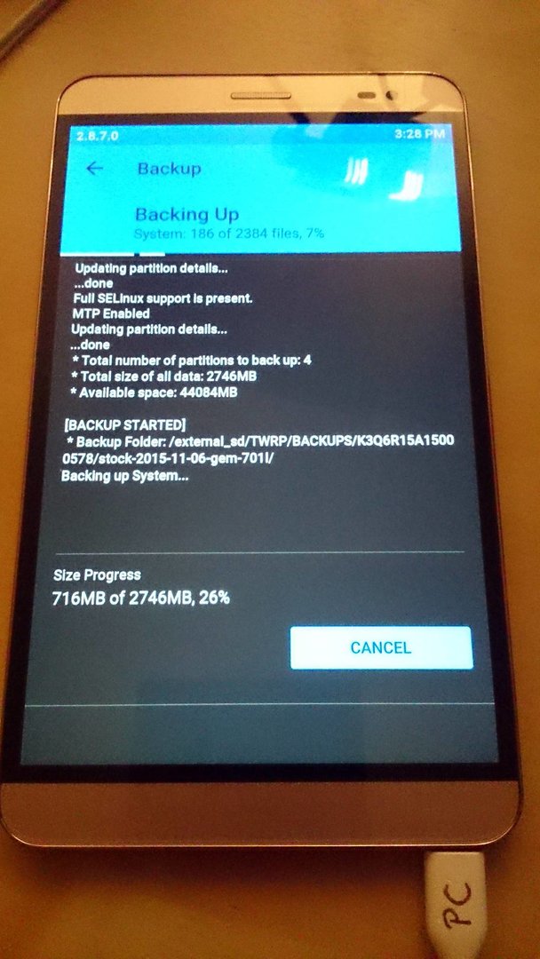

  • Das Recovery muss zur Android-Version passen, sonst bootet es nicht (siehe Anhänge). Damit es auf Englisch ist, muss man noch einen Ordner auf den Speicher packen. Für das GEM-701L ist folgerichtig nur das für Android 5.0 gedachte Recovery brauchbar. Immerhin funktioniert das gut.
  • Es gibt Cover, mit denen ähnlich wie bei Samsung nur ein Ausschnitt angezeigt wird bzw. es sich entsperrt wenn man es einfach öffnet. Das beißt sich aber wieder mit der Dichte (DPI), sodass das Fensterchen kleiner wird als Original.
  • Die Kamera ist gut. Kann ich mich nicht drüber beklagen
  • Lautsprecher ist klar und laut.
  • XposedFramework habe ich nur über Umwege ans laufen bekommen (man muss die Huawei-Themes in der build.prop deaktiveren). "App Settings", welche die Auflösung der Apps hätte jeweils anpassen können, lässt sich nicht installieren.
Hab es wieder zurück geschickt. Mein Sony Xperia Z Ultra ist da weit weniger anstrengend im Handling.
Hier die Recoveries zum Download: MEGA
Screenshot_2015-11-07-16-26-30.png Screenshot_2015-11-07-16-26-52.png Screenshot_2015-11-07-16-28-02.png

Mit den 400dpi verstehe ich nicht ganz, wo ist da was riesig und so, die normalen weißen Screenshots und das Bild vom Root-Explorer vom Menues des X2 ? Das wäre mir immer noch zu kleine Schrift (sehbehindert?)

In den Screenshots hat es 320 dpi. Bei 400 dpi kriege ich die Kriese. Das ist mir viel zu groß und verschwendet Displayfläche ohne Ende. Die 320 bin ich vom Z Ultra gewohnt, da stelle ich das tweilweise sogar auf 280 runter, damit das Android auch im Tablet Mode läuft, wie es beim MediaPad auch sein sollte.
