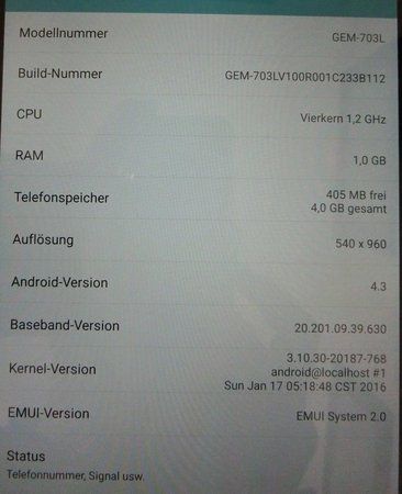

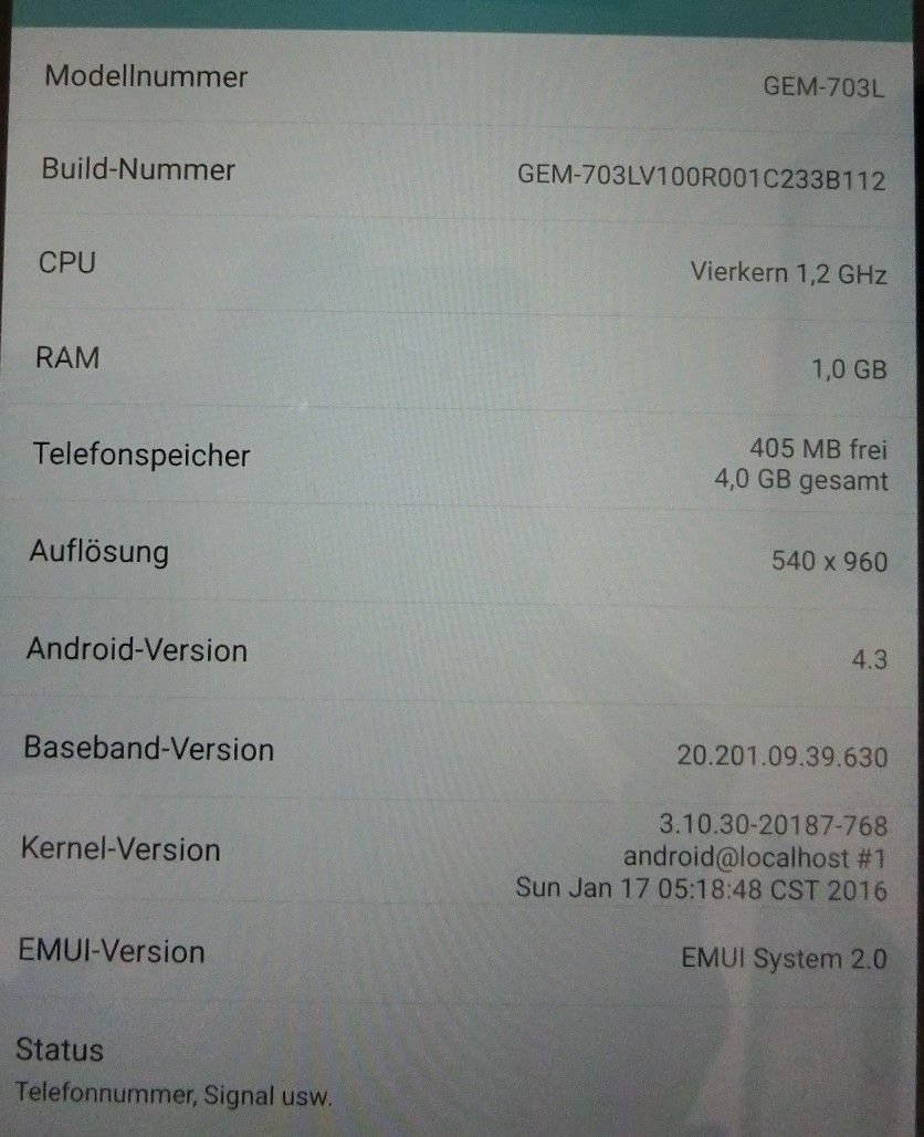

Bei Schritt 5 schreibst du "Bitte prüfe, ob bei "Telefonspeicher " 32 GByte gesamt" steht." "Wenn nicht ... Werkseinstellungen..."
Habe ich gemacht aber an dem Zustand hat es nichts geändert. Bei mir stand dauerhaft 400MB frei, 4GB gesamt. Alle anderen Daten waren ebenfalls falsch.
Nach flashen auf Custom Rom hat sich dies aber wieder alles korrigiert.
Gemeint ist hier nicht RAM der 4Gbyte hat, sondern der Telefonspeicher, der die Größe der SD Karte hat. Da kann auch z.b 1 GByter stehen
Die Angaben für RAM und Android Version werden durch die custom Rom gefixt.
Sollte jedoch bei Telefonspeicher ein viel zu kleiner Wert stehen, kann das nur durch reset mit Format et sd gefixt werden.
Hat du so einen Reset auch gemacht?
Egal ob 95% oder 98%, es hat offensichtlich bei dir geklappt. Wichtig ist nur dass dload nicht schon zu Beginn abbricht. Das hatten wir hier schon 2 mal.
Welche custom Rom hast du denn genommen?
War dort die Huawei Datensicherung dabei?
Ich meinte damit auch den Telefonspeicher. Siehe Bild.
Ich habe einen Reset inkl. interne SD Karte 3x gemacht. Hat nichts gebracht. Wie gesagt erst nach flash auf Custom Rom wurde es gefixt.
Habe die Simply Google B112 momentan drauf. Datensicherung ist dort vorhanden. Denke KangVip werde ich aber auch noch testen.

Ah, okay. Dann dort man am besten gar nicht hier hineinschauen, bevor man d.k.d. Universal cust b112 geflasht, oder die custom Rom, die ebenfalls die Universal cust beinhaltet.
Interessant wäre für den nächsten Kandidaten hierzu zu prüfen, ob ohne Reset der sd Speicher nach Ende der Prozedur okay ist.
Es ist durchaus möglich, dass beim dload die interne sd auf das neue Format umcodiert wird.
