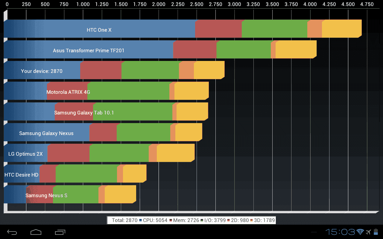

2752 nach einigen init.d tweaks.
CPU: 4876
Mem: 2201
I/O: 4365
2D: 962
3D: 1356
Mal schauen wohin das noch führt...

was hastn gemacht?
Gesendet von meinem HUAWEI MediaPad mit Tapatalk
@h25p Ich bekomm pipi im Auge ;-)
Wenn ich jetzt noch wüsste, was brainmaster gemacht hat, um den RAM Wert so hoch zu bekommen...vielleicht könnte dann sogar die 3000 fallen!?
wow, init.d tweak?
Und dann könntest du deine Rom in eine zip / dload packen und zum download anbieten :)
Gute Arbeit........
Ich liebe es, wenn jeder immer seine Tipps als Geheimnis für sich behält... :)
