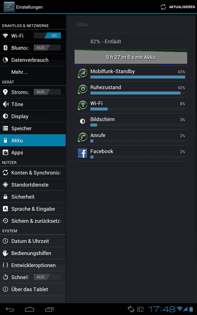

Um nochmal das Thema aufzugreifen - was versteckt sich denn hinter dem "Ruhezustand" genau? Und wieso schluckt er soviel Energie?
Die relevanten Daten zum u. g. Screenshot:
- Tab wurde heute nur wenige Male für insg. etwa 30 Min. spontan genutzt
- Akku wurde mehrere Male geladen
- Vorgestern habe ich den Akku neu kalibriert mit dem Tool "Battery Calibration" (voll geladen, Akkustatistik damit gelöscht, danach neu gestartet, und Akku einmal auf 4% laufen lassen, sodann wieder auf 100% in einem Zug geladen)
- Schnellstart ist aus
- Wi Fi schaltet sich automatisch ab (ro.ril.disable.power.collapse = 0) bei Display aus und ich hatte es heute Morgen unterwegs auch manuell aus, also nur 3G an; sieht man auch am blauen Balken am unteren Ende des Graphen (das ist NICHT "Display an" in meinem Fall)
- CPU geht in Deep Sleep (CPU Spy angeschaut, pm.sleep_mode = 1) und war es von den 9h 27 Min auf dem Screen auch 8:55h.
- bei Google Maps wurde Latitude nicht aktiviert; auch Standortdienste wurden die Maps-Dienste rausgenommen, aber ja, Maps läuft mit PrefetcherService mit (jetzt nicht mehr)
- Stromsparen ist aus - bringt das viel?
Dass 3G zieht, keine Frage, es war auch über mehrere Stunden eine Datenverbindung aufgebaut - aber wieso zieht "Ruhezustand"? Und was verbirgt sich dahinter?

Beim Ruhezustand hast du auch einen Zeitfaktor, die Zeit, die im Ruhezustand verbracht wurde (drauftippen), ebenso beim Mobilfunk-Standby - wahrscheinlich bei allem, was keine App ist (bei denen gibt es keine Laufzeitangabe)
Ja, inzwischen 9:26h.
Ich habe in meinem Launcher exakt ein Widget: Minimalistic Text. Laut Android Assistant Akkuanzeige liegt das mit 6,5% Verbrauch am Höchstens. Ich hab's mal runtergenommen und durch clockr ersetzt. Jetzt mal weitersehen.
Ciao,
ich glaube, Du hast da auch einen Denkfehler - durch den Ruhezustand wurden doch nicht 42% von Deiner gesamten Akkuladung verbraucht, sondern nur 42% von den 18%, die eben bis dato verbraucht wurden. Ich denke, da gibt es kein Problem.
Stefan
Kein Denkfehler, natürlich von den 18% - nur wenn du bis zu 42% davon abrechnest, wären es halt deutlich weniger als 18% Verbrauch. Also ist es interessant zu wissen, WARUM es soviel braucht.
wie geschrieben, VIEL ist das ganz und gar nicht...
Wenn Du auf 100% Ruhezustand kommst, hast Du eine klare Aussage.
Das wäre der Wert, den das Pad im Standby verbraucht...
Die Anzeige je 40% für Ruhezustand und Mobil-Standby bedeutet im Prinzip den doppelten Verbrauch.
Meine Interpretation, die sich auch mit meinen Erfahrungen deckt.
Deswegen Flugmodus + WLAN.
Greets Gunnar
