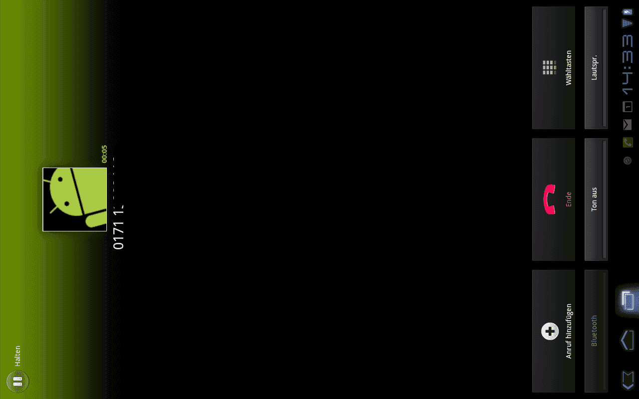

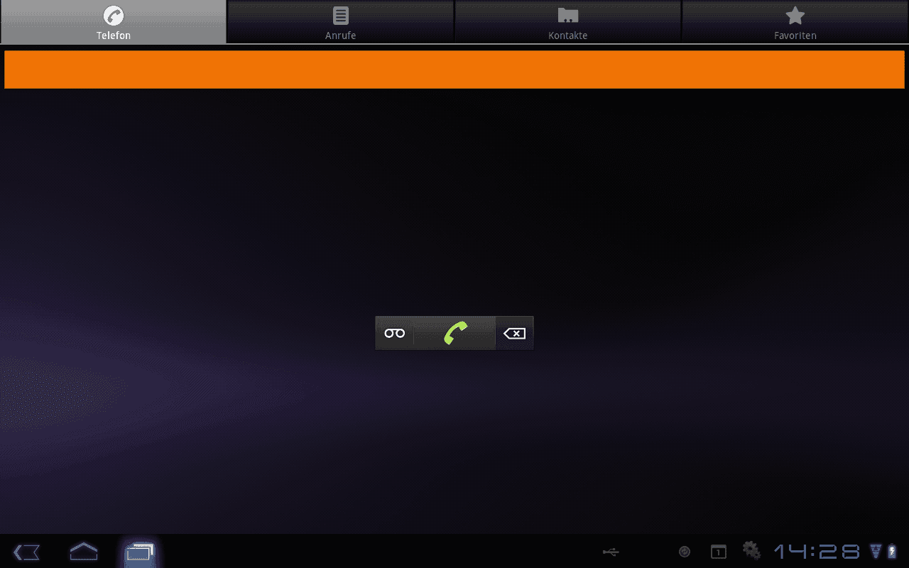

Hi Zusammen,
ich kann nach derzeitigem Stand auch nur mitteilen, das SMS und Telefonieren bisher ohne Probleme läuft.
Was mich aber ein wenig stört ist folgendes:
Ich nutze das MediaPad mit der aktuellen Firmware und der hohen Auflösung.
Das Bildschirmdrehen ist bei mir zulässig.
- Wenn ich nun die Telefon-App öffne, wird diese immer im Querformat geöffnet (drehen des Pad's ändert hieran nichts).
- Nach der Wahl der Rufnummer wird aber ins Hochformat gewechselt (läßt sich auch nicht durch drehen ändern).
Kann ich dies irgendwie ändern (entweder beides im Hochformat oder beides im Querformat)?
Wenn ich das Pad im Hochformat nutze und das Bildschirmdrehen untersage, dann wird alle auch im Hochformat angezeigt.

glen schrieb:
ich habe das neue Rom von der Huawei-Seite installiert, keinerlei Probleme damit.
Die Telefon-/SMS-App lies sich erst danach installieren (bzw. das Installieren ging vorher schon, man sah aber keine entsprechende Anwendung).
Die Telefon- und SMS-Apps funktionieren mit dem neuen Rom tadelos, Anrufe und SMS aus den Kontakten, Anzeige des Kontaktes beim eingehenden Anruf, SMS mit Historien, ..., Alles wie man es sich wünscht.
Glen
Könntest du irgendiwe wieder zurück, falls es doch noch Probleme gibt ?
Ich habe nirgendwo die aktuelle Firmware aus dem Gerät gefunden.

th.f schrieb:
Hi Zusammen,
th.f
ich habe die allerneuste Systemsoftware von heute installiert, nun sieht die Telefon-App etwas anders aus und bleibt konstant im Querformat, auch wenn man wählt und wenn man das Tab ins Hochformat dreht, was mich aber nicht stört, da ich es eigentlich nie im Hochformat nutze.
Gruß,
Glen
Gruß,
Glen
Hi,
die Telefon-App läuft auch bei mir jetzt so wie ich es gerne wollte (auf aktueller Firmware vom 26.11.).
Design ist jetzt auf jedenfall besser als vorher (Firmware vom 11.11).
Weiß jetzt noch jemand, wie ich die Kontakliste beim Wahl-Pad nach Nachnamen sortiert bekomme?
th.f
