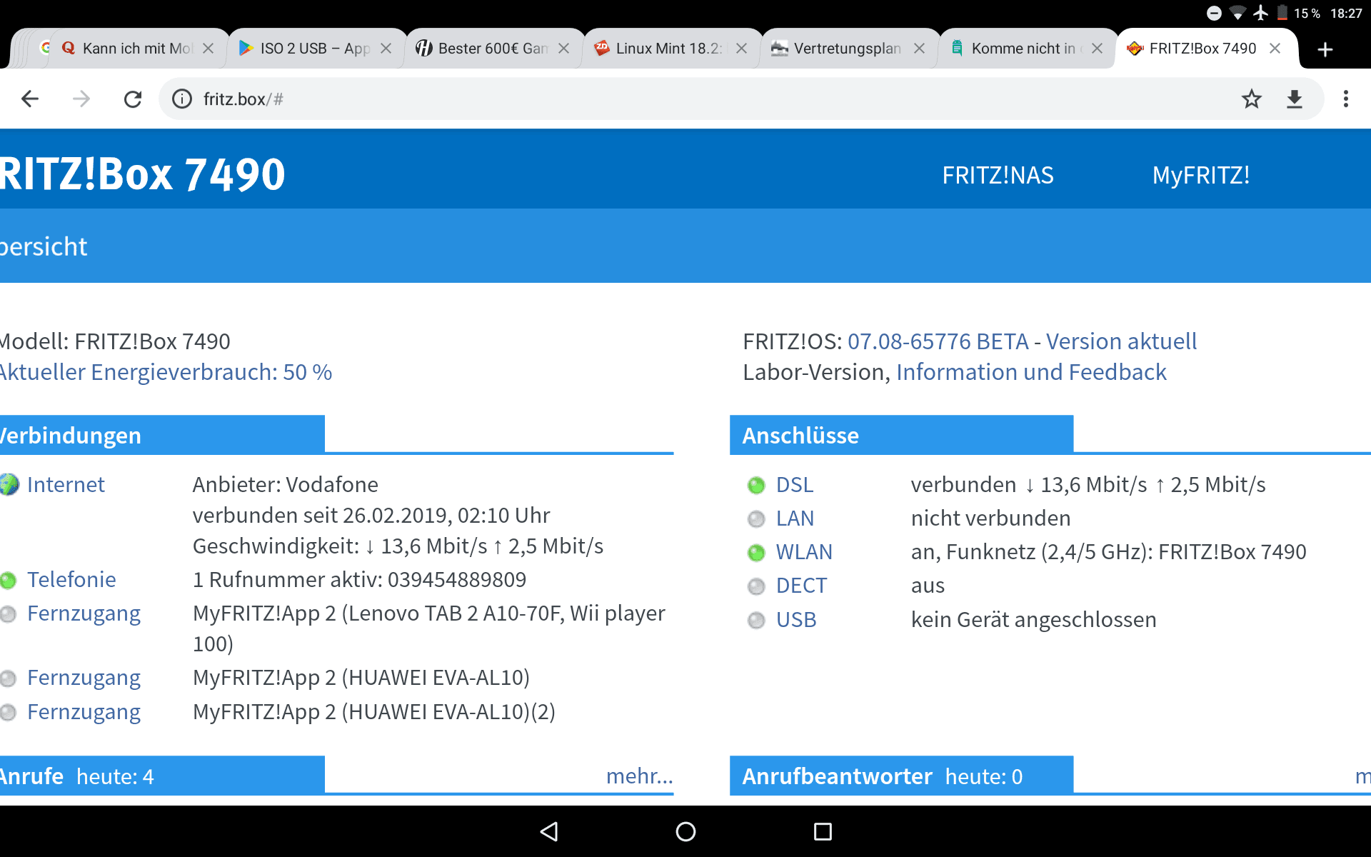

Hab nicht ganz verstanden ist deine turrisomnia-router ans DSL Kabel angeschloßen und die Fritzbox bezieht ihr Internet über lan von dieser turrisomnia-router oder ist die Fritzbox direkt an das Dsl-kabel angeschloßen? Geh Mal mit dem Gerät das mit der Fritzbox verbunden ist auf fritz.box und mache ein Screenshot von der Übersichtsseite
Nur den oberen Teil (aus datenschutzgründen sonst sieht man wenn du übers Festnetz angerufen hast )
Diesen Teil meine ich kann bei dir auch anders aussehen
