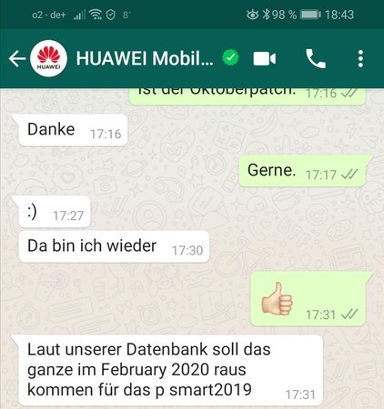

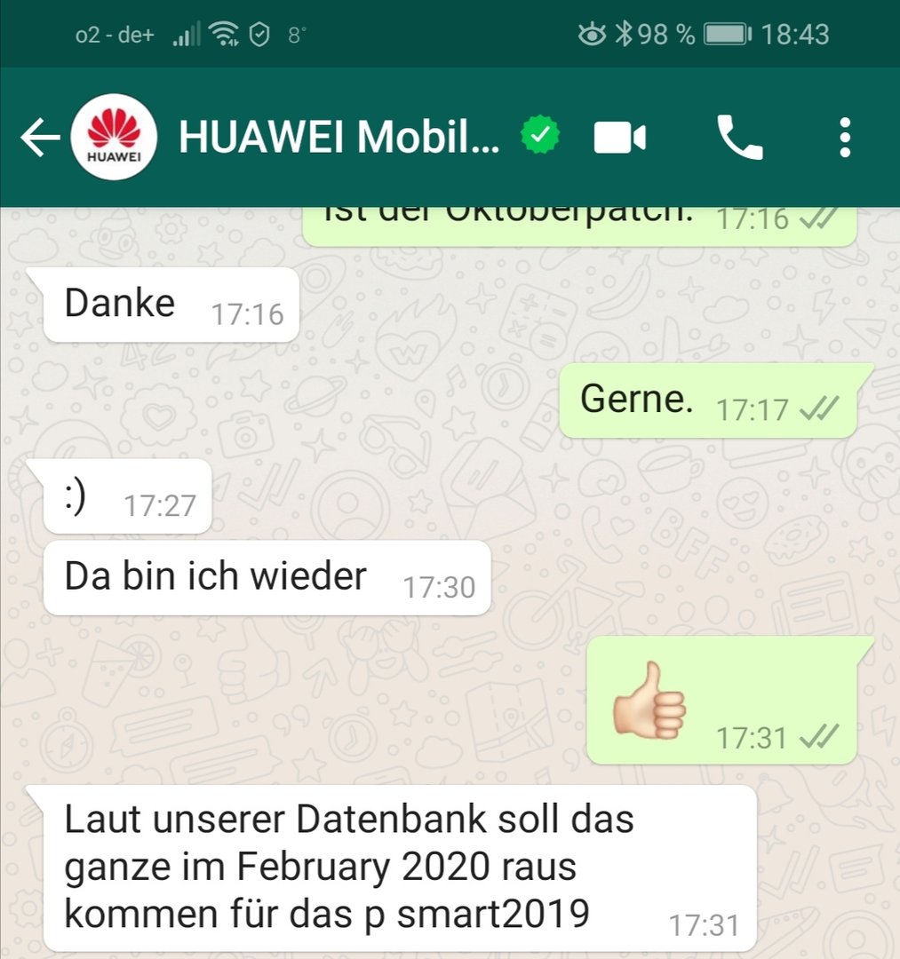

Moin. Habe mal mit Huawei per WhatsApp Kontakt aufgenommen. Die EMUI10 pre release ging bis Ende Dezember. Laut Huawei soll EMUI 10 im Februar für das PSmart 2019 erscheinen. Screenshot_20200117_184801.jpg
Ich selbst habe ein Rollback gemacht, weil ich dachte EMUI 10 saugt zuviel Akku. Muß jetzt laut Huawei bis Februar warten.

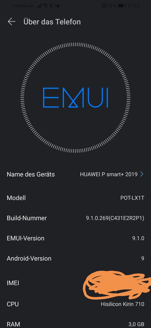

@Kutte666
ok ich hab bei mein psmart+2019 aktuell die hier drauf ist schon der Dezember patch mit bei

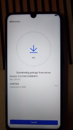

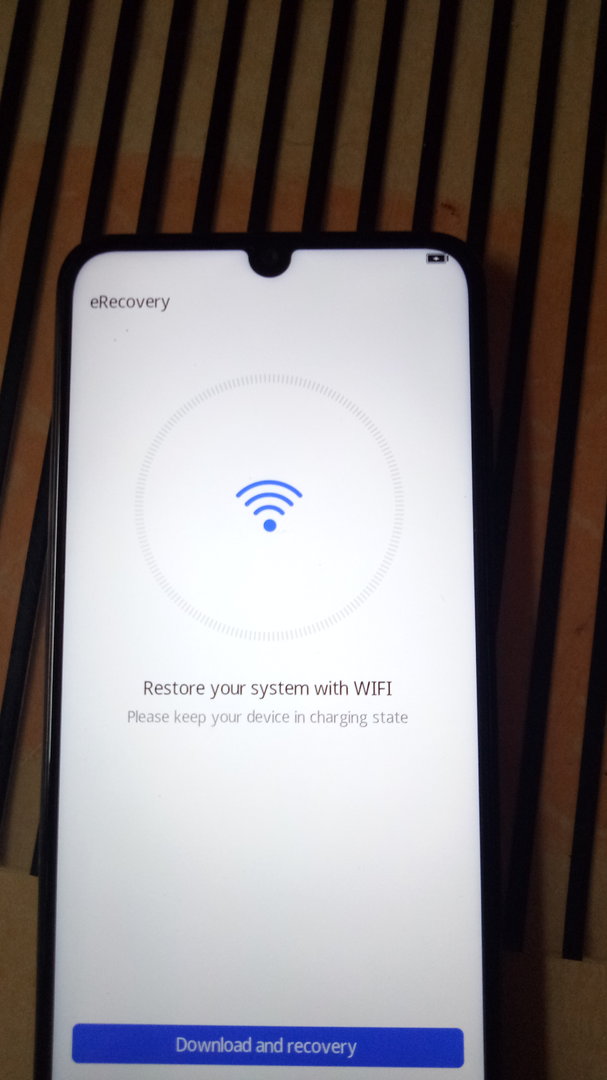

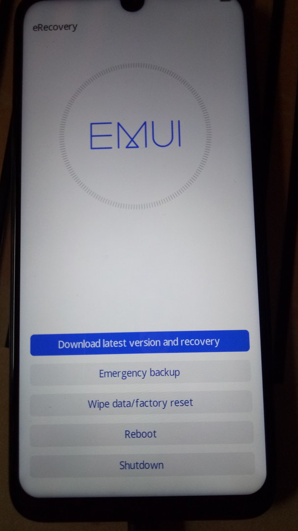

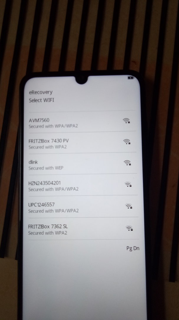

Hallo! Es gibt eine sehr einfache Methode, sich den neusten Build (Firmware), auf Huawei P Smart (POT-LX1) zu holen...
Man muss (nach dem Ausschalten) ins RECOVERY Menü...
ZUERST NETZTEIL ANSCHLIESSEN!!!!!
OHNE NETZTEIL IST ES NICHT MÖGLICH!!!!
Bei ausgeschaltetem Handy gleichzeitig Vol+ und Power Taste gedrückt halten... ca. 5 Sekunden... es vibriert kurz einmal... danach kommt Boot Logo "HUAWEI"
In diesem Augenblick beide Tasten LOSLASSEN!
Es erscheint ein Menü.
Jetzt den Punkt ganz oben wählen.
Ich werde gleich ein Foto hochladen.
gj
Hier noch 4 Screen Shots, um die Sache verständlicher zu machen.
Vor dem Versuch bitte die vorhandene Build-Nummer notieren... wenn es kein neueren gibt, dann natürlich ABBRECHEN.
MfG gj

@grjakub Moin.
Habe ich versucht. Lande immer wieder bei der 293. Schade. Trotzdem danke.

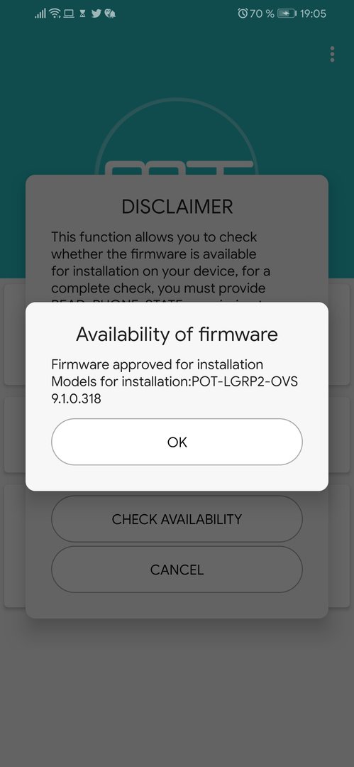

Januar Patch Ist seit heute Approved Im Firmware Finder
