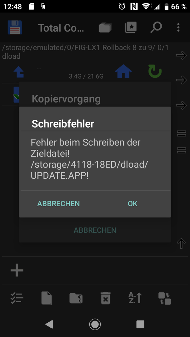

Ich hab vorhin nochmals versucht die Datei mit meiner 2. Baustelle dem Sony auf die SD Karte zu spielen, die bricht bei 3,9 GIG ab, aber jetzt verstehe ich auch warum, wollte mir schon ne andere SD Karte besorgen 😱
Hm, das mit dem ZIP wusste ich natürlich nicht, hab ich wohl gemacht, weil da "Typ MacOSApplication " stand.

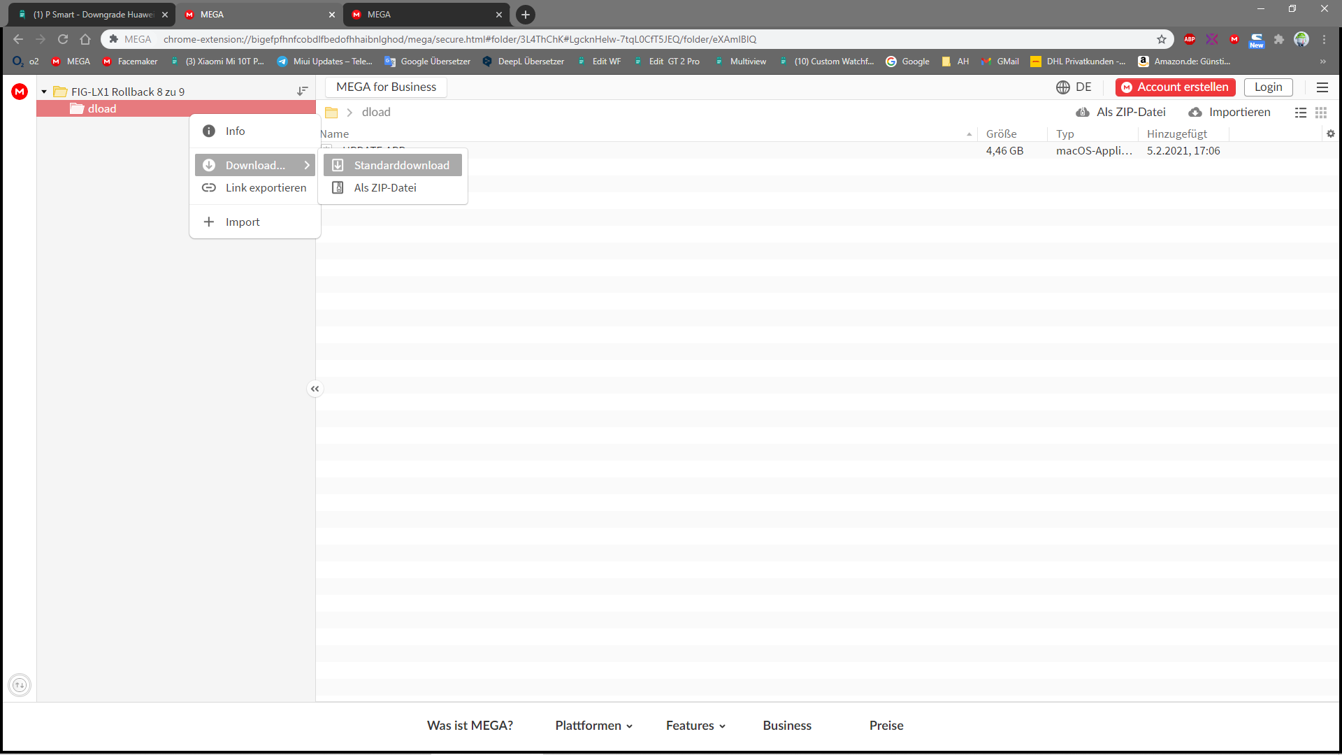

Mache es so wie auf dem Screenshot. Lade nur den dload Ordner runter. Dann brauchst Du auch auf dem Phone nichts kopieren.

Hab ich gemacht, hat gefunzt, und die SD Karte hab ich jetzt in extFAT formartiert, jetzt konnte ich das File problemlos draufziehen 😀

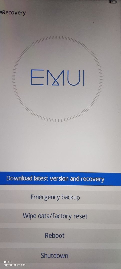

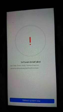

Auch wenn auf dem Screen nichts zu sehen ist, müsste man das Phone starten können.
  • Ohne USB Verbindung Vol.+ zusammen mit Power drücken und halten.
  • Nach 5 bis 10 Sekunden spürst Du ein leichtes Vibrieren. Lasse die Tasten erst los, wenn irgendwas auf dem Screen zu sehen ist.
  • So kommst Du in die Recovery und kannst einen Factory Reset machen. (Bild 1)
  • Hat das keinen Erfolg, starte auf die gleiche Weise das Update von der SD Karte mit USB und Vol.+ und Vol.- zusammen mit Power.
Wenn das Update wieder schiefgeht, musst Du halt die aktuelle Firmware installieren. Besser ein funktionierendes Phone, als ein totes.

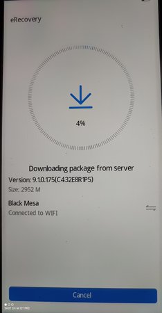

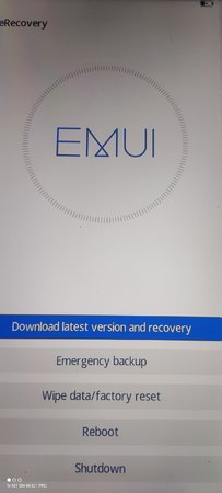

  • Wie oben beschrieben kommst Du per mit USB Verbindung und Vol.+ zusammen mit Power, in die eRecovery.
  • Hier kannst Du die Firmware per WIFI wieder downloaden und installieren. (Bild 2 und 3)

@Cris mit USB Verbindung und Vol.+ zusammen mit Power, in die eRecovery
so habe ich es gemacht, da die erste Option ja der Download der latest firmware und recovery ist, habe ich einfach die Powertaste für ne Sekunde gedrückt.
Damit sollte dann ja der Download starten, es sei denn es kennt jetzt mein WLAN nicht mehr
