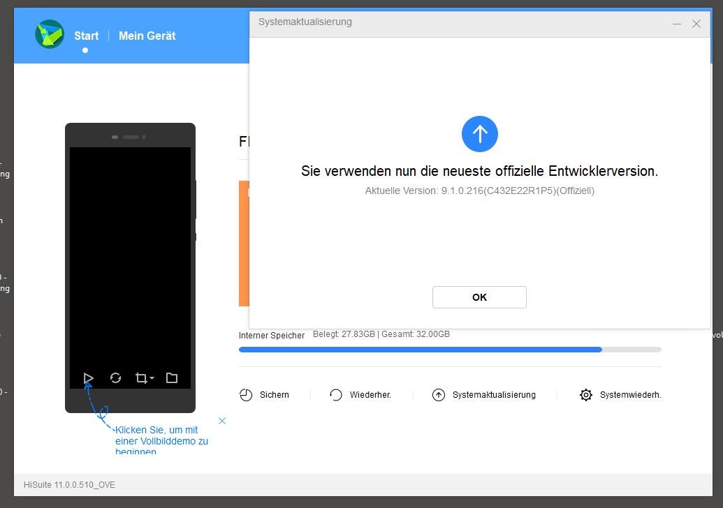

5) In drei Schritten bin ich dann per dload runter. Zunächst von der FIG-LX1 (FIG-L31) 9.1.0.216 auf die 9.1.0.163. Ins System gebootet, Einrichtung überflogen. Dann per dload von 9.1.0.163 auf die 9.1.0.115. Gewonnen!
Auf der 9.1.0.115 - wurde der Downgrade dann per HiSuite angezeigt - davor nicht! - Bedeuted: Ein Downgrade setzt eine bestimmte Firmwareversion voraus und auch eine explizit von Huawei herausgegebene Downgrade-Firmware.
6) die FIG-LX1 8.0.0.167 (C432) mit der ID: 262335 ist eine solche Downgrade Firmware - und befindet man sich auf der ersten EMUI 9.1 Firmware 9.1.0.115 wird der Downgrade auch über die HiSuite angeboten - weil es von da geht.

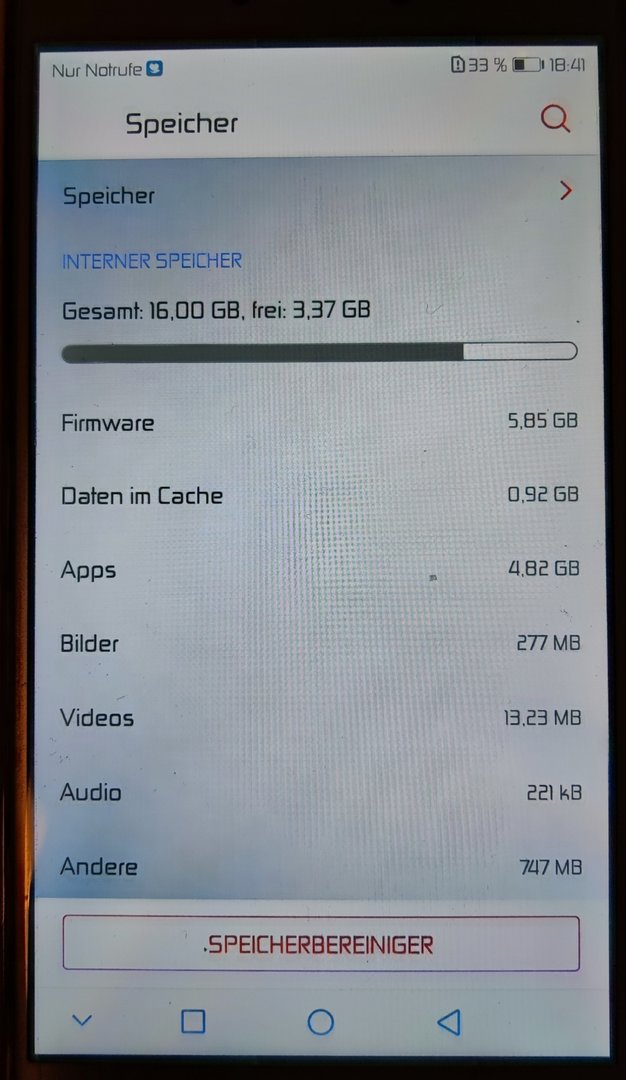

Du kannst den dload Ordner auch auf den internen Speicher kopieren, falls da noch Platz ist.
In den Einstellungen unter Speicher, kannst Du Platz schaffen.

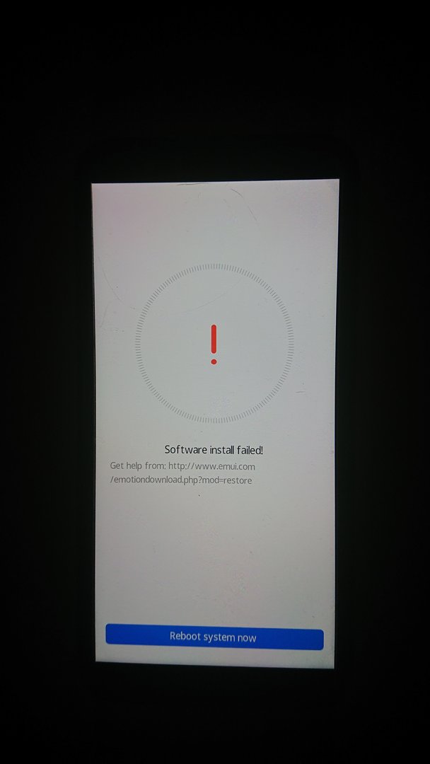

Updatedatei vom internen Speicher ging nicht, hab mir deshalb ne Scan Disk Mikro SD Karte geholt
das von Dir bereitgestellte File, bricht leider bei 5 % ab 😰

Das hab ich auch schon gemacht, mit dem selben Ergebnis ...
es ist zum Heulen, der findet nur 9er Versionen, hast du schon mal ein P Smart von 9 auf 8 downgegraded?
Hab jetzt schon ein paar mal gelesen, dass das nicht bei allen Huawei geht....

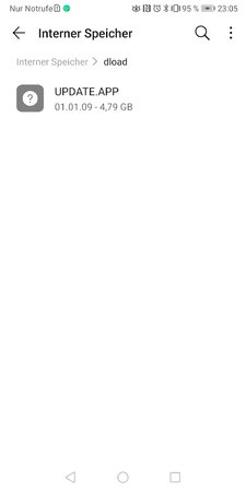

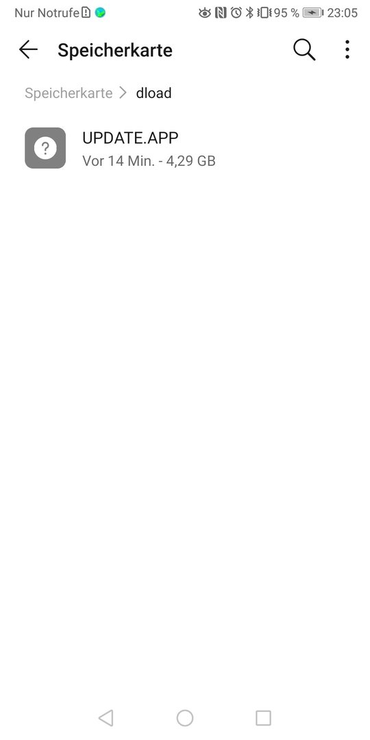

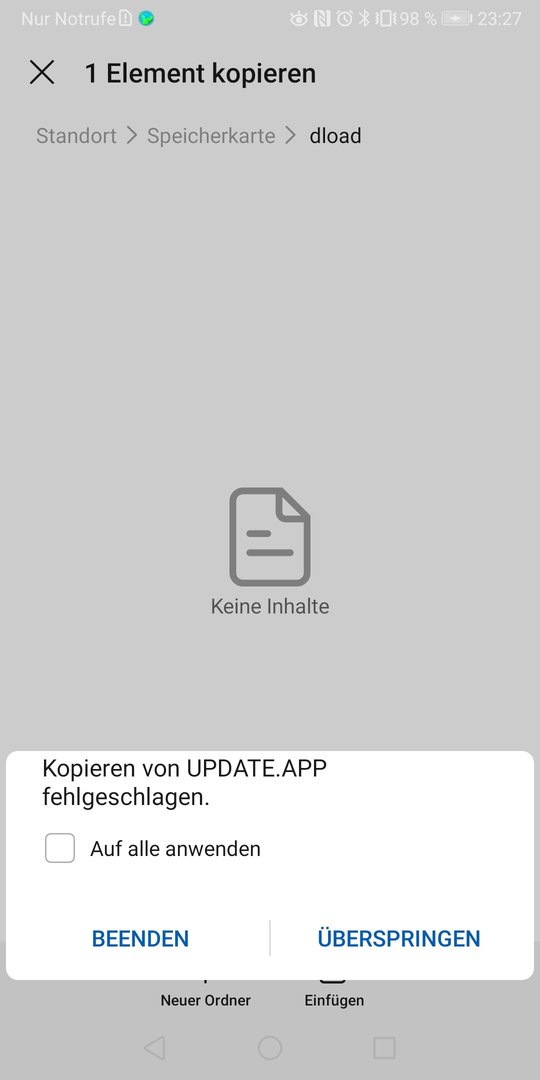

ich hab ein Problem entdeckt.
Vom PC aus, egal ob mit dem Windows Explorer oder von der HiSuite aus, konnte ich die Datei nicht auf die SD Karte kopieren.
Ich hab das deshalb mit dem Huawei Datei Manager gemacht.

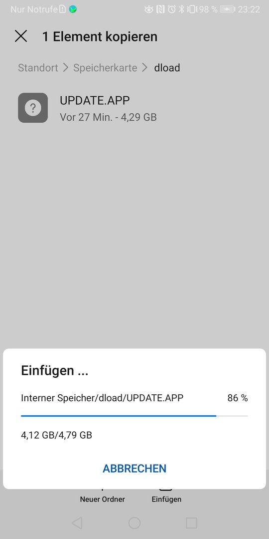

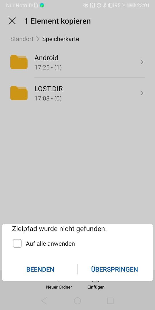

Das ist aber immer bei 3,9 GIG abgebrochen, die SD Karte war in Fat32 formatiert.
Ich hab dann nochmals die SD Karte mit dem Huawei formatiert und erneut kopiert.
Ich dachte dann es würde jetzt gehen, da der Kopiervorgang über die 4 GIG Grenze ging.
Mit dieser Datei habe ich dann den Flashvorgang gestartet.

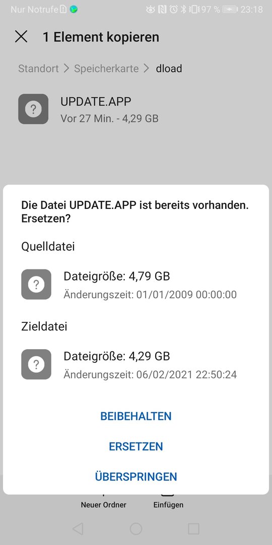

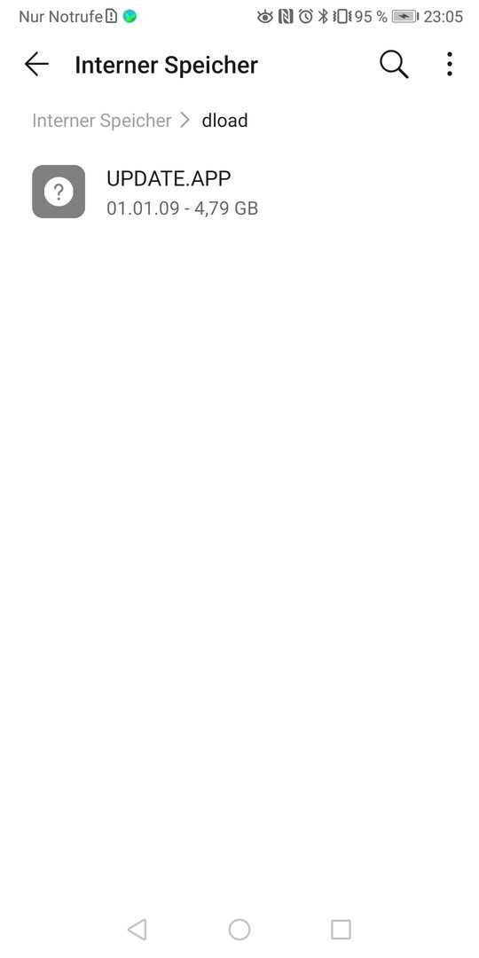

Gerade hab ich aber die beiden Dateien noch einmal mit einander verglichen, sie sind unterschiedlich groß!!!
Das Original auf dem internen Speicher hat die selbe Größe wie das von Dir geschickte und extrahierte File (mit 7Zip gemacht) 4,79 GIG
das auf der SD Karte jedoch nur 4,29 GIG
Deswegen kann das ja auch nicht klappen.
Das Problem ist nur, egal wie ich das versuche, durch ersetzen und überschreiben, durch vorheriges Löschen und dann einfügen, genauso wenn ich das mit dem kompletten Ordner "load" mache bekomme ich immer dasselbe Ergebnis
nur 4,29 GIG 😡
