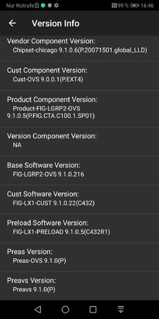

Im Übrigen, (für das nächste Mal) bevor man einen Downgrade macht - muss man in der Telefon-App die Nummer: *#*#2846579#*#* eingeben und unter Veneer Informations - 1.Versions-Info gucken, was die Base Software Version ist und die Cust Software Version ist - beides aufschreiben. Wenn man dann unter База найденных прошивок ⋆ TEAM MT Developers die Base Software Versions Bezeichnung ohne Nummer am Ende eingibt (also z.B.: EVR-LGRP2-OVS oder ELS-LGRP4-OVS - je nachdem - und dann nur die FullOTA-MF Versionen anguckt - sowie am Firmware Finder in der App schaut, welche Firmware davon "approved" ist, dann kann man crashes vermeiden.

*#*#2846579#*#* hab ich gemacht und Base Software und Cust Software Versionn rausgesucht und aufgeschrieben
das wird auch in der Anleitung vom Huaweiblog, die ich recht gut beschrieben finde auch so aufgeführt

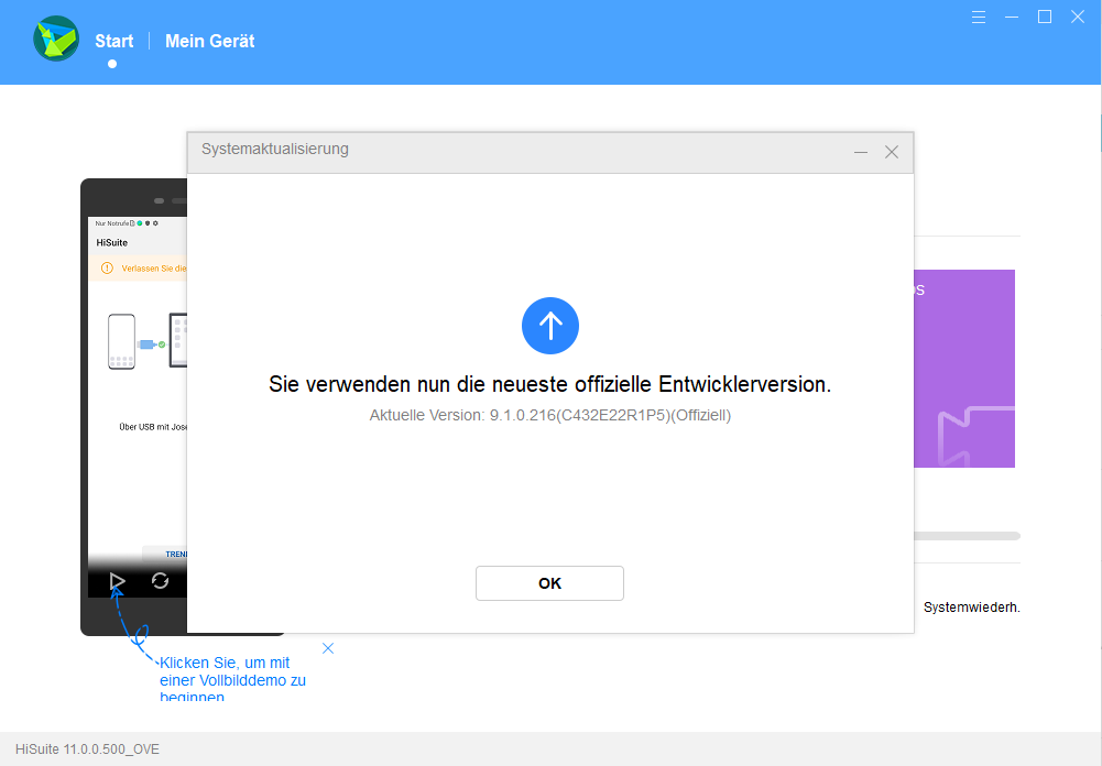

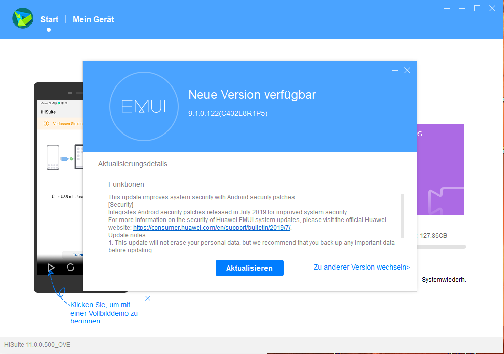

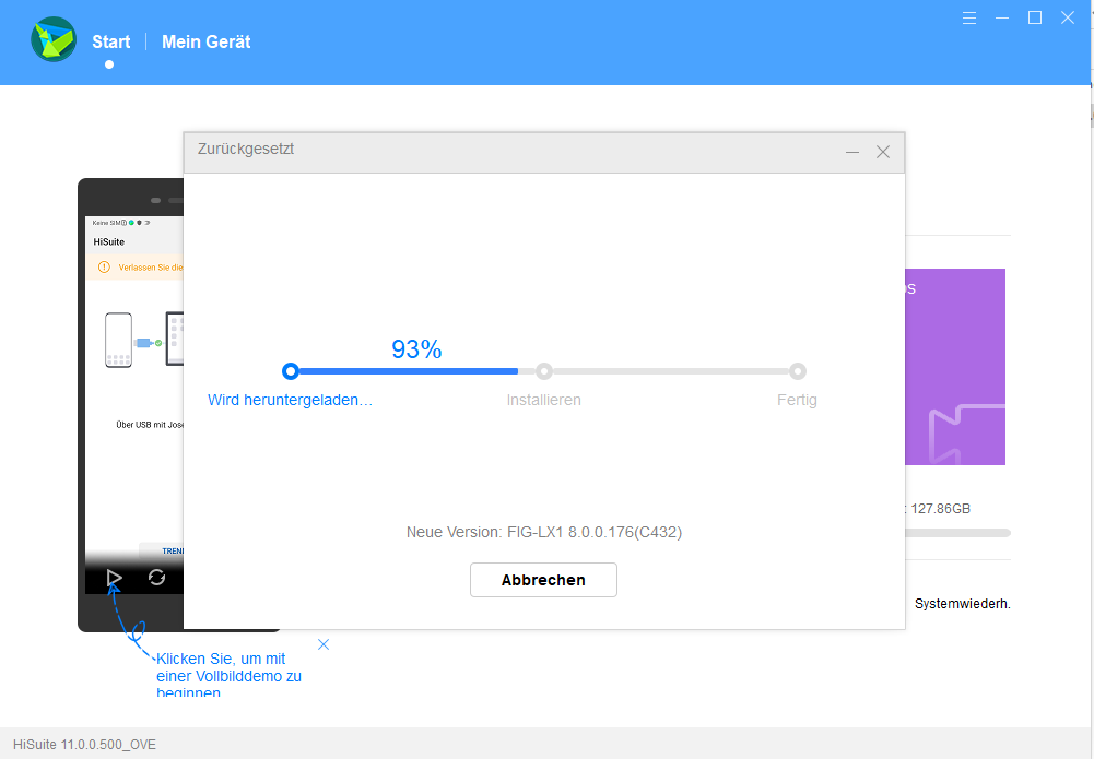

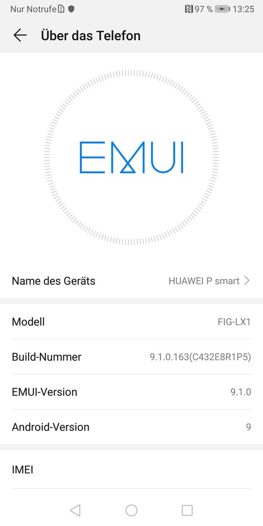

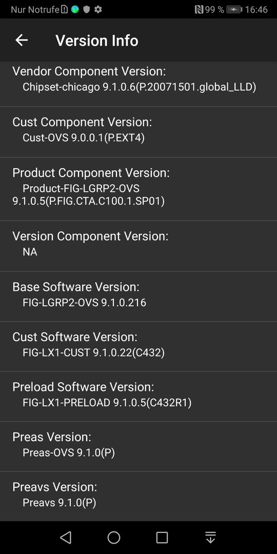

5) In drei Schritten bin ich dann per dload runter. Zunächst von der FIG-LX1 (FIG-L31) 9.1.0.216 auf die 9.1.0.163. Ins System gebootet, Einrichtung überflogen. Dann per dload von 9.1.0.163 auf die 9.1.0.115. Gewonnen!

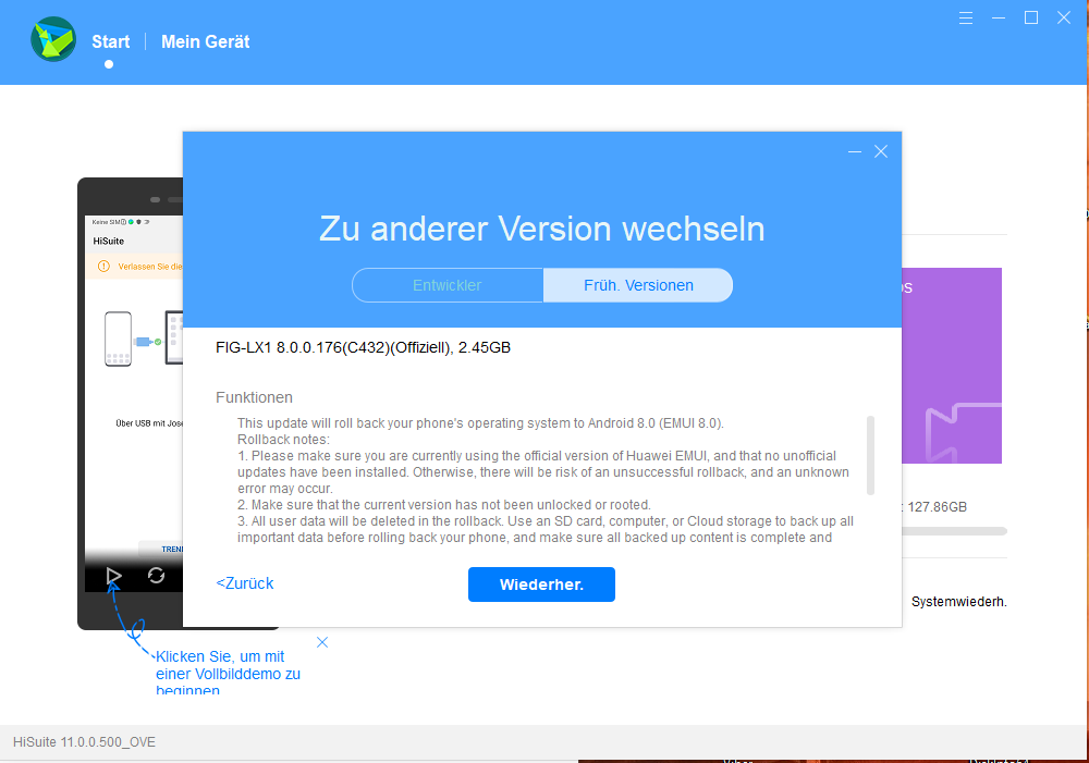

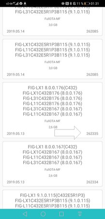

Auf der 9.1.0.115 - wurde der Downgrade dann per HiSuite angezeigt - davor nicht! - Bedeuted: Ein Downgrade setzt eine bestimmte Firmwareversion voraus und auch eine explizit von Huawei herausgegebene Downgrade-Firmware.

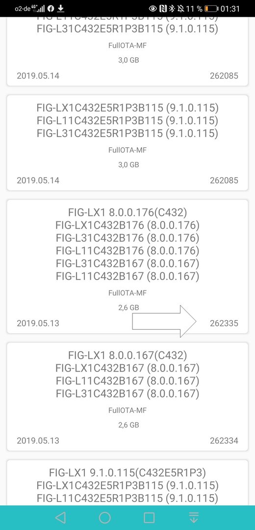

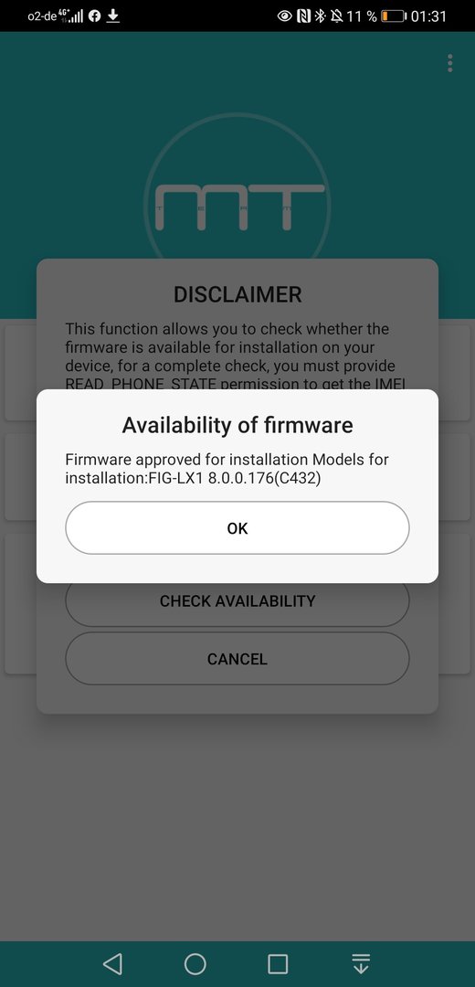

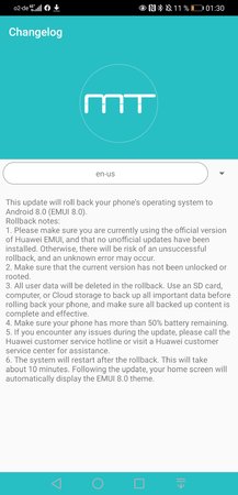

6) die FIG-LX1 8.0.0.167 (C432) mit der ID: 262335 ist eine solche Downgrade Firmware - und befindet man sich auf der ersten EMUI 9.1 Firmware 9.1.0.115 wird der Downgrade auch über die HiSuite angeboten - weil es von da geht.
Bis zur ursprünglichen Ausgangsfirmware 9.1.0.216 - sind ja etliche Firmwares erschienen - und man sollte wie gesagt NIE von einer Android Version auf die vorherige runter mit einem einigen Schritt und auch nicht ohne die Bootloader zu checken.
(Beim Mate 9 z.B. konnte man ab einem gewissen GPU-Turbo Update (wo erstmals der Bootloader auf 02 geändert wurde) auch innerhalb von Android 8 nicht mehr runter auf eine frühere Android 8 Version - und schon gar nicht mehr auf Android 7) D.h. wäre hier beim P Smart innerhalb der Android 9 Version der Bootloader anders gewesen - z.b. von der 9.1.0.163 auf die 9.1.0.115 - hätte man den Downgrade nicht durchführen können - ohne das Gerät zu schrotten!

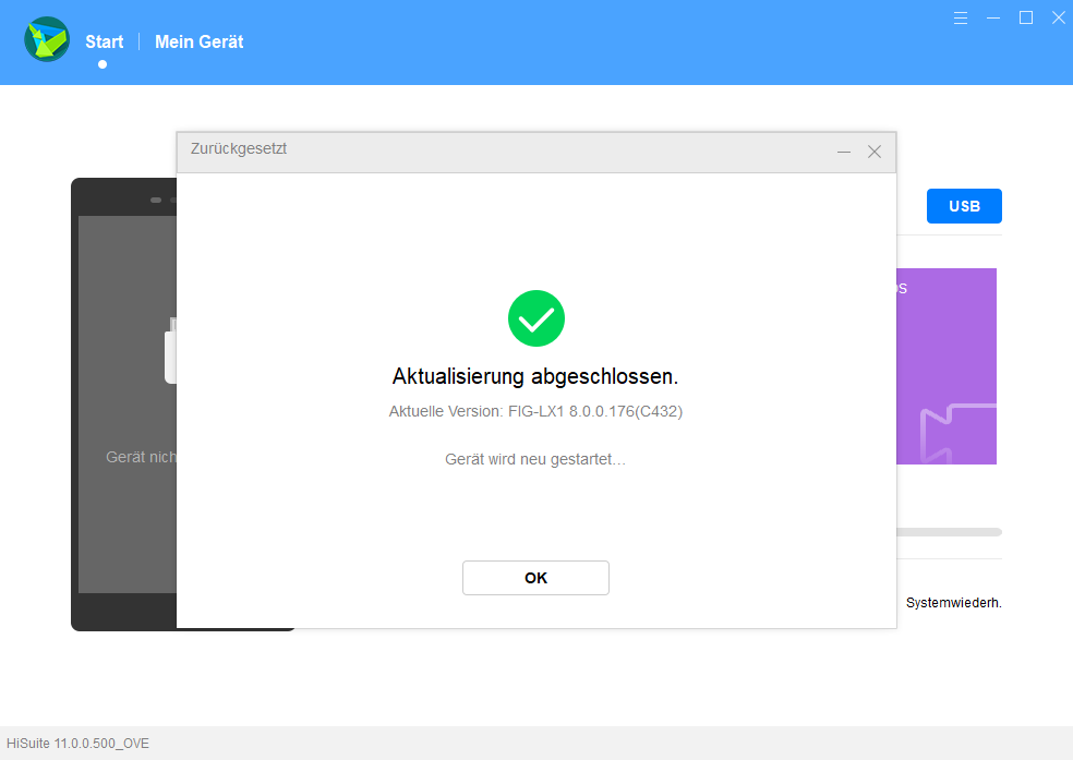

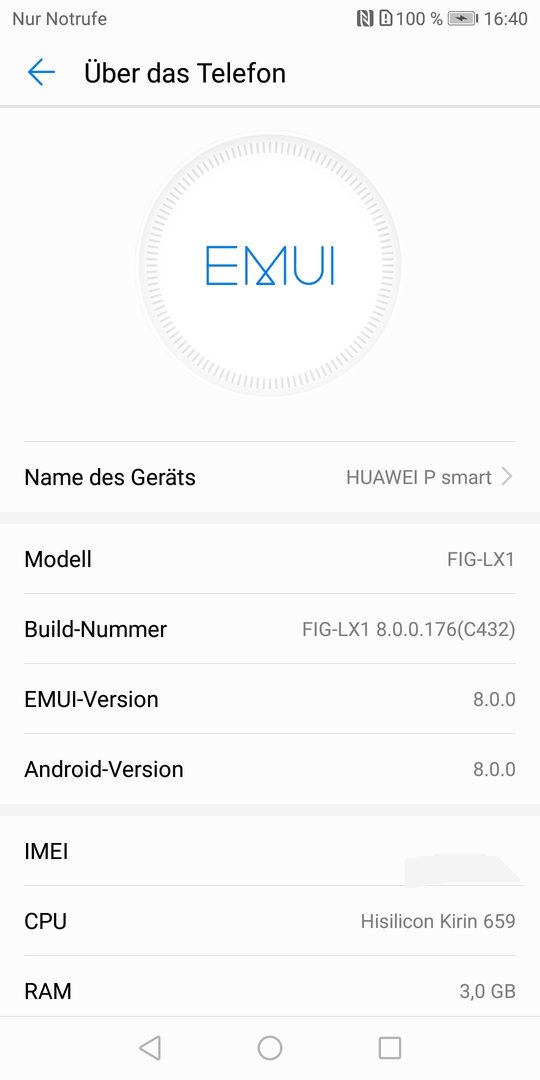

Hat nun alles gut geklappt. Gerät ist nun auf 8.0.0.167 - und die Systemaktualisierungs-App habe ich deinstalliert - da @visagesauvage ja auf Android 8 bleiben möchte. Aus einem bestimmten Grund - es geht um eine (für ihn beruflich) wichtige App, die nicht auf Android 9 funktioniert.
(IMEI- Nummern aus Sicherheitsgründen entfernt im Bild)
