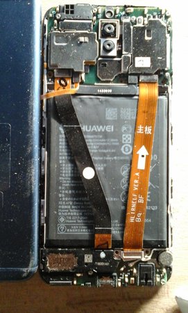

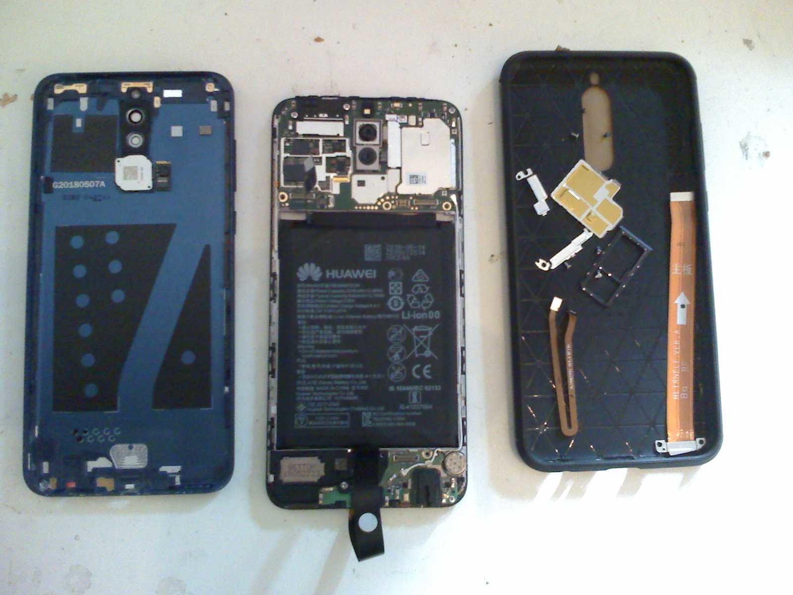

also ich bin mir inzwischen nicht mehr sicher, ob ich es hier wirklich
mit einem P10 Lite zu tun habe. Ich hab es geöffnet. und das ging nicht (wie
in div. Videos beschrieben) via aufheizen und entkleben.
sonder schlicht mit 2 mikro-torx-Schrauben.
und geöffnet sieht es dann so aus.
Es steht abernirgendwo eine Typbezeichnung oder irgendwas ähnliches....
(aussen steht eh nix drauf)
ist das nun ein P10 Lite oder ist es was anderes ?
am (abgeklemmten) akku messe ich 3.69V.
das klingt jetzt erst mal - oder ?
nicht sooo übel
- aber auch nach wieder zusammenstecken: es bleibt tot
@wickiw Das kann man aufgrund von Bildern nicht eindeutig sagen. Einige Modelle sehen innen ähnlich aus.
Darum ist es NOTWENDIG, dass das Gerät Strom bekommt und es möglich ist in den Fastboot Modus zu starten um damit - wie hier beschrieben - die SYSTEMINFOS abzufragen.
Wie man in den Fastboot Modus kommt ist Punkt A von dieser Huawei-Tastenkombinations-Anleitung
Wenn Du die Systeminfos hier postest, kann ich Dir sofort sagen, um welches Modell es sich handelt.
Ansonsten kann ich Dir nicht weiterhelfen.

Kannst du ein Bild vom Akku posten, ebenso von der Backcover Rückseite?
(Vergrößert bitte/lesbar)
VG
Reaktionen: Tecalote

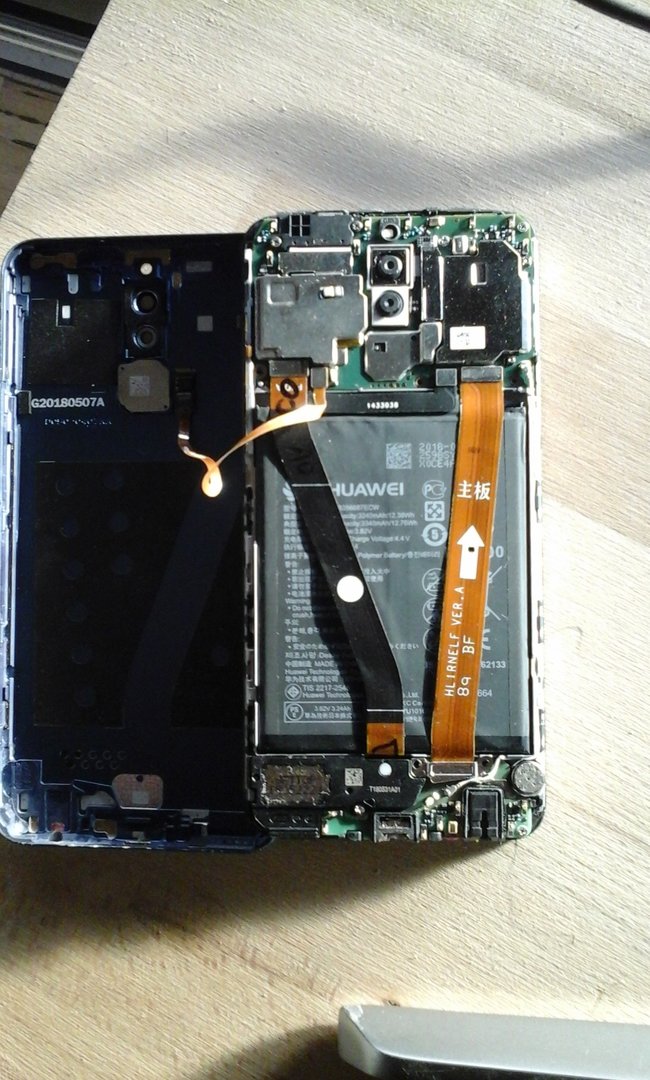

besser kriegs ichs grad nicht...
braucht ihr mehr?
(kabel abziehen und nochmal akku extra mit "richtiger cam?)

wickiw schrieb:
Es ist ein Mate 10 Lite
Nun, hat sich so weit erledigt, wir wissen nun das es ein Mate 10 Lite ist )
Ich dachte aus der Akku Nummer kann man das Modell ableiten, aber ist ja jetzt hinfällig :)
Danke.
