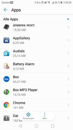

@BillieJoe007 Komisch, in der App-Übersicht finde ich kein X. Meine App-Übersicht sieht so aus:
LG
Das ist doch nicht die App-Übersicht, die erscheint, wenn Du auf das rechte Quadrat unten drückst. Die ist damit gemeint.
@onkelotto123 Achso, das war gemeint, danke, ist nun klar. Das kleine Schloss oben hatte ich tatsächlich noch nie bemerkt. Habs aktiviert und bind gespannt.
Danke.
