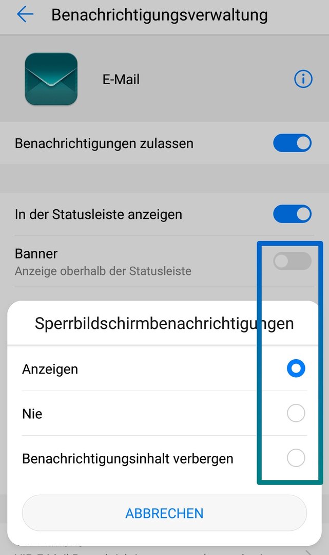

Ich rätsel auch noch etwas mit: 🙏
... und im zweiten Screenshot am Beispiel einer App (hier E-Mail), woran es noch liegen könnte! 🤔

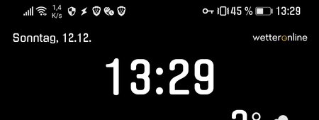

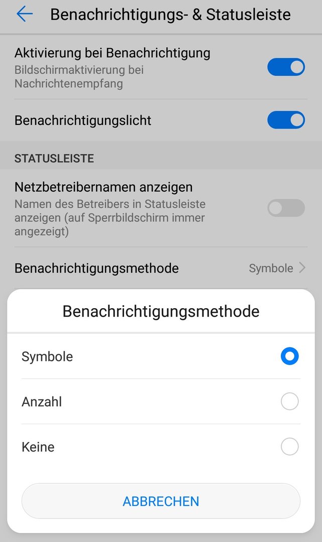

Weil eben ein Alternativlauncher genannt wurde... Habe Nova auf allen unseren Geräten und es funktioniert.
Reaktionen: Schotti
Ich denke schon:

@Weleda
Du gehst in die Einstellungen - Apps-Benachrichtigungen dort In Statusleiste anzeigen
Oder Einstellungen - Apps-App auswählen - Benachrichtigungen - in Statusleiste
Vielen Dank für die vielen Hinweise!
Aber ich habe alles genau so eingestellt, und trotzdem sind die Benachrichtigungen in der Statusleiste nur auf dem Startbildschirm zu sehen, im Sperrbildschirm sind alle weg bis auf den Netzbetreiber.

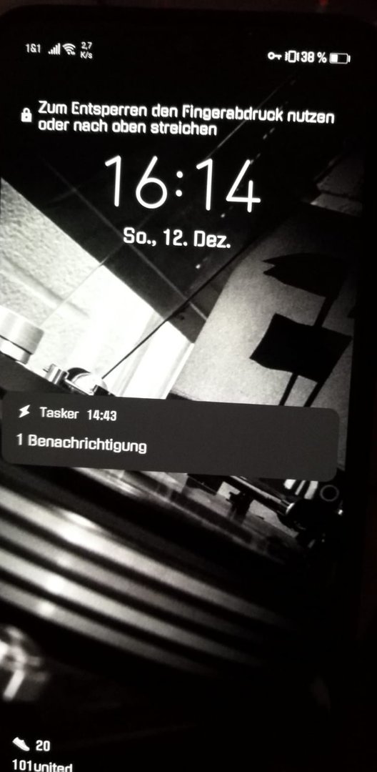

@Weleda Jetzt ohne Jux. Das ist bei mir aber genauso.
Geprüft am P30, P30 lite, P9, P9 lite, Matepad Pro.
Wozu sollte das auch gut sein. Man kann doch die Nachrichten als "Kachel" anzeigen lassen.
Ich nutze ein Standarddesign mit kleinen Anpassungen.
Reaktionen: Schotti

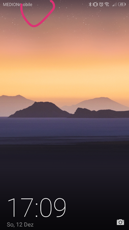

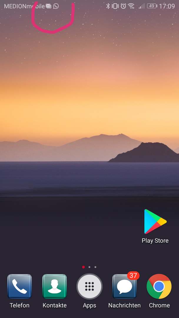

Mal als Screenshot, was ich meine:
Reaktionen: Spacewalker

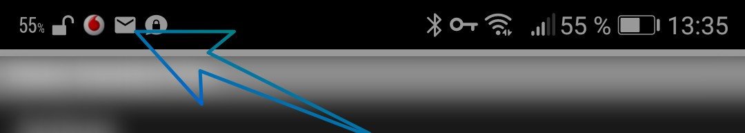

Weleda schrieb:
Auf meinen bisherigen Geräten (Samsung, Motorola) war es jeweils Standard, dass die Statusleiste mit den Benachrichtigungssymbolen sowohl auf dem Sperr-
Bei welchen Samsungs und Motorolas soll das denn so sein? 🤔
Auf dem Sperrbildschirm ist doch nie die Benachrichtigungsleiste zu sehen.
