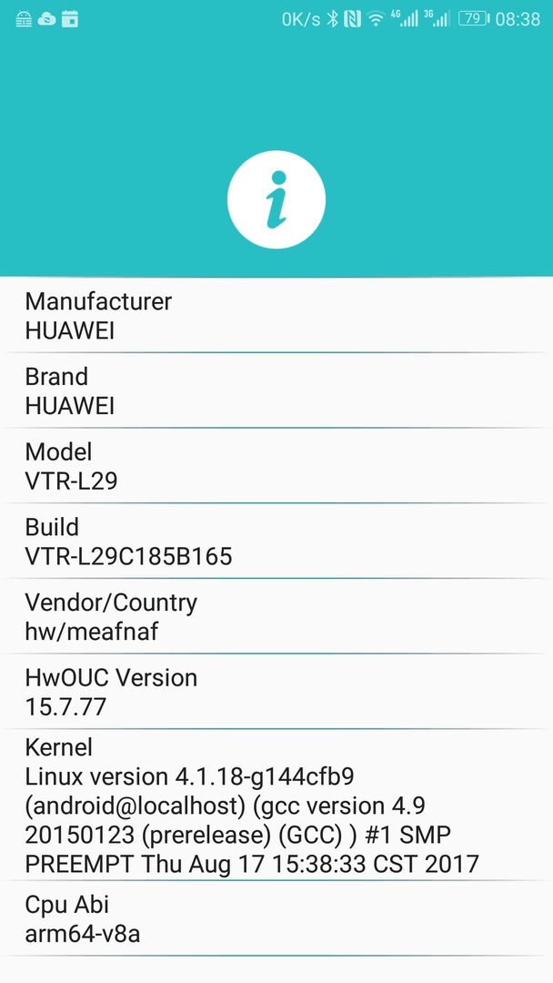

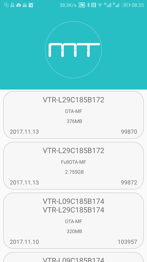

Ich habe seit gestern ein EU(?) Dual-Sim Blau P10. Das hat sich auch direkt nach Einschalten ein grosses Update heruntergeladen und installiert: VTR-L29C185B165

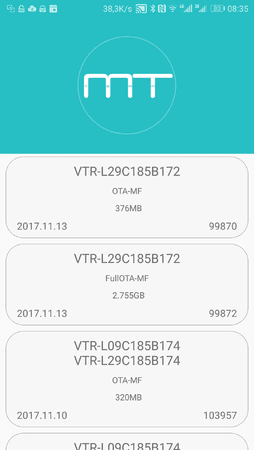

Nun habe ich hier gelesen dass es eben neuere Firmware gibt und mir diese App aufs Telefon installiert. Die findet auch neuere Firmwares, z.B. eine B172 oder auch eine B174; jeweils OTA update ca. 300MB oder komplett ca. 2GB groß.
Hab das Telefon mit der Proxy-Methode dazu bewegen können die Updates zu finden und herunter zu laden. Am Ende startet das Telefon neu und will installieren doch es kommt mit jeder versuchten Version ein Fehler im Sinne von "nein, Datei ist nicht valide" :(
Was mache ich falsch?
Bearbeitet von: beicuxhaven - Grund: Bitte keine unnötigen Direktzitate

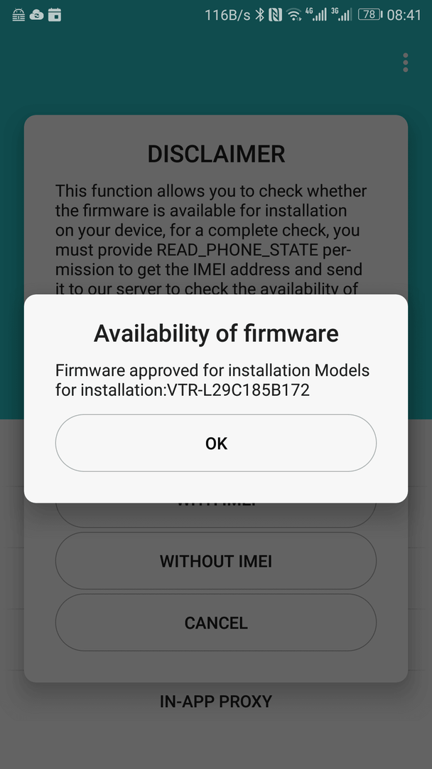

C185 deutet auf ein Modell für den Mittleren Osten hin... Hast du im Firmware Finder "Check Firmware Access" (mit IMEI) ausprobiert?
@Miss Montage
Siehe Bild, scheint doch zu passen? Der Country Code ist allerdings seltsam. ME = Middle east?

Also normal sollte das VTR-L29 hier das C432 sein und da gibt es die B179 dafür
