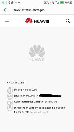

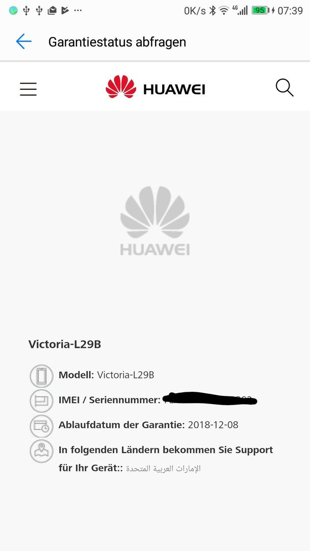

Noch was anderes. Wie schaut bei euch Importern der "Support" aus?
Einschicken nach ????? stelle ich mir schwierig vor, 'umbranden' auf EU hat das nicht geändert.
Schön das es funktionierte leider findet der Updater keine kompatible B180 für das vtr-l29.
L29B? wo kommt das denn her?
Theoretisch musst du das zum importer bzw verkäufer zurück bringen
