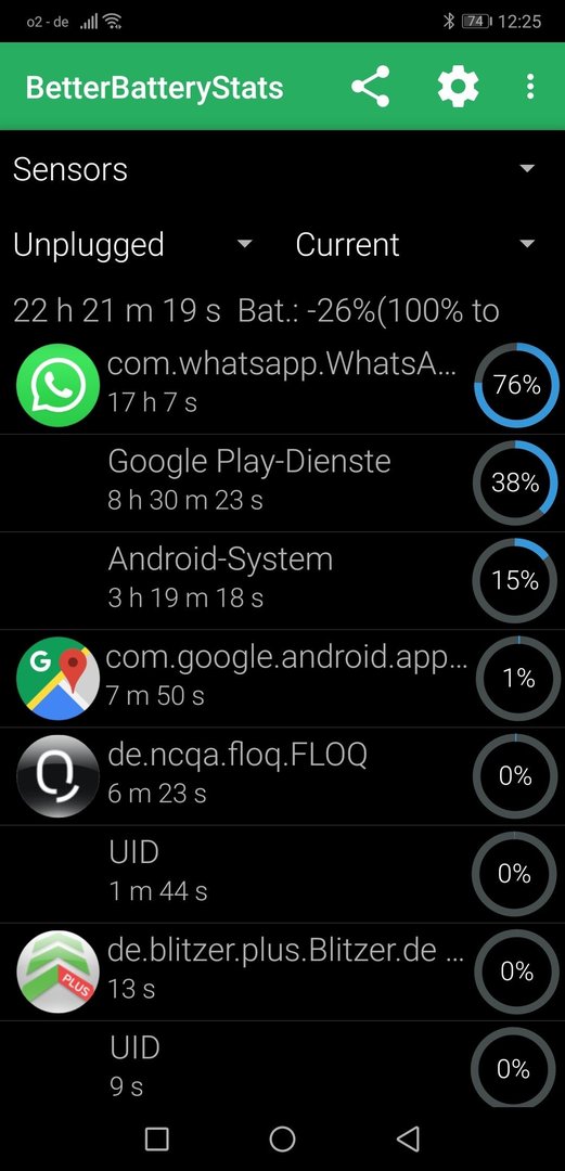

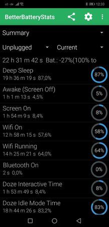

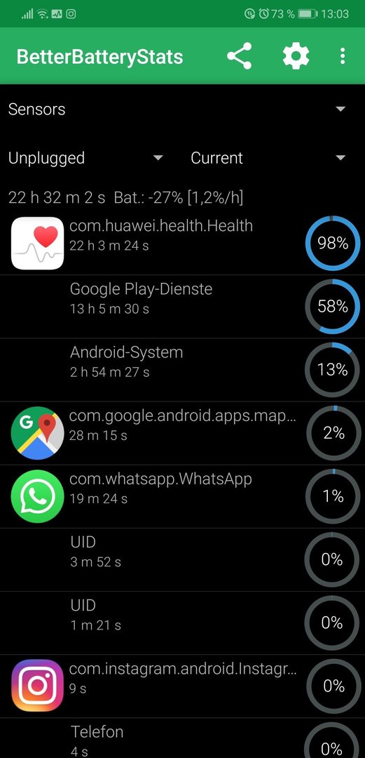

Mein Standby ist schon etwas besser, aber jetzt ist mir aufgefallen, dass WhatsApp den Accelerometer (Beschleunigungssensor) sehr nutzt. Wie schau es bei dir aus? Das kann ja nicht normal sein!
Werde jetzt WhatsApp deinstallieren und dann neu installieren.

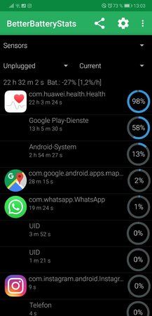

Bei mir ist es Huawei Health, das den Sensor rund um die Uhr - auch wenn das Handy nachts auf dem Tisch liegt - nutzt. Hast du das deinstalliert?
Ja, wird nicht benötigt!
Schade, ich wollte das gern behalten. Ist halt die Frage, in wie weit der Sensorzugriff wirklich den Akku leert. Ich muss das weiter beobachten.

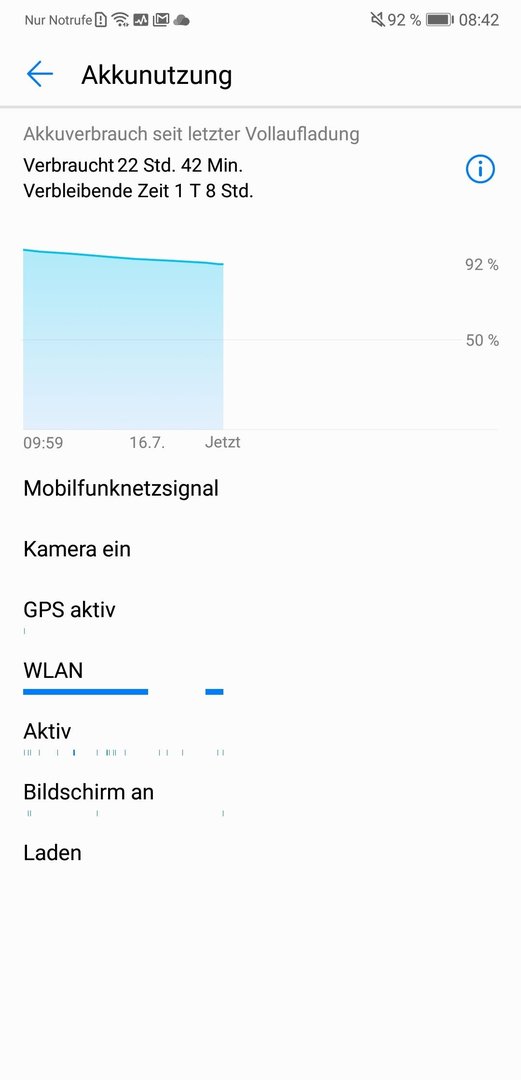

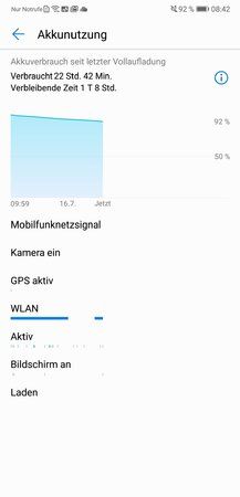

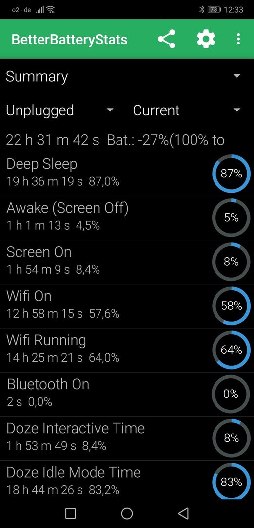

Also, ich will noch nicht zu früh jubeln, aber ich denke mal, ich bin dem Problem auf die Schliche gekommen. Noch ein paar Tage warten, ob es auch so bleibt, aber es sieht ganz gut aus. Das hier ist jetzt das Standby vom "alten" P20 Pro, ohne Simkarte (die aber nichts mit dem Problem zu tun hat). Wifi und Gmail sync sind nach wie vor an. Das sieht aber schon um einiges besser aus, als vorher.
Die permanente "Nutzung" der Sensoren erfolgt übrigens auch in der OVP, in der Schublade. Heißt, ich denke, die werden gar nicht wirklich benutzt, das ist nur irgendwie ein Software-Bug. Besonders der "Rapid Motion Sensor" ist ein virtueller Sensor, dieser muss wirklich eine nicht gerade kleine Bewegung registrieren, bevor er "anschlägt", das lässt sich mit ein paar Sensor Tools aus dem Play Store auch testen und nachstellen. Meine Vermutung, daß dieser Sensor auch durch kleinste Bewegungen im Raum (Gardinen, Hunde, Wind, Wolken im Fenster o.ä.) getriggert werden könnte, hat sich als falsch erwiesen, denn in der Verpackung sollte das Phone rein gar nix registrieren - es sei denn, es misst die Erdrotation :lol:
Ich glaube allerdings nicht, daß sich das Phänomen großartig auf die Akkulaufzeit auswirkt, zumindest bei meiner Device ist es etwas anderes. Mehr dazu, wenn ich mir sicher bin.
Also 8% in über 22h ist ein guter Wert, wenn ich bedenke, dass im Hintergrund doch noch ein paar Dienste aktiv sind.

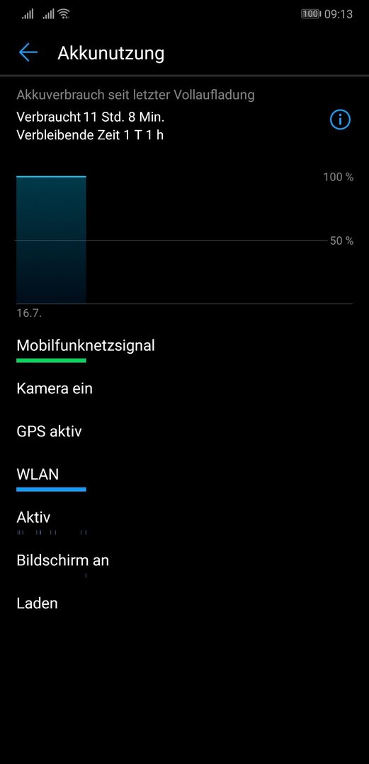

Bei mir stand der Akku nach 11h, unbenutzt auf dem Nachtschrank liegend, immer noch bei 100%. Bei meiner üblichen durchschnittlichen Nutzung habe ich meist am Ende des Tages noch zwischen 40 und 50%. Es sei denn ich fotografiere mehr, da kann man förmlich zuschauen, wie die Prozente flöten gehen aber das ist ok. Ich bin sehr zufrieden, das deckt sich so ziemlich mit meinem Le Pro 3, von dem ich schon ziemlich verwöhnt war.

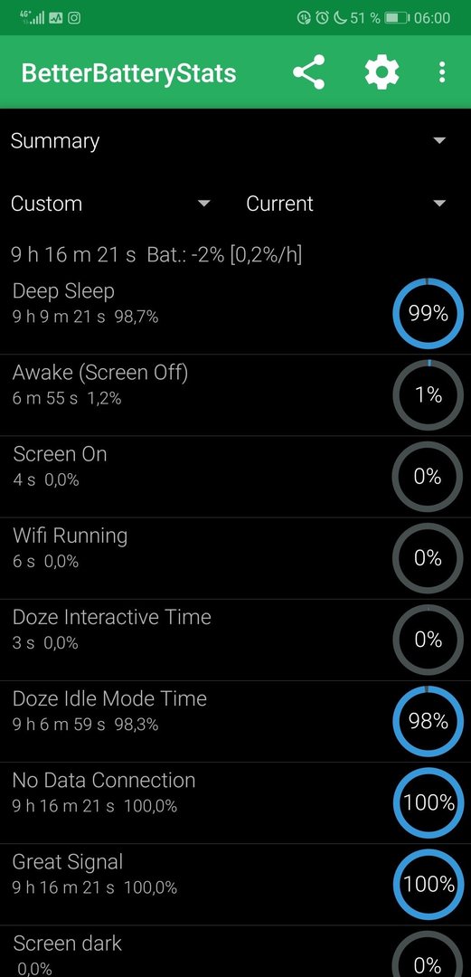

Endlich ist es bei mir auch so. Davor war nach 3 oder maximal 4 Stunden DOT Schicht.
Nachts schläft es wie ein dicker Mops. WiFi und mobile Daten mache ich aber aus.
