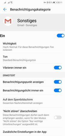

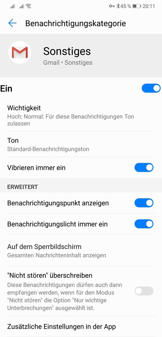

man kann bei Gmail doch die LED anschalten. Ihr müsst in die Benachrichtigungseinstellung von Gmail und dann auf "Sonstiges" klicken. Dort kann man die LED anschalten. "Benachrichtigungslicht immer ein" aktivieren Screenshot_20180429-201102.jpg

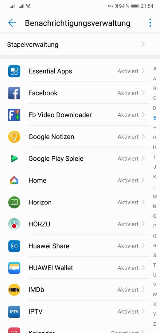

Sprechen wir hier vom gleichen Handy? Ich finde diese Einstellung nicht. Siehe Anhang...

Gmail öffnen. Dann links oben auf die drei Striche. Dann "Einstellungen" wählen. Dann "allgemeine Einstellungen". Dann "Benachrichtigungen verwalten". Dann auf "Sonstiges". Dann auf "Benachrichtigungslicht immer ein".
Über dem Punkt "Sonstiges" kann man es auch noch für die Gmail Konten direkt einstellen.
Reaktionen: Vincent V. und thomasoeli
Interessant! Funktioniert sogar. ;):thumbup:

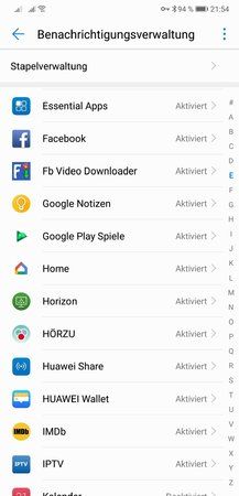

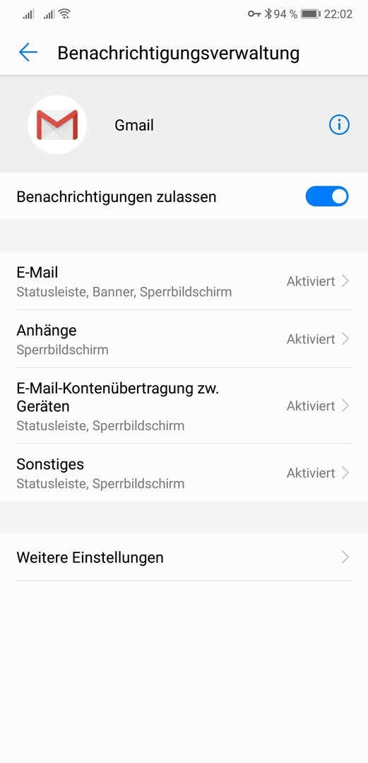

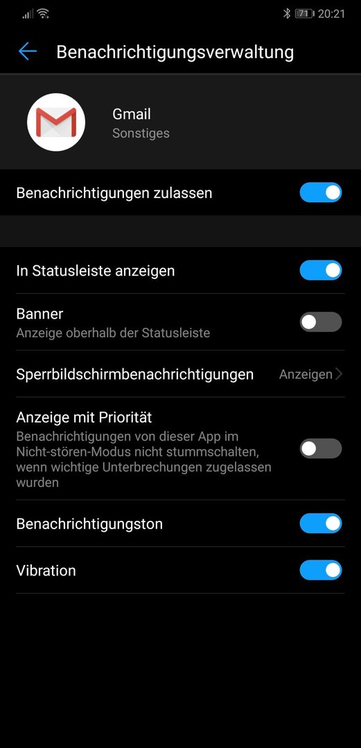

Poste bitte mal Screenshots von deinen allgemeinen Benachrichtigungseinstellungen. Also nicht aus der App Gmail, sondern direkt von den Android Einstellungen. Vielleicht gibts da Unterschiede zwischen uns. Ich persönlich benutze alles als Stock, also ohne jeglichen "fremden" Launcher etc..
Danke dir!
Bei den normalen Benachrichtigungseinstellungen taucht Gmail bei mir gar nicht auf. Oder meinst du was anderes?
Was mich wundert ist, dass meine LED gelb (oder orange) blinkt. Die Farbe kann man nicht einstellen. Keine Ahnung woher Gmail die Farbe wählt
Ansonsten sieht es so aus

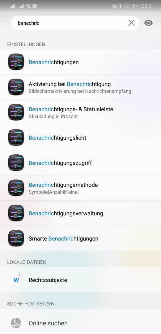

[doublepost=1529372069,1529371612][/doublepost]@DanielMae du kannst für alles Status Meldungen anstellen aber du musst das Standart design auf dem sperrbildschirm haben dazu musst du smarte Benachrichtigungen richtig einstellen und denn Benachrichtigungszugriff einfach mitte des Display nach unten ziehen und Benachrichtigung eintippen da wirst du es finden du musst nämlich die smarte Benachrichtigung aus machen sonst wird das alles gelöscht direkt vom sperrbildschirm
