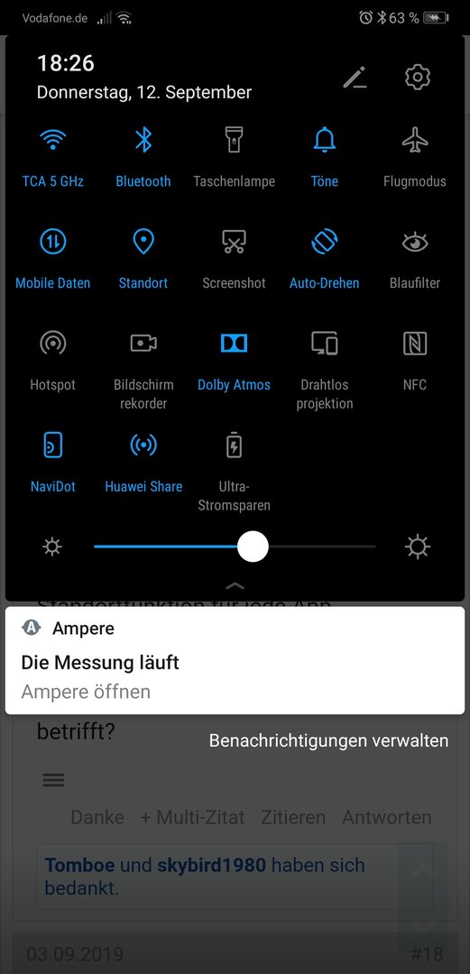

@Nvntivs durch Updates wird meistens doch alles nur besser ,außerdem kannst du doch dass Handy rooten , (so was ähnliches wie Jailbreak beim iPhone ) Und dann die systemaktualiesierungsapp deinstallieren
Geht.
P20Pro
9.1
