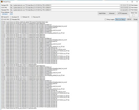

mit den neuen Daten schreibt das Handy beim Updateversuch:
Software install failed!
Get help from:.......
Das selbe Problem bzw. die selbe Fehlermeldung
Hast du mal ein Screenshot vom Hisuite proxy log?
Ich hoffe du hast das gemeint
Bei xda gefunden: schau mal unter C:/Windows/system32/drivers/etc/hosts.
Findest du dort ein Eintrag mit "query.hicloud.com"?
Wenn ja, lösche diesen.
Der soll das das authorize Problem beheben.
