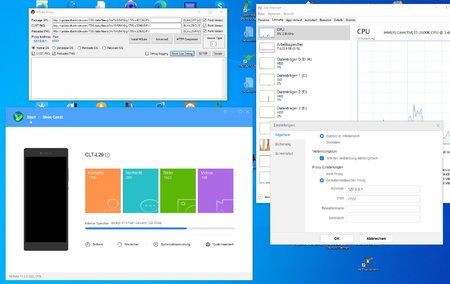

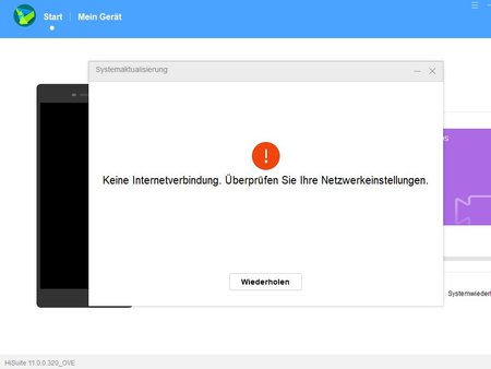

Bei mir kommt immer die Fehlermeldung kein Internet

Was steht bei dir im Proxy Programm vor dem point Version Haken? Etwas mit "BLA"?
1. CLT-LGRP2-OVS 10.0.0.161 v403448 oder CLT-LGRP2-OVS 10.0.0.161
2. CLT-L29-CUST 10.0.0.3(C432)
3. CLT-L29-PRELOAD 10.0.0.3(C432R1)
Das muss da rein in dieser reinfolge (ja das kleine Feld ^^)
Und http component hast du gepatcht?
Ja etwas mit BLA
Gut, dann trag das ein was ich eben schrieb und meld dich danach
Alles richtig reinkopiert = immer noch die gleiche Fehlermeldung.
Ich habe HiSuite 11.0.0.320_OVE Installiert.
Ablauf: HISuite Proxy geöffnet
alles reinkopiert (bei Package URL das fehlende bei deinem Link ergänzt)
Die drei Hacken bei Point Version gesetzt
Hacken bei CUST PKG und Preloaded PKG gesetzt
bei HISuite Proxy auf HTTP Component geklickt
Datei httpcomponent.dll doppelgeklickt = Meldung Datei wurde bereits gepatcht
bei HISuite Proxy auf SETUP geklickt
HISuite gestartet und Proxy kontrolliert
in HISuite auf Systemaktualisierung geklickt (natürlich nach verbindung mit dem Handy)
= dann Fehlermeldung kein INTERNET (laut Bild oben)

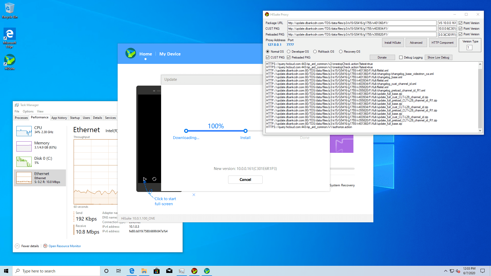

Die richtige Version von der HiSuite hat geholfen = es läuft jetzt

Supi, lass mich wissen ob es geklappt hat. (dies weißt du nachdem Schritt 2 weiter als 3% gekommen ist, sollte dies nicht der Fall sein passen die Namen im kleinen Feld nicht zur Datei vom link)
Bedenke via Hisuite dauert das Update länger als am Handy.
Sollte dies geklappt haben bekommst du innerhalb 30 Minuten nach Abschluss des Updates 3 weitere Updates, diese kannst du bedenkenlos ohne PC installieren, also eigentlich wie gewohnt. Deine Daten bleiben jedoch jetzt auch auf deinem Handy.
Hoffe konnte dir helfen, gehe nun ins Bett.
HiSuite hat 100 % Downgeloaded und dann geschrieben Aktualisierung ist fehlgeschlagen.
Hab alle Kopierten Daten noch mal kontrolliert und siehe da ein Kopierfehler hat sich eingeschlichen = jetzt installiert es.
