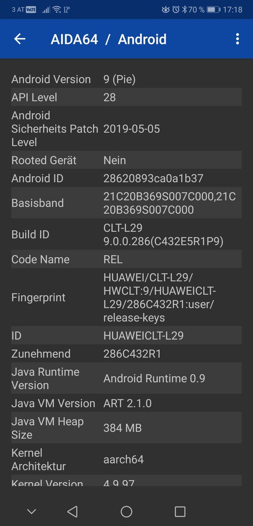

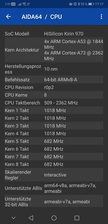

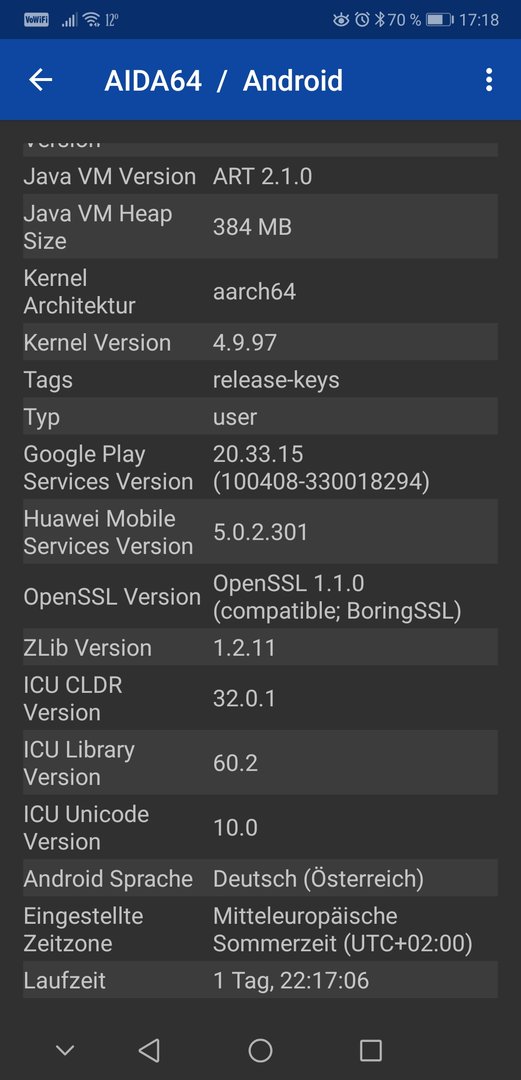

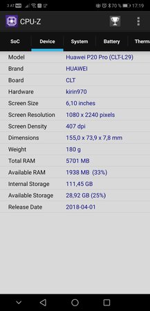

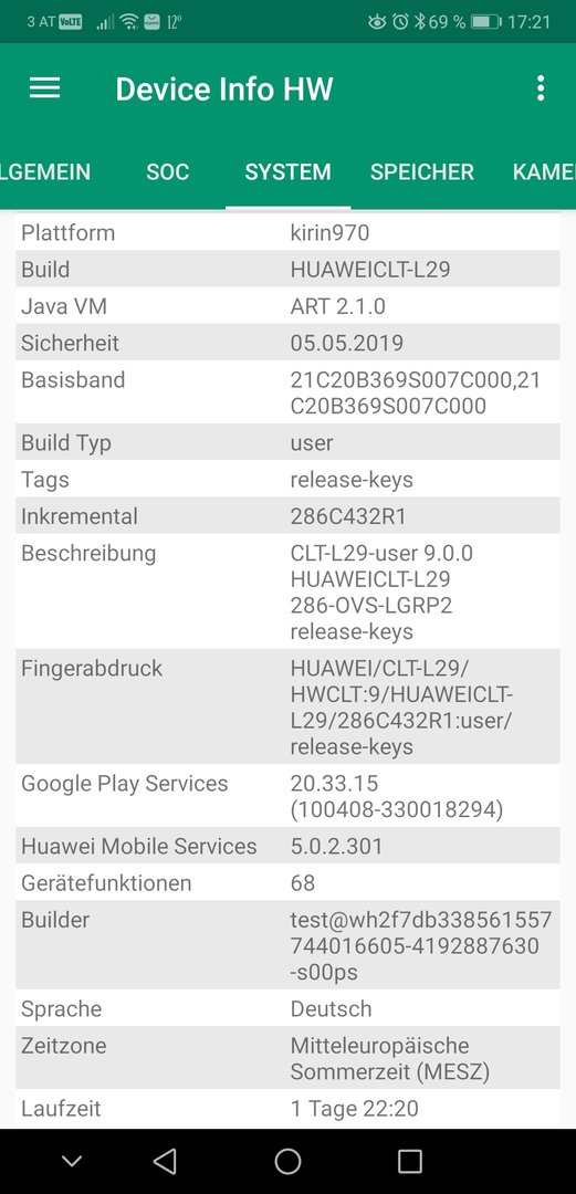

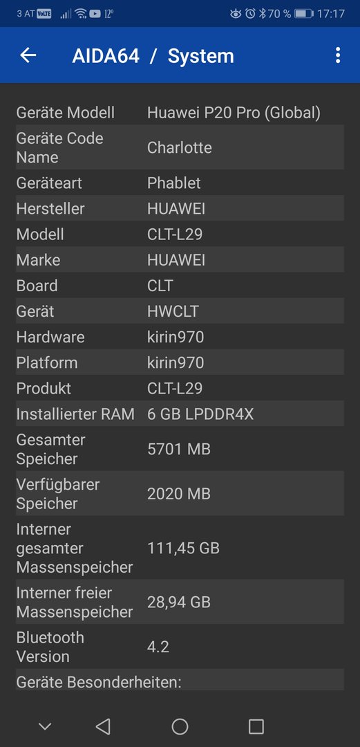

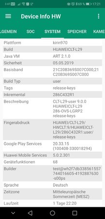

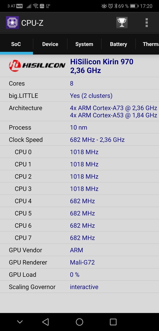

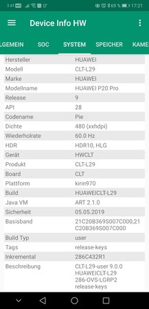

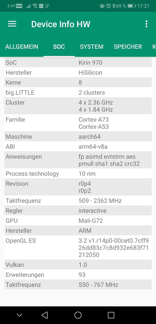

Könntest du bitte mal Aida64, CPU-Z und Device Info HW installieren und Screenshots von System/CPU/Android/Device und Memory machen und uns Mitteilen?
Danke
Hier meine INFOS = werde Sie wieder Löschen wenn du Sie nicht mehr brauchst = sag wenn du soweit bist
Ok Danke dir.
Bis auf eine Unstimmigkeit kommt alles Überein.
Bei Gefälschten Systemdateien gibt es Grobe Unstimmigkeiten beim Auslesen da nicht zu 100% alles Gefällscht werden kann, ohne das es Aufallen würde.
Also bei dem Gerät handelt es sich um ein echtes P20 Pro.
Da stellt sich mir die Frage ob es ein Neu Gerät war oder eine Rücksendung mit Reperatur Bedarf.
Vergleiche mal die S/N und die 2 IMEI Nummern der Verpackung mit denen im Gerät.
Weil es mir keine Ruhe lässt hatte ich Google Bemüht und stiess auf eine Möglichkeit die Region des Geräts zu Ändern.
Weshalb mir die Frage aufkahm ob es ein Neu Gerät war oder mit einem Defekt.
Wenn das Logiboard Getauscht und die Software Manipoliert wurde um die Region zu Ändern so meine Schlussfolgerung kann es sein das die Updateversuche Fehlschlagen.
Ich Hoffe aber das es nicht der Fall ist, denn das währe ja schon Betrug.
