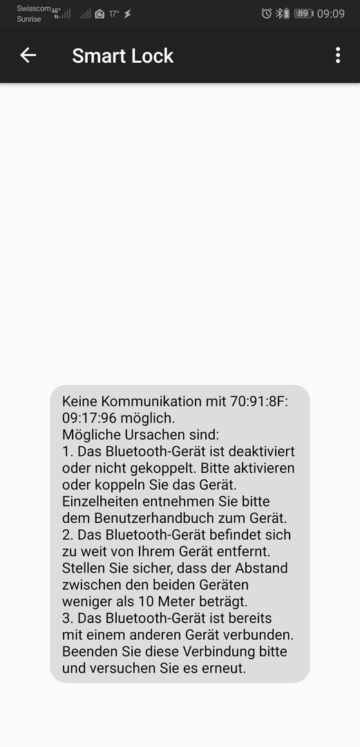

Seit heute habe ich ein neues Gimmick was mir den letzten Nerv raubt. Im Sekunden Takt erscheint eine Bluetooth Meldung, das dass Gerät nicht verbunden werden kann!!!!????
Bloss mit was für einem Gerät er sich verbinden mag ist mir schleierhaft. Es erscheint lediglich eine MAC Nummer und diese verfolgt mich seit heute Morgen?? Auf dem Weg zur Arbeit im Auto rund 70km lang?
Ne ende aus Feierabend das Gerät ist aus meiner Sicht ein reines Problem Gerät. Heute Abend wird das Note vorübergehend wieder klar gemacht.
Danke Huawei für diese Erfahrung!
Da bist du mit Sicherheit auf ein fremdes Gerät gekommen das du versehentlich angeklickt hast. Das Gerät klickst du an und löschst es aus der Liste. Dann müsste es weg sein.

Was die Fehlermeldung mit dem Bluetooth-Gerät angeht: Ich hatte das auch einmal. Da erkannte er auf einmal das Autoradio nicht mehr. Im P20 Pro die gekoppelten Devices rauslöschen, im Autoradio das P20 Pro rauslöschen und neu koppeln.

Ich hatte einige Geräte und so massig Probleme hatte ich bisher noch nie. Ich kann via Handy nichtmal diesen Text eingeben ohne das diese Bluetooth Fehlermeldung alle 10 Sekunden auftaucht. Sorry wir reden hier über ein EU Gerät für etliche 100 Euros!!!! Das ist nicht akzeptabel.

Was mich interessieren würde was für ein BT Gerät er da immer versucht zu koppel? Hab mal alle Geräte entfernt und neu hinzugefügt. Das ominöse Geistergerät will sich immer noch mit meinem Handy Vebinden. Mit dem Note od. Autoradio finde ich dieses BT Gerät gar nicht.

Edit: Du hast die BT-Geräte aus dem P20 PRO rausgelöscht und er möchte immernoch koppeln? Egal wo Du bist? Also nicht irgend nen Gadget im Auto vergessen, Smartwatch o.ä.?
Zuerst war es im BT Menü nicht vorhanden erst als ich die Unsichtbaren Geräte im Entwicklermenü eingeschaltet habe ist immerhin die MAC adresse erschienen, die auch immer in der Fehlermeldung präsent ist.
