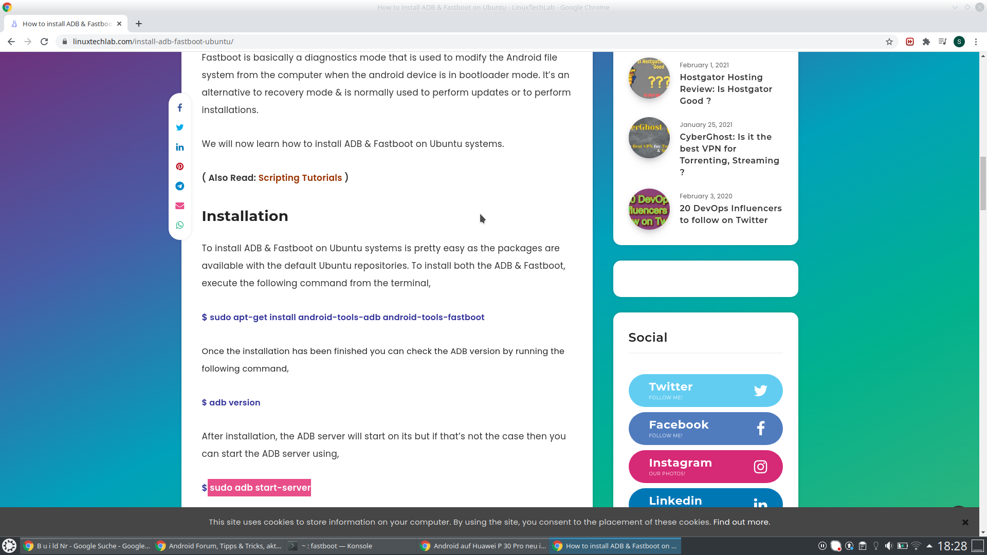

Hab das hier verwendet, da ich kein Windows verwende.
How to install ADB & Fastboot on Ubuntu - LinuxTechLab (Bild1) geht das auch?
exe.Datei kann ich nicht ausführen, glaube ich

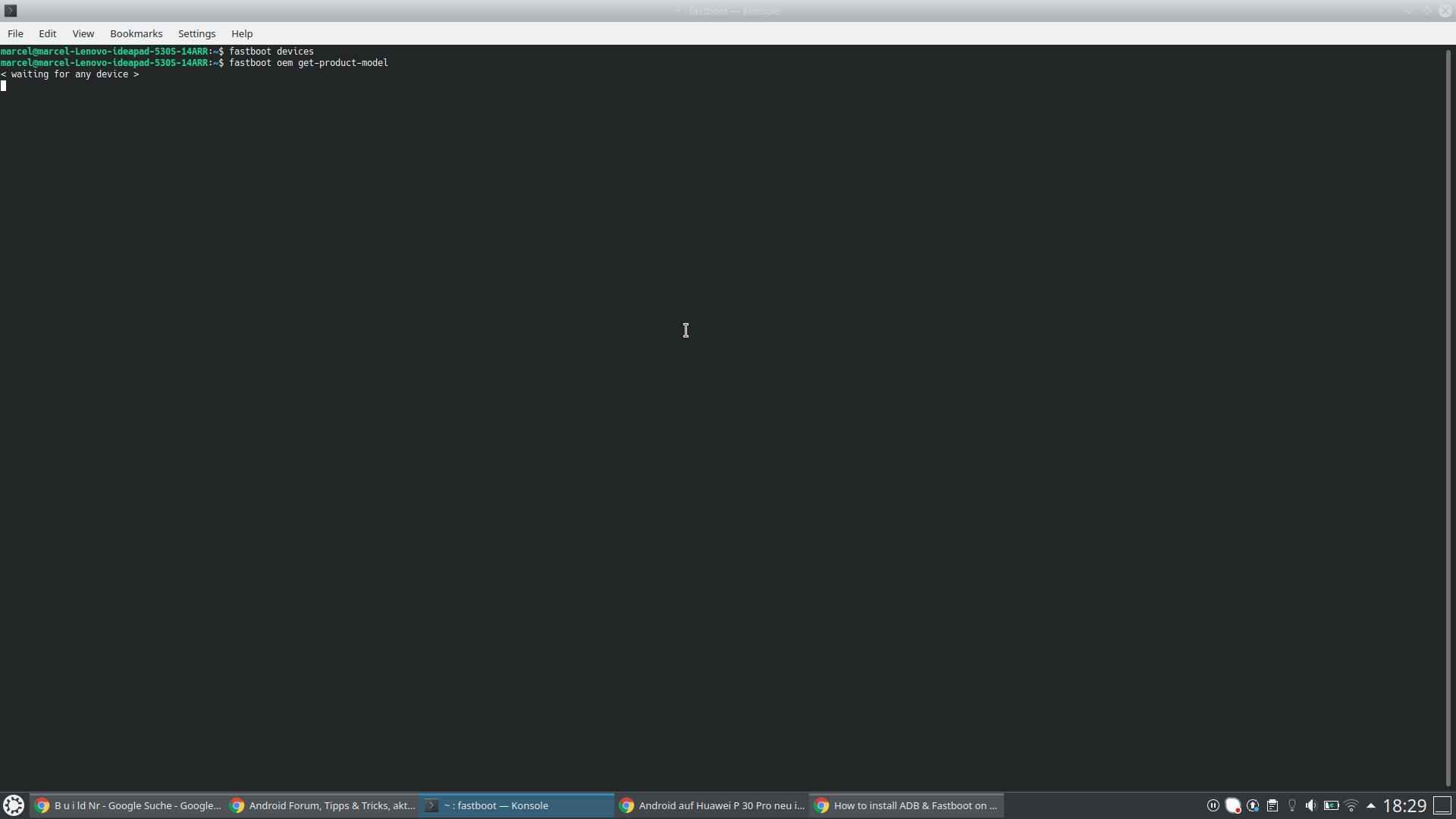

Beim Terminal sucht er durchgehend nach dem Device

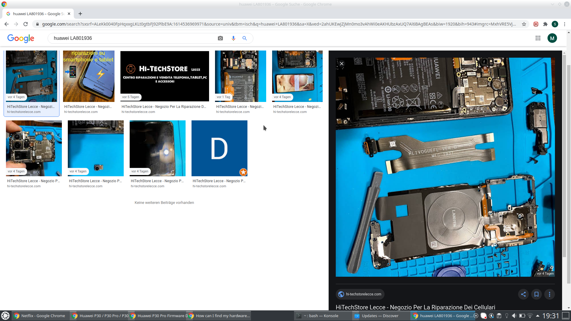

Hab wie auf diesem Bild die Nummer LA8019336 in meinem Huawei stehen hilft die Nummer?
Oder brauche ich die Nummer auf den Ladestring vlt?

@MarcelFischer Ich habe es unter Linux noch nicht gemacht. Aber die Fastboot Befehle sind dieselben.
"Waiting for any device" bedeutet, das Terminal hat keinen Zugriff auf den Bootloader/Fastboot Modus Deines Smartphones.
Entweder hat Linux nicht den passenden Treiber, um das Gerät ansprechen zu können - oder Du bist nicht richtig in den Fastboot Modus gestartet!
Wir brauchen wirklich genau die Infos der Abfrage Befehle - den die Firmware muß exakt zur aktuellen Firmware Build /Region passen. Sonst startet es gar nicht mehr.

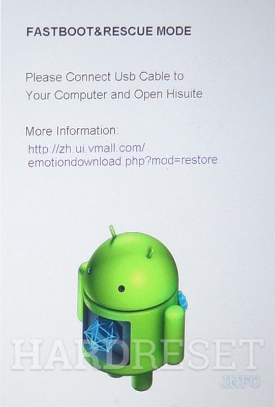

Am Gerät muß folgender Bildschirm zu sehen sein (so ähnlich wie siehe Bild)

Ahh, auf den Bild mit dem putzigen kleinen grünen Kerl steht auch :
Device reboot reason:
AP_S_PRESS6S 20
OCP_LDO34
NA
volumnkey_down_press_process_func
(dann grünes Männchen)
PHONE Locked (in grünen Buchstaben)
