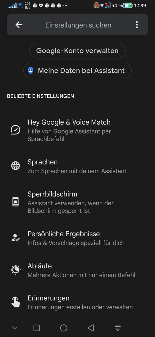

Hast du unter Google Spracheingabe - Spracheingabe - Voice Match aktiviert?

Ich meine nicht die Berechtigungen von Google.
Sondern ob Voice Match aktiviert ist
Ändert leider auch nix. Dankeschön fürs mitdenken ;-)
