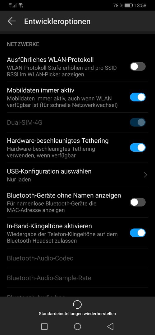

Ich weiß zwar nicht ob das ganze hier her passt aber ich hatte auch das Problem das WhatsApp den Benachrichtigungston einiger Nachrichten nicht abgespielt hat.
Dabei war egal ob Bluetooth an oder aus war
Ist mir aber nur zu Hause im WLAN der Fritzbox aufgefallen
Komischerweise haben alle Nachrichten von meinem Tablet im WLAN Netz gebimmelt
Dann habe ich in den Entwickler Einstellungen gesehen das Mobile Daten immer aktiv auf AUS steht
Nachdem einschalten war bis jetzt alles ok
Vielleicht hilft es ja bei dem einen oder anderen auch
Viel Glück
Soll ja auch nicht immer aktiv sein. Wenn WLAN verfügbar soll sich die mobile Datenverbindung abschalten.
Läuft ja trotzdem alles dann über WLAN.
Wenn es aus ist kommt halt kein Ton.
