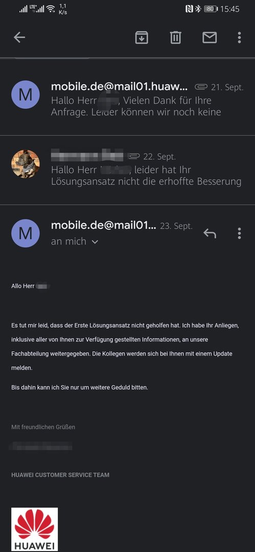

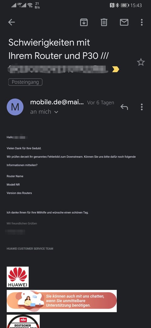

Hallo in die Runde, ich hatte den Support bereits bzgl. der Problematik mit der 160 Mhz-Kanalbreite kontaktiert, siehe Bilder. Vor kurzem dazu wurde ich aufgefordert weitere Details hinzuzufügen.
Angeblich wird die Problematik mithilfe eines Updates behoben, dass ich bis heute noch nicht erhalten habe.
Vielleicht könnt ihr ja auch ein Ticket öffnen, damit das Ganze an Dringlichkeit zunimmt.

Ich habe ebenfalls ein Ticket geöffnet, die verlangten Daten geschickt und heute so ne Art "Zwischenbericht" von AVM bekommen: Das Problem sei bekannt, es läge am Smartphone, man arbeitet weiter daran. Als vorläufige Lösung hat man mir die Trennung von 2,4 und 5 ghz empfohlen.
