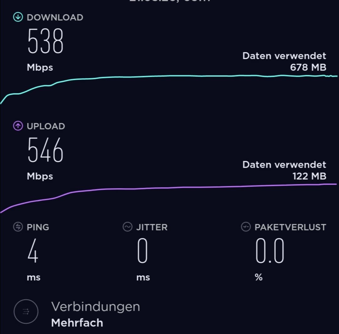

... habe mal ein Screenshot meines Speed‘s in meinem Home Netzwerk mit dem P30 (EMUI 10.1) 👍 9343465B-70EE-40BD-B8FD-4B06382788C2.jpeg1
