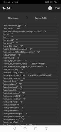

Ich denke der Wert 4 deaktiviert die Animation? In deinem Link, der zum Xiaomi Thread führt, schreibt der User sav im Post 31 das der Wert 4 keine Animation bedeutet. Andere User schreiben auch, daß es nun ohne Animation geht.
Beim P30 habe ich noch keinen Unterschied festgestellt.....
Der Wert 4 deaktiviert die Animation nicht, sondern verkürzt die Zeit die bis zum Anfang der Erkennung verstreicht, die wohl maßgeblich durch den Aufbau der Animation beeinflusst wird.
Möglich das dies auf einigen Geräten dazu führt das die Animation garnicht erst mehr angezeigt wird.
Bei mir hat sich die Verweildauer der Animation - während der Finger drauf ist bis zur Entsperrung - deutlich verkürzt. Vorher wurde die Animation flächenmäßig größer, das ist jetzt nicht mehr der Fall.
Also ich habe jetzt die Werte 0 bis 5 verglichen, absolut keine Änderung. Erst kommt die Animation mit zwei Wellen und dann folgt die Entsperrung wie immer. Muß man, nach dem man den Wert gesetzt hat außer "Save Changes" noch etwas anderes machen?
Eigentlich nicht.

Die Unterschiede zwischen den Werten kenne ich nicht. Bei mir war der Eintrag nicht vorhanden und ich habe ihn erstellt.
Meinen Unterschied merke ich also nur zwischen Eintrag vorhanden oder nicht.

Grad mal Kreuztest gemacht:
Ohne Eintrag (Wert gelöscht) - eine erste Welle, gefolgt von einer langsameren, kräftigeren Welle, dann die Entsperrung
Mit Eintrag (Wert 4) - nur die erste Welle (möglich das die schneller ist) dann sofortige Entsperrung ohne zweite Welle.

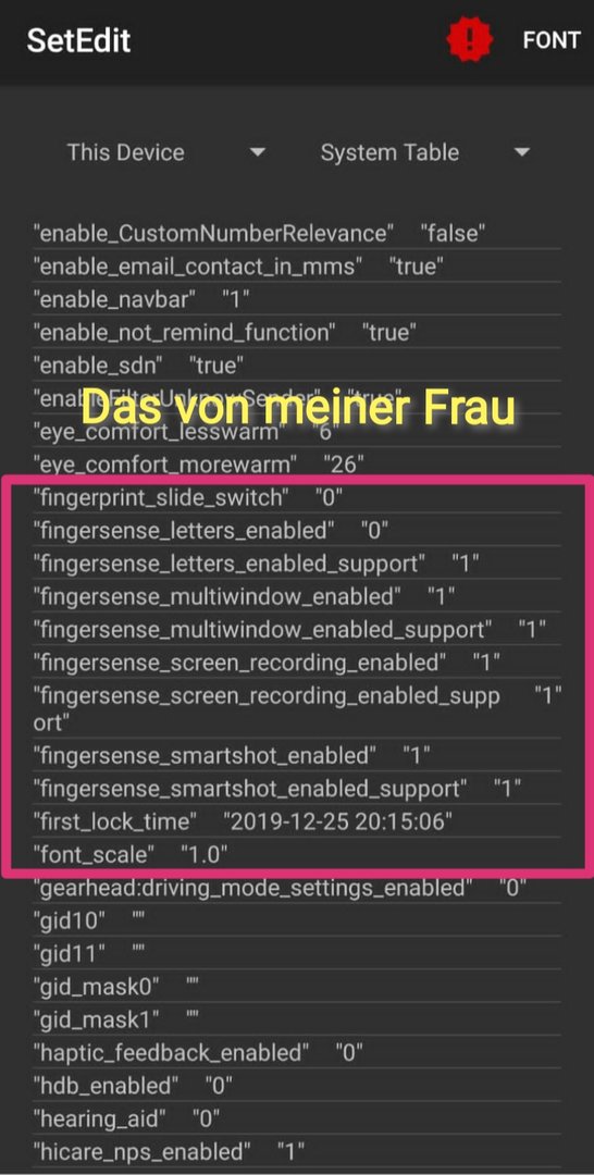

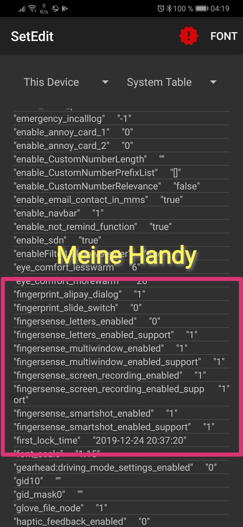

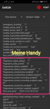

Guten Morgen, also ich habe das selbe Problem, habe kein panzerglas oder ähnliches auf dem Handy, bei meiner Frau geht es eindeutig schnell und genauer, habe mal die app setedit installiert und beide verglichen und bei mir ist eine Zeile mehr drin als bei meiner Frau!

Die Zeile mit Alipay ist für die chinesische Bezahl Methode, sonst nix.
Danke für die Info.
