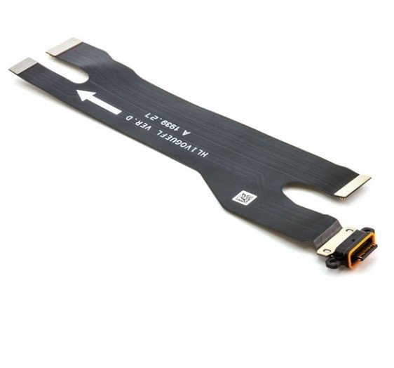

Lass mal oder tausche selber das Flachbandkabel:
Auf der Seite wo der Pfeil hinzeigt brechen an den Connectoren durch Vibration ein paar der Pins ab. (muss man auch mit Lupe suchen/finden und mit Nadelspitze entfernen, damit der neue Stecker dann alle Verbindungen wieder herstellen kann.
Zu 99% wird nach dem Austausch dieses Kabels alles wieder einwandfrei funktionieren.

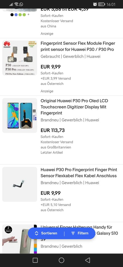

Ich bestelle ein Kabel, werde es wechseln und berichten!
Was sind das für Kabel (s. Anhang)?
Schönes Wochenende
Bearbeitet von: Julian23 - Grund: Direktzitat entfernt. Bitte die Antwort Funktion benutzen, Gruß Julian23

Es ist immer die Rede von dem längeren Flachbandkabel, dass dieses defekt sein kann, was ist mit den anderen?
