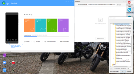

Hallo ihr lieben,
ich hatte vor der Reparatur meines Huawei P30 Pro ein Backup auf dem PC mittels HiSuite erstellt. Dieses ist auch vollständig und beinhaltet eine Menge Daten. Der Ordner, des Backup liegt mir auch vor, ebenso das Passwort.
Nach der Reparatur habe ich nun meine Daten wieder aufspielen wollen, doch HiSuite erkennt diese Daten einfach nicht. Ich habe natürlich das richtige Verzeichnis gewählt und bereits 100x geprüft, dass die Daten in dem angegebenen Pfad auch vorliegen, doch er sagt mir die ganze Zeit, dass keine Datensicherung vorhanden ist.
Da bei der Reparatur das neueste Update auf das Handy gespielt wurde, hatte ich schon Sorge, dass es daran liegt, doch sollte dies ja kein Hindernis sein, dass Hisuite meine Daten, die es zuvor noch erfolgreich gespeichert hat, wiederfindet.
Wäre toll wenn mir einer helfen könnte.
LG
Timo

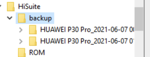

Das sieht doch so aus, als seien da 2 Verzeichnisse mit dem Namen Honor....
wodurch unterscheiden die sich denn? Hast du mal versucht, den Inhalt des gesuchten Backups in das andere Verz zu kopieren?
Reaktionen: Haweianer

Ich hatte vorsichtshalber 2 Backups gemacht, daher auch 2x das Backup. Bei der Reparatur, wurde zu meinem Ärger mehr oder weniger gar nichts gemacht. Sie haben die Ladebuchs gereinigt, damit das Kabel wieder rein passt. Das war es dann leider schon.

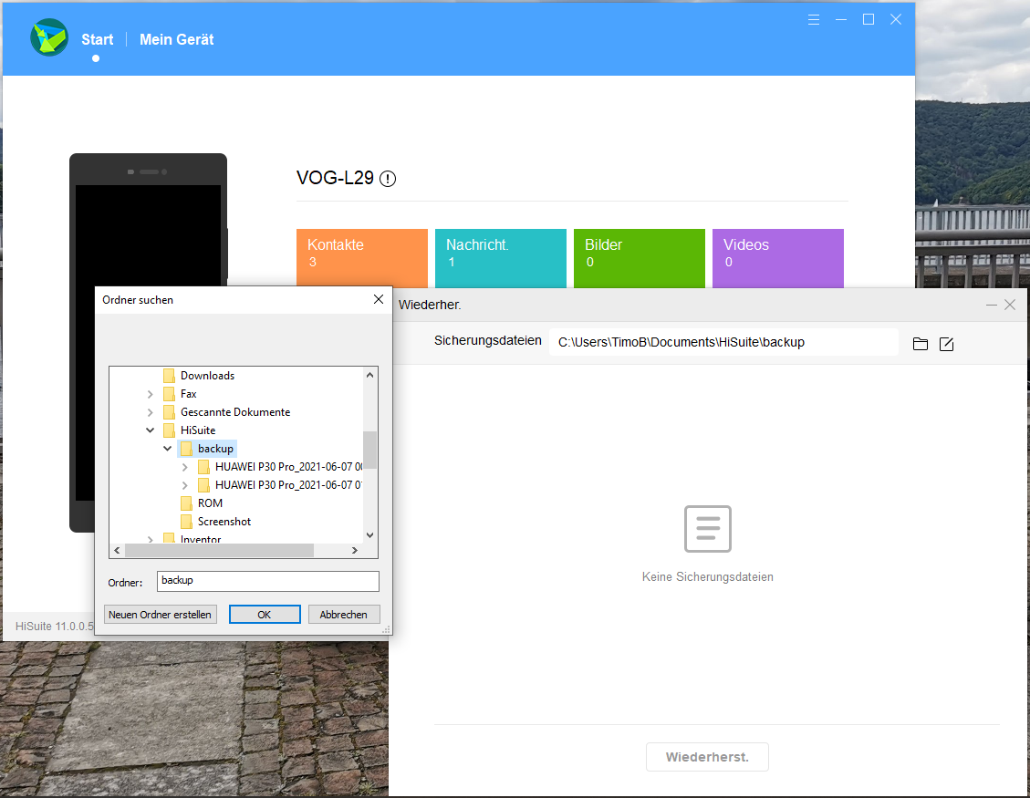

Ich habe das Backup auf den Desktop bereits in einen Ordner kopiert und dieses Verzeichnis dann gewählt. Ich bin mir auch nicht sicher, muss ich das Verzeichnis auswählen oder reicht es wenn ichd as Überverzeichnis auswähle?
Das BU muss im HISuite Pfad liegen, meine ich...
Man sieht auch, dass dort eine Menge Ordner drinnen sind... Ich habe jetzt auch einzelnd immer einen Pfad zum Backup gewählt, jedoch erhalte ich noch immer die Meldung "Keine Sicherungsdateien".

@borisku HiSuite starten, Handy verbinden. Dann auf Wiederher. -> Pfad auswählen und dann erhalte ich schon die Meldung keine Sicherungsdatein vorhanden.

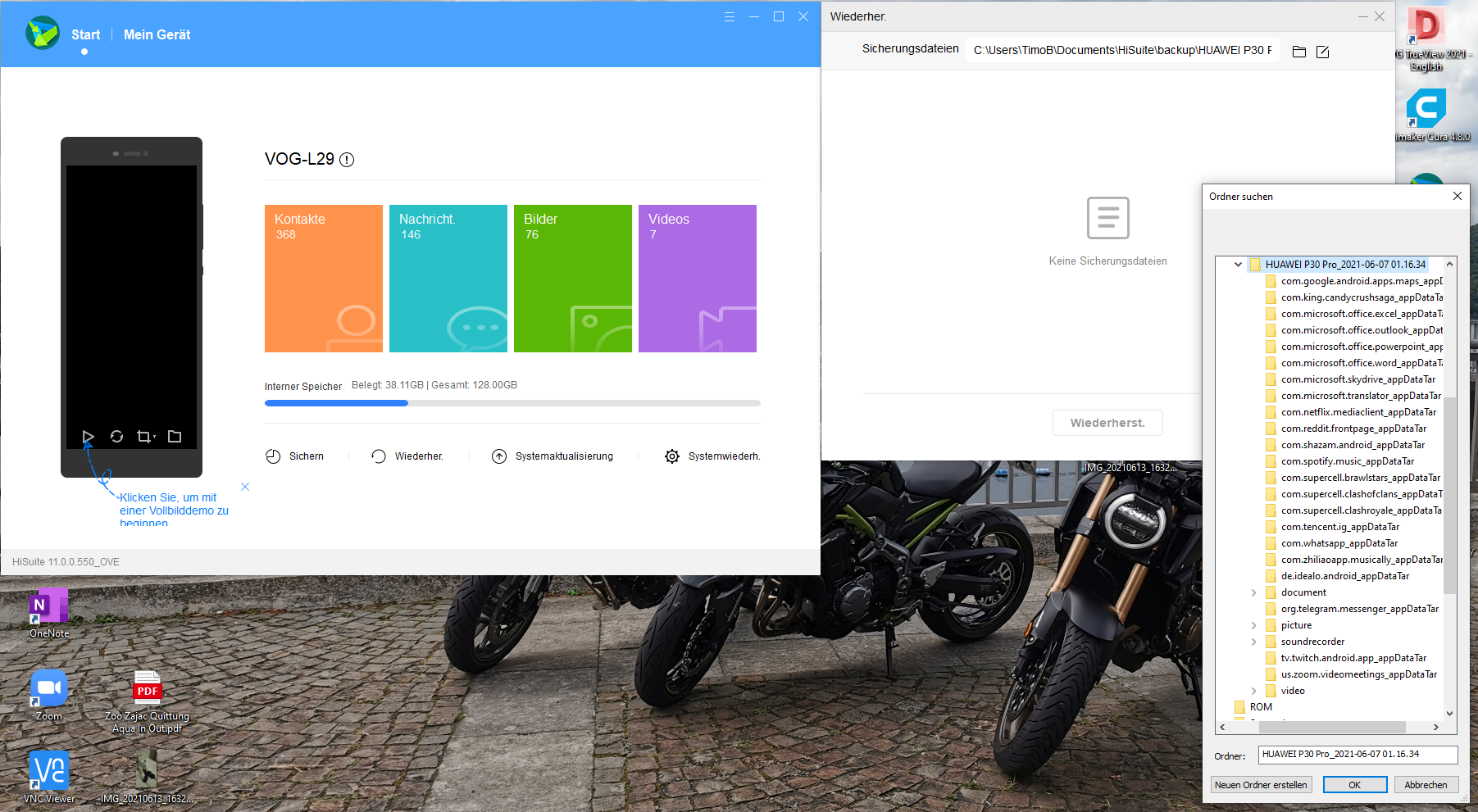

Ich habe auch bereits versucht eine "neue Sicherung" meiner Daten zu machen um zu gucken ob sich dort etwas verändert, doch fehlanzeige, die neue Sicherung sieht exakt aus wie die alte, nur das halt sämtliche Daten fehlen.
Hast du die Hisuite Version mit 550 am Ende der Versionsnummer?
Die Backup dateien sind jeweils 18,2 GB groß und waren vorher auch aufrufbar. Muss das Handy evtl. wieder umbennant werden oder ähnliches?

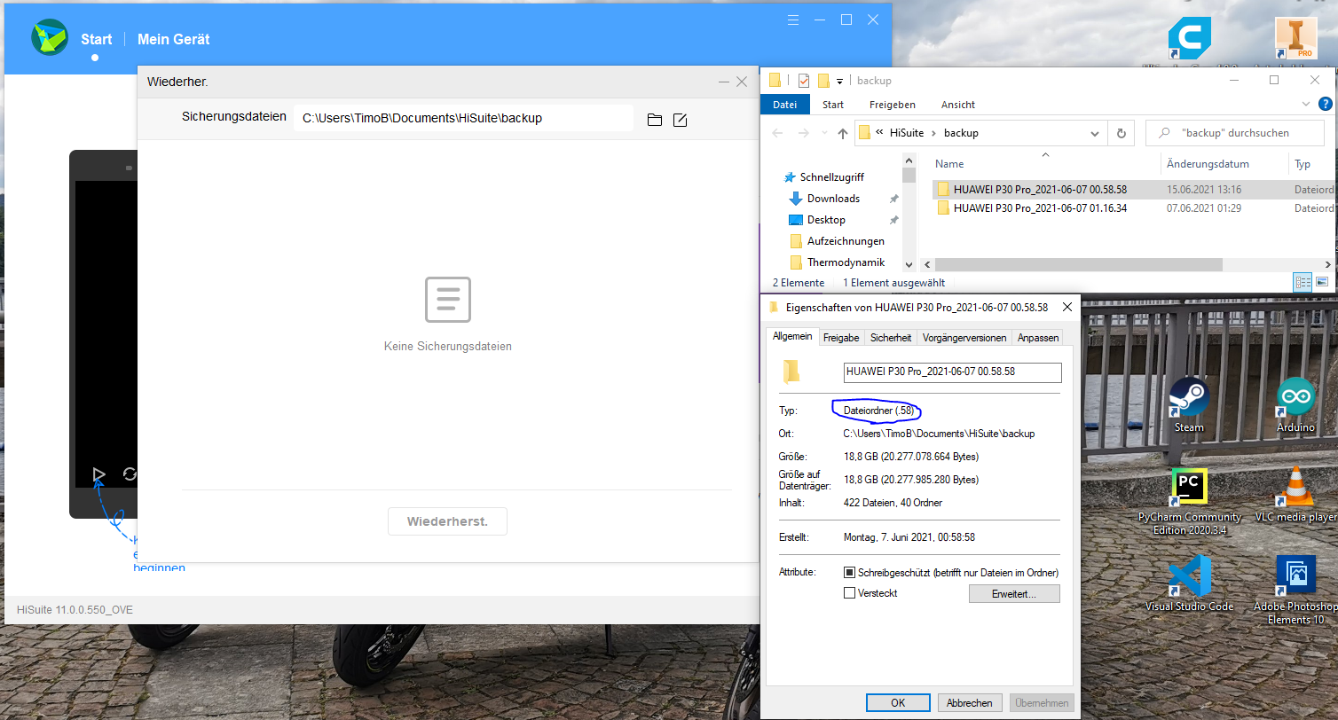

Die Sicherung ist ein Dateiordner mit der Endung .58 sagt mir persönlich nichts, aber weiß jemand ob das richtig ist?
Wenn ich das richtig erinnere ist das die Uhrzeit des BU
Also, gerade noch mal getestet: Versuch es mit der !0er Version vom Hisuite auf dem Rechner (wie oben genannt)... Ich musste bei mir die 11.XXX.550OVE wieder runterschmeißen, weil damit nichts funktionierte

Die Endung kommt aufgrund des Name mit der Uhrzeit zustande. Ändert aber nichts, ob ich diese änder ode rnicht.
