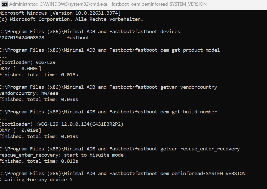

Hallo sorry für meine Späte Antwort .....hab das Handy von einem Arbeitskollegen bekommen weil ich immer noch Von meinem P30Pro so Schwärme hatte noch nie ein Handy so lange und noch immer so zufrieden :1f44c::1f44c: .............lange rede kurzer Sinn er meinte ihm habe damals ein Netter KOLLEGA ein Neues Display sammt Akku verbaut aber leider nicht mehr zum laufen gebracht .......... und schenkte es mir fals ich Ersatzteile evtl. nutzen kann ......Guter Mann :) wäre einfach ewig schade sieht wie Neu aus wäre natürlich Mega wenns irgendwie noch zum laufen gebracht werden könnte ....komme ins recovery jedoch nicht weiter bzw bin mir nicht sicher was ich genau machen bzw versuchen könnte .......wenn ich es normal starte kommt nur die Uhrzeit sonnst nichts aktuell .......
Evtl kannn mir da noch wer einen Tip geben ....oder ich könnte es einen Profi von euch schicken zum Probieren .Greets

Ich würde es mit genau dieser Beschreibung in einen Flagshipstore zur Reparatur bringen/schicken.
Da ist relativ sicher eine ausgetauschte Komponente nicht kompatibel oder mangels Wissen bzw Equipment intern nicht korrekt "angemeldet" worden.
Evtl ist es auch nur das breite Flachbandkabel...
Reaktionen: hakl4413
Wurde ja schon oft erwähnt da da gerne mal ein PIN kaputt ist.
Das war der tiefere Hintergrund meines Hinweises...
Auch deshalb gibt es eine A und B Variante.
Lt Huawei Techniker ist die B Variante nicht mehr so empfindlich auf Erschütterung und das Abbrechen der Pins beim Entfernen des Kabels für z. B. den Akkutausch...
Gruß Pitt
