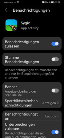

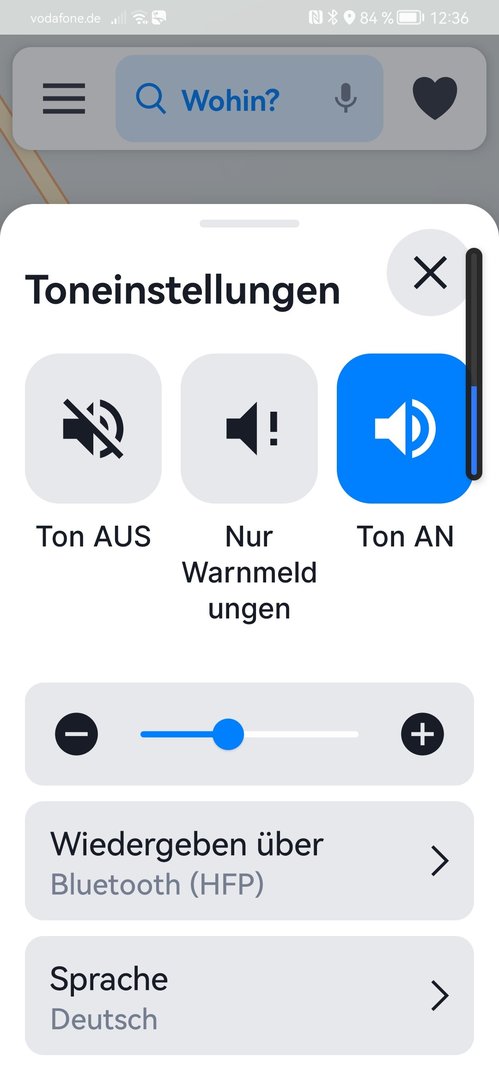

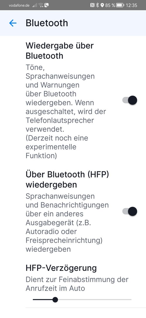

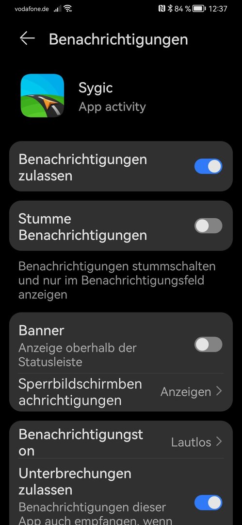

Screenshots der Einstellungen füge ich bei.
Vielen Dank für eure Hilfe!
Legate

Hast du vielleicht die Ansage der Route deaktiviert. Gibt bestimmt ein Menüpunkt in der App oder direkt im Screen beim Navigieren. Meist ein Lautsprecher Symbol.
@okadererste leider nein, die Apps-Einstrllungen habe ich mittlerweile ubzählige Male überprüft. Ich denke, das die Ursache nicht bei den Apps ist, sondern bei dem Betriebssystem, da es mehrere Apps betrifft. Vielleicht sollte ich wirklich die Codecs ändern...

Ich hatte das Problem das es öfters auch nichts angesagt hat, habe dann damals die Audio Ausgabe in Google Maps für Bluetooth deaktiviert.
Seitdem sagt es mir immer das erstemal per Bluetooth an und danach direkt vom Handy. Kann damit gut leben.
PS: das Radio ist aber schon auf Bluetooth eingestellt bei Navigation?
@mach6, das wäre auch eine Lösung - die BT einfach sein lassen und die Anweisungen von der Navi über Handy-Lautsprecher auszugeben. Ich muss nur testen, ob und wie dann die Anrufe rein kommen. Wenn ich die BT-Wiedergabe in der Navi abschalte, dann sollten die Anrufe weiterhin übers Autoradio kommen...
Bei mir war es vor diesem Problem egal, welche Wiedergabequelle ich im Autoradio hatte, sobald die BT-Verbindung stand - kamen die Ansagen von der Navi über die Anrufleitung. Die Musik könnte dabei von jeder Quelle kommen. Das war auch der Grund, warum ich mir TomTom Go geholt habe - dort kann man auswählen, wie die Tonanweisungen kommen - Systemkanal, Anrufkanal usw. Mehrere Optionen. Die habe ich alle durchprobiert. Nichts.
