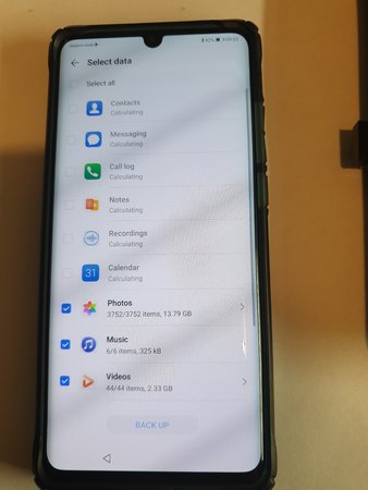

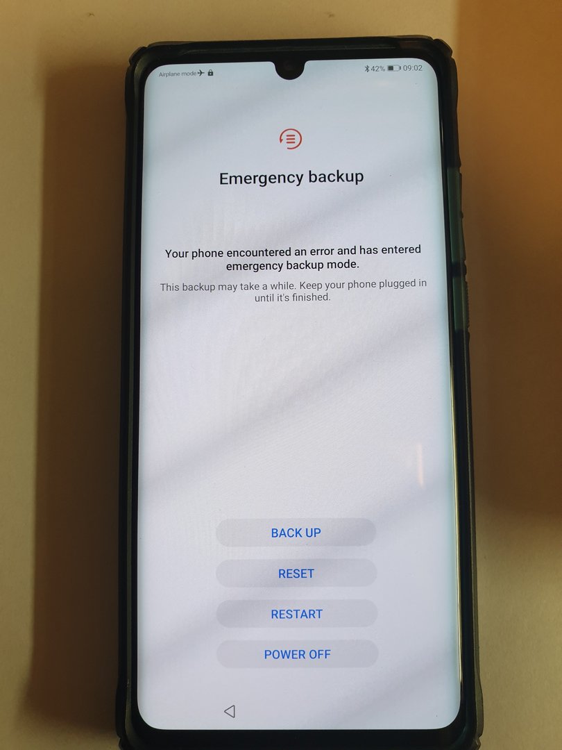

Unter Emergency backup startet er neu und ich kann es mit dem PC verbinden.
Kann auch auf die Dateien zugreifen, jedoch startet das Handy automatisch nach cirka 20 Sekunden neu.

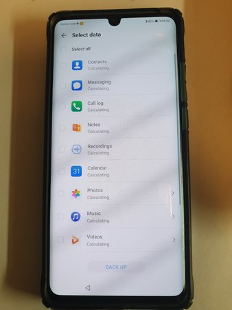

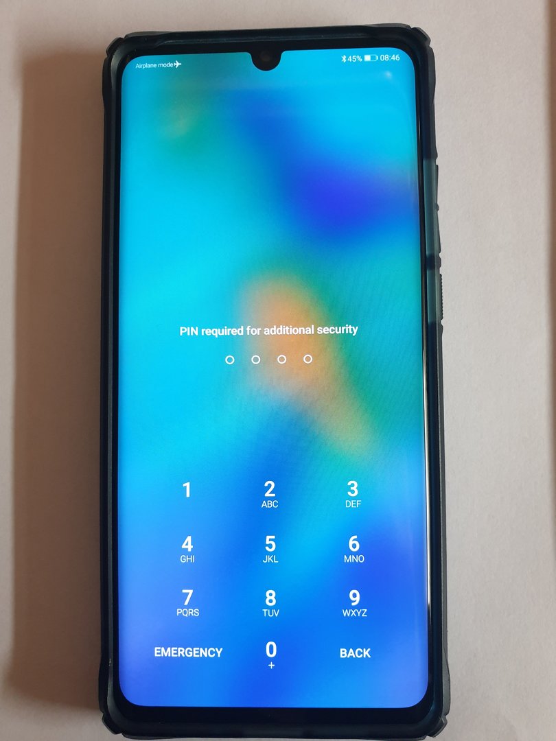

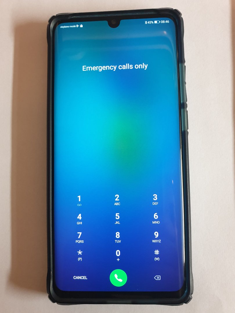

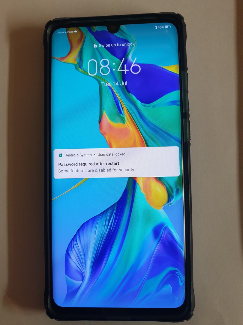

Im Emergency Backup Modus startet es komplett, dort kann ich auch den PIN zum entsperren eingeben.
Sobald ich diesen eingegeben habe, dauert es cirka 20 Sekunden bis es wieder neu startet.

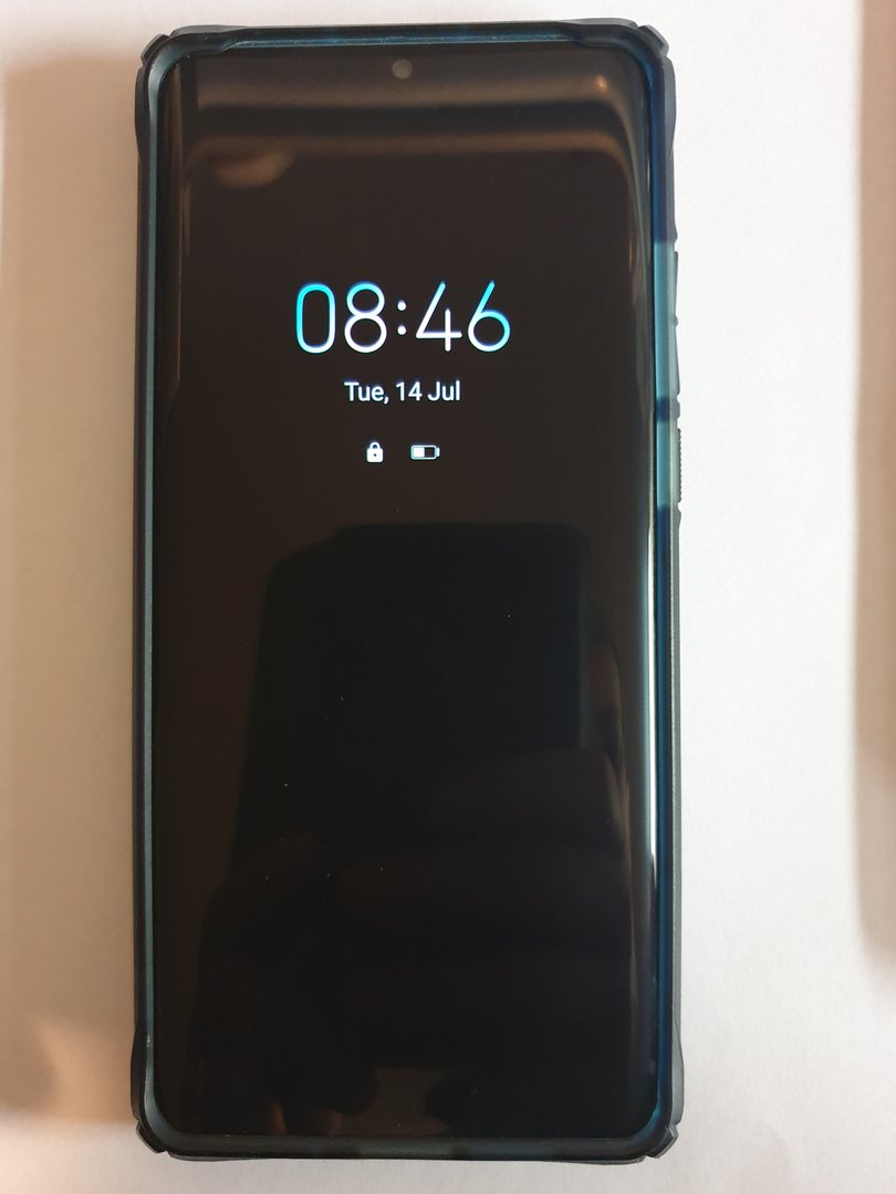

Wenn ich im Emergency Backup Modus den PIN nicht eingebe, dann kann ich den Bildschirm ständig
öffnen und schließen, kann es auch nen ganzen Tag so liegen lassen ohne dass es neu startet.
Dort wird mir auch ganz normal die Uhrzeit und das Datum angezeigt, aber sobald einmal der PIN
eingegeben wird, startet es nach den 20 Sekunden wieder erneut im normalen Modus, bis es irgendwann
von selbst im Emergency Modus wieder landet.
Was mich wundert, dass sich das Gerät immer im Airplane Modus und aktivem Bluetooth befindet.
Wenn ich im Recovery wähle ich zum Beispiel Update Mode --> eRecovery mode --> Update and recover system
und dann möchte er ja eine WiFi-Verbindung herstellen, jedoch wird diese bei Enabling WiFi mit Failed to enable WiFi
beendet.
Im Recovery bleibt er auch dauerhaft ohne Abbrüche.
Habe Fotos angefügt bezüglich dem Ermergency Backup Modus.

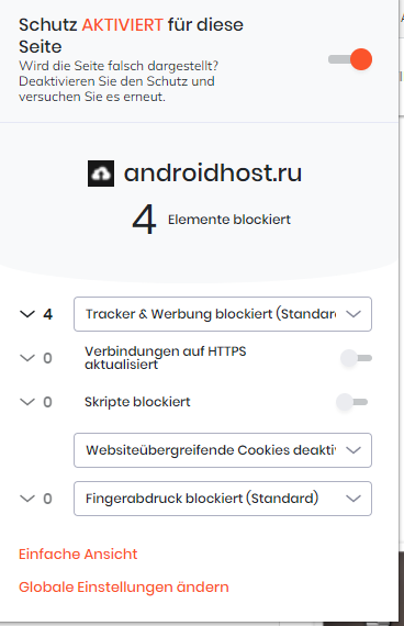

@DrEisenfaust Huawei hat anscheinend einen neuen Regionscode eingeführt: c431 (früher gab es für Europa nur c432). hw/eea = EEA (European Economic Area).
Hier wäre eine Firmware - in der Regel muss man die heruntergeladene zip solange entpacken, bis man den Ordner: Software hat und darin den Ordner dload. Im dload Ordner sind dann bereits die update.zip oder update.app + Unterordner für cust und gegebenenfalls preload (sollten hier für mehrere Modell Ordner vorhanden sein, muss man zur update.zip die passende für das Gerät herausnehmen).
Die Version der Firmware ist höher, als die, die Du hast: VOG-L29 HW EEA 10.1.0.161(C431E23R2P5)
Huawei P30 Pro VOG-L29 hw eea VOGUE-L29C 10.1.0.161(C431E23R2P5)_Firmware_EMUI10.1.0_05017BHV [androidhost.ru].zip - AndroidHost.RU
Am Besten den Brave-Browser verwenden und Schutz aktivieren, aber 2 Einstellungen deaktivieren (wenn kein Schutz, wird man hier zugemüllt mit Benachrichtigungen etc und wenn die zwei unteren Einstellungen nicht deaktiviert sind, lässt sich die Seite nicht aufrufen - siehe Screenshot)
Die gleiche Firmware wie am Gerät finde ich momentan nicht.
Viel Glück erstmal - Ich gucke später wieder rein.
