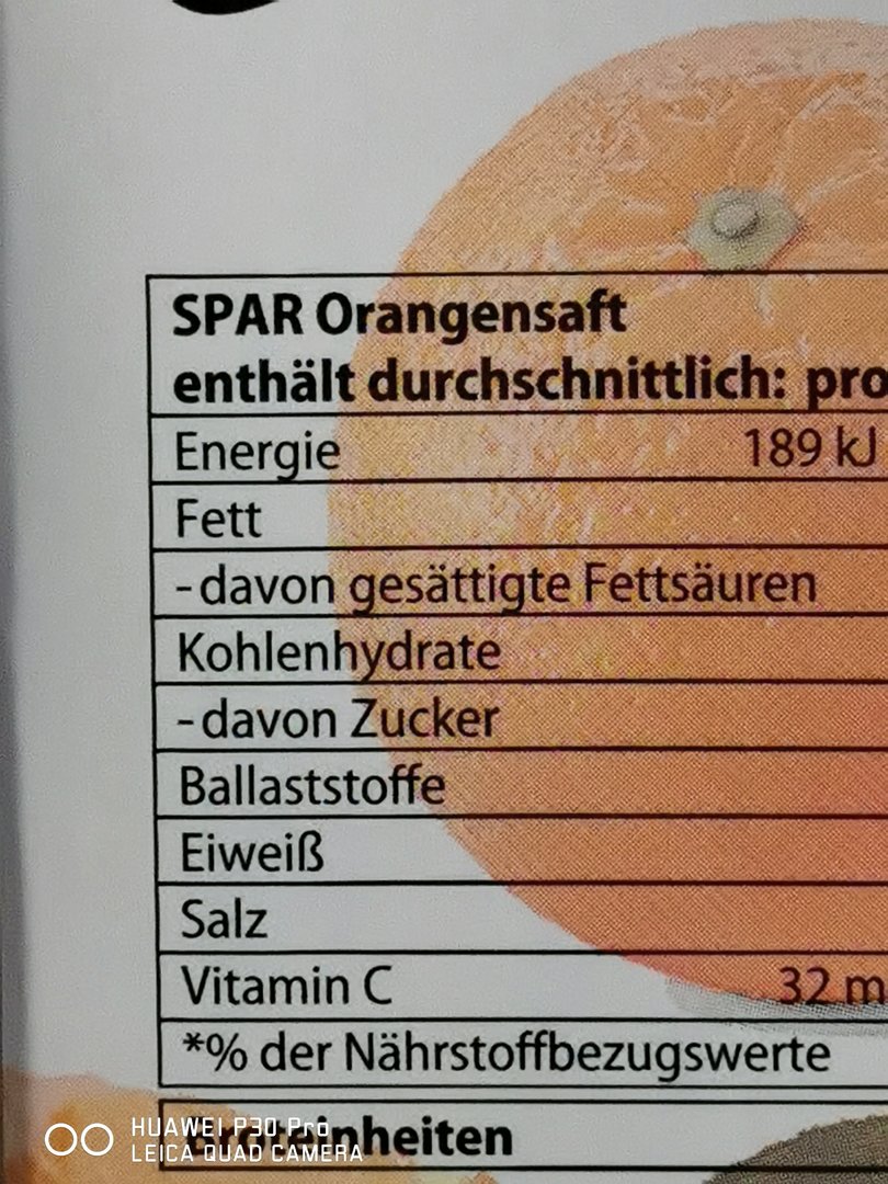

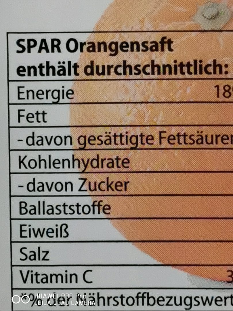

@eekboom
Sodala.. Habe grade mal im abgedunkelten Raum (Vorhänge zu) das ausprobiert.
Abstand ca 60cm
  • SVID_20200422_154453_1.mp4
    28,4 MB
@proximacentauri Ich vermute da ist das Handy bei beiden Fotos bei der Hauptkamera geblieben.
Versuch das gleiche mal mit Zoom etwas über 10x. Bei mir schaltet das Handy bei wenig Licht oft erst ab 10x auf die Zoomkamera.
Aber genau diese Verwirrung meine ich ja - es gibt scheinbar nicht nur keine Möglichkeit zu bestimmen welche Kamera benutzt wurde, sondern noch nicht einmal eine Möglichkeit das definitiv festzustellen.
(Auch in den Exif-Daten wird da nichts eindeutiges gespeichert.)
@eekboom
Das kann gut sein..
Du hast die AI eingeschaltet, probiert es mal ohne. Weil da sucht es immer nach nem passenden Programm.
Ich fotografiere ja praktisch fast nie mit automatik, immer Manuel.
Aber ich mach auch andere Fotos.
Gruß und später mal werde ichs probieren, aber so wie es aussieht, ist es bei mir auf dem digitalen geblieben, weil ich direkt von 1 nach oben gefahren bin.
Den Telesensor kannst du mit 4.9 verhindern, ja.
Ich bin nicht mehr sicher ob es eine Möglichkeit gibt um festzustellen, welcher Sensor verwendet wurde. Eventuell die Brennweite in den EXIF-Daten?
Ich persönlich verwende den Digitalzoom nie. Lieber mit 1x fotografieren und dann am PC zuschneiden/vergrössern.
Und es ist leider auch so dass bei zu geringer Distanz oftmals auf den Weitwinkel gewechselt wird.
Finde es auch schade dass einem hier keine manuelle Kontrolle überlassen wird.
