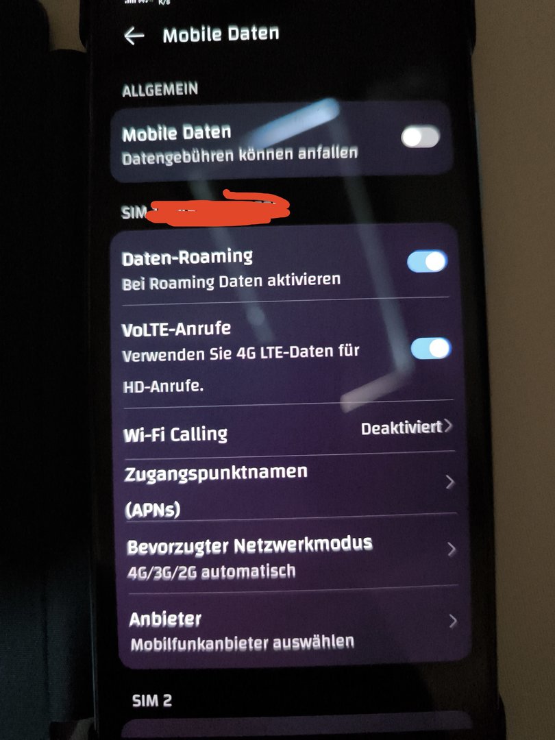

@Jochen75
Sollte es unter SIM 1 nicht möglich sein, evtl testweise unter SIM 2 versuchen.
Reaktionen: Jochen75
@Spacewalker wie gesagt, auf diesem Screen ist bei mir mir weder VoLTE-Anrufe noch Wi-Fi Calling zu SEHEN. :1f615:
