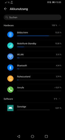

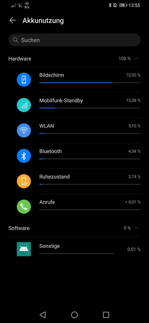

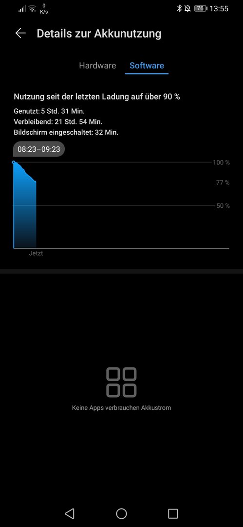

Der Bericht zur "Akkunutzung" zeigt 100% Verbrauch bei Hardware und 0% Software, was ich einigermaßen irritierend finde.

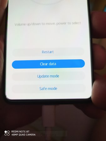

Mach erstmal einen Wipe Cache.
Mit KabelVerbindung in die eRecovery booten und dort auf Clear Data-dann kommt Untermenue dort Wipe Cache wählen.

Mit Kabel wird da reingebootet, ohne geht schon länger nicht mehr bei jeden

„Keine Apps verbrauchen Akkustrom“ — faszinierend, oder? 😁

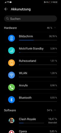

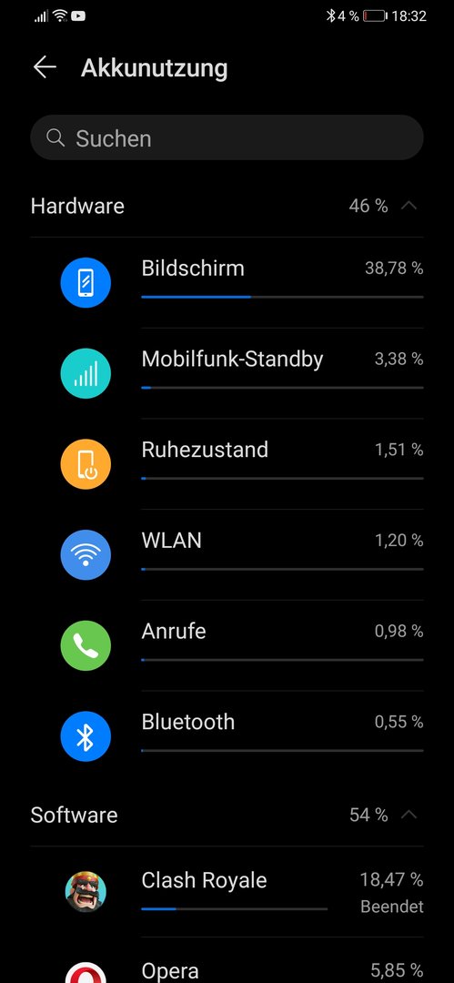

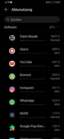

Hier mal meine erste Ladung nach dem Update und Reset.
Für ein frisches System , nicht schlecht.
Ohh Gott 1,23 Std gespielt.😩
Und 35 min Youtube
25 min Fußball geschaut.
