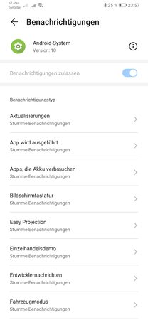

Nein, ich kann in den Einstellungen (Android Berechtigungen) nichts mehr deaktivieren (siehe Bild). Weder allgemein, noch in den einzelnen Kategorien. Ich versuche mal ein Screenshot zu machen, wenn diese "Netzwerk gefunden-Geschichte" wieder aufploppt. Es passiert ja glücklicherweise nicht so oft. Es wundert mich aber, dass keiner ein ähnliches Problem mit Android 10 hat. Ich kann mir beim besten Willen nicht vorstellen, dass dies durch eine App hervorgerufen wird. Vor allem deshalb nicht, weil ich das schon sowohl mit dem P9 als auch dem P20 hatte. Nur das ich es da sehr einfach deaktivieren konnte. Sowohl unter den erweiterten WLAN-Einstellungen, als auch in den Benachrichtigungen.

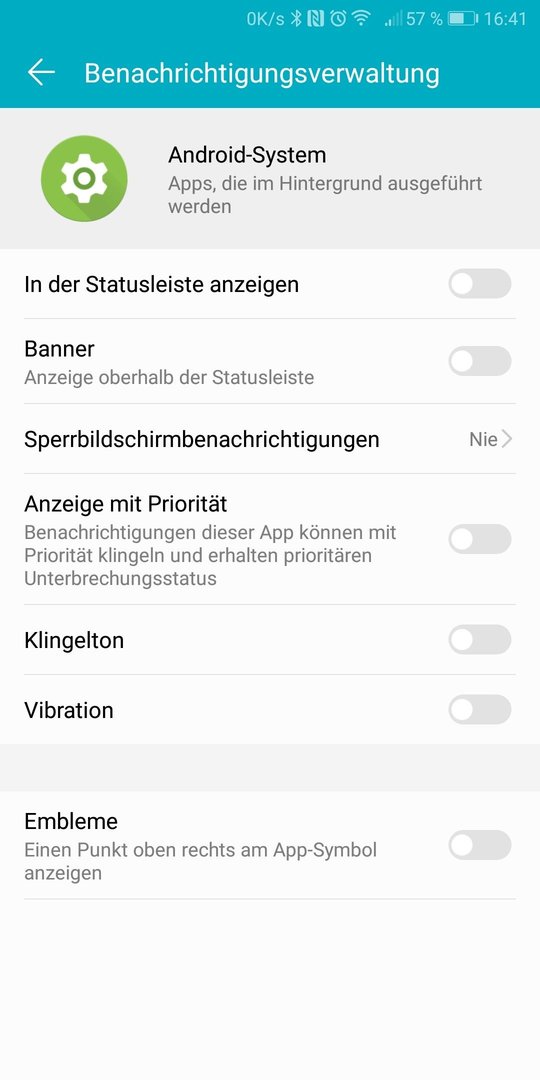

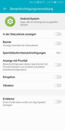

Unter Android 9 (Bild habe ich bei google gefunden) kann ich die Android-Systembenachrichtigungen noch deaktivieren. Unter den Systemprozessen, Android-System und Netzwerk verfügbar konnte man die Benachrichtigungen damals ausschalten, was jetzt nicht mehr geht. Aber das schrieb ich ja bereits.
