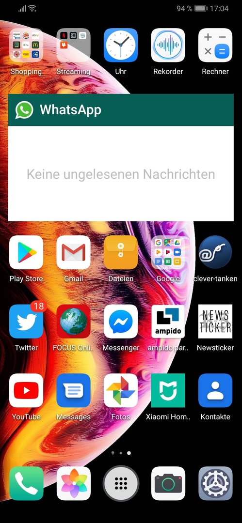

Mir ist aufgefallen das wenn ich den Nova Launcher nutze das WhatsApp Vorschau Widget, wo man Teile der WhatsApps schon lesen kann ohne die Applikation zu öffnen, nicht verfügbar ist. Das ist nicht toll :1f615:
Das Widget im Bild kann ich mit dem P30 Pro über Nova nicht aufrufen.
