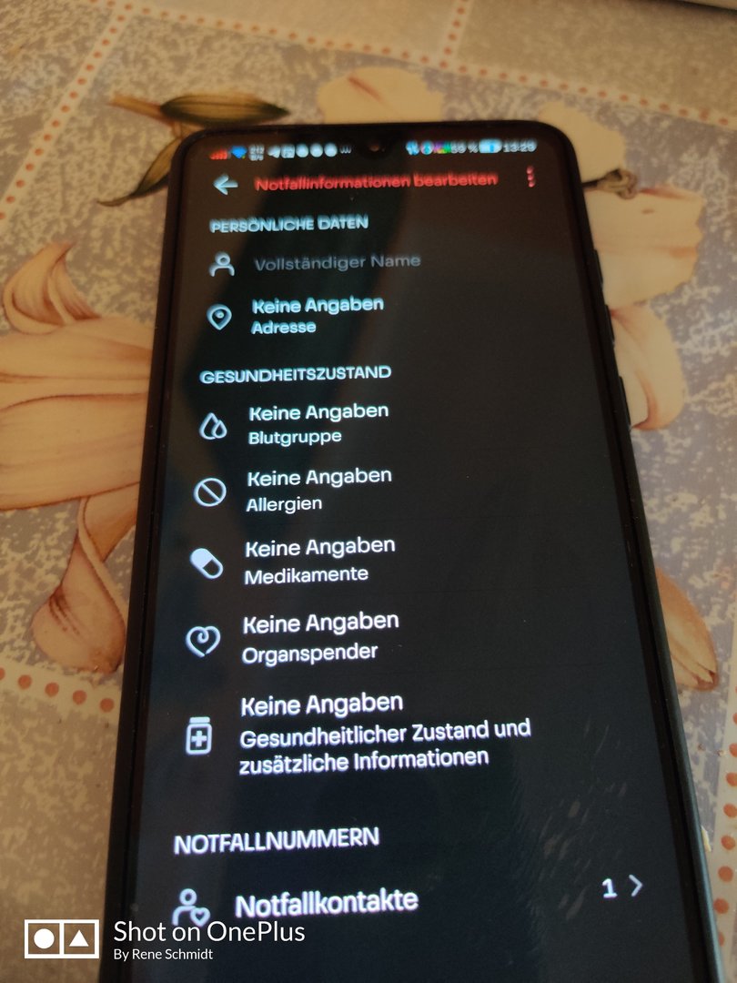

@ rene 3006
Der Platz der Notfallinfos, reicht bei mir leider nicht aus.
Daher die App Notfall ID, in die alle Infos rein passen.

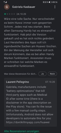

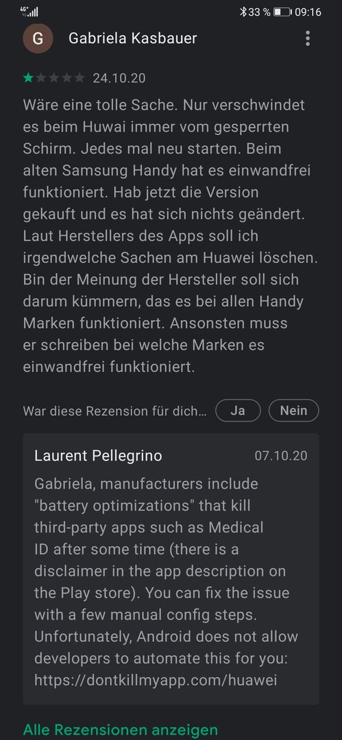

@okadererste
Erst einmal, vielen Dank, für deine ganze Mühe und Geduld.
Meine Überlegung war nur, wenn wirklich mal ein Notfall eintritt und das Handy dann aus ist oder der Akku leer ist, dass dann die Person die es wieder anschaltet, keinen Zugriff auf die App hat.
Das bleibt dann eben der einzige Nachteil.
