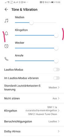

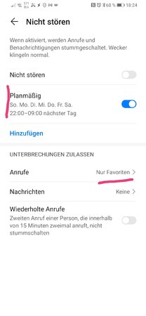

Hallo liebe Forummitglieder!
Ich habe mein neues P 30 pro in den wesentlichen Teilen erfolgreich konfiguriert und bin sehr zufrieden.
Mit einem Punkt komme ich jedoch nicht klar, die Stummschaltung. Siehe Anhang
Nach dieser Einstellung müsste es doch so sein, dass ab 22 Uhr nur meine Favoriten-Kontakte durchkommen, dachte ich .... klappt aber nicht!
Wenn ich zusätzlich den Schalter Nicht STÖREN nach rechts schiebe, funktioniert das.... aber am nächsten Morgen ( nach 9 Uhr) kommen alle Anrufe ( außer Favoriten) nur stumm, also ohne Klingelton an.
Wer kennt sich aus und kann mir erklären, wie ich das gelöst bekomme?
Besten Dank im voraus!

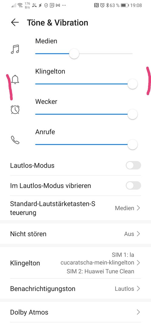

Der Klingelton und Benachrichtigton muss laut sein. Dann gehst du ins Menü von Nicht stören (Navigationsleiste).
Jetzt sollte der Planer greifen.
Der Klingelton ist auf laut - siehe Anlage!
Außerdem kommen meine Favoriten Anrufe mit lautem Klingelton an.

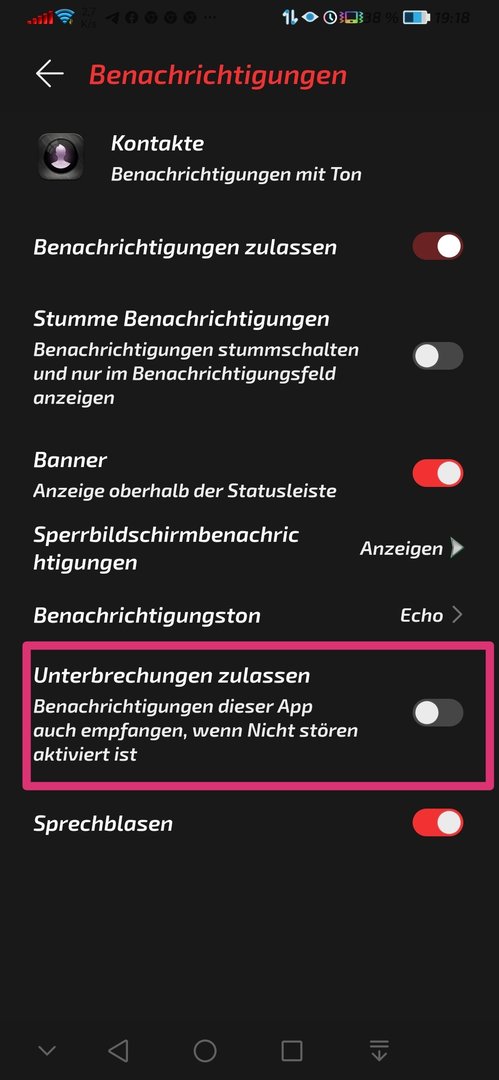

@alfredo777
Einstellungen -Apps- Apps - Kontakte - Benachrichtigungen - Kontakte - Benachrichtigungen mit Ton-Unterbrechungen zulassen
Jetzt mal eine "dumme Frage" , wie komme ich in dieses Menü ?
Ich probiere das gerne, aber was hat das Problem mit
BENACHRICHTIGUNGEN zu tun, es geht doch um KLINGELTÖNE, die durchkommen bzw unterdrückt werden.
@alfredo777
Bei der Emui muss man den Zugriff auf nicht stören in den Apps noch aktivieren.
Also die Unterbrechungen zulassen.
@alfredo777 So wie du das im ersten Posting eingestellt hast, ist das eigentlich richtig. Ich habe das gerade mal bei mir ausprobiert und es hat so funktioniert, wie es soll.
Wenn du nicht stören nicht aktiviert hast, kommen dann Anrufe mit Ton an?
Danke, damit kann ich etwas anfangen, morgen werde ich das mit dieser Einstellung ( wie im ersten Screenshot) nochmals durchtesten. Ich kann ja einfach den Zeitplan so einstellen, dass er zu meiner "Experimentierphase" passt und für die Probeanrufe nehme ich das Handy meiner Frau. In den Kontakten kann ich die Favoritenfunktion an und ausschalten...
Bin gespannt, aber ich fürchte, dass es nicht funktioniert; wenn nicht, wird es mindestens so spannend sein, an was das liegen könnte.
Ich bin aber wirklich froh, dass ich jetzt eine Bestätigung dafür habe, dass meine erste Einstellung eigentlich richtig war 👍
Genau so habe ich das vorhin auch getestet 😀

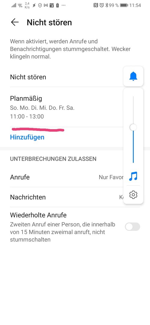

Moin, wie befürchtet, eine Telefonnummer, im Adressbuch, n I c h t als FAVORIT gekennzeichnet, kommt leider nicht stumm an, sondern klingelt ungeniert. Welche Einstellungen verhindern die Umsetzung dieses Zeitplanes ( siehe Anlage)?
