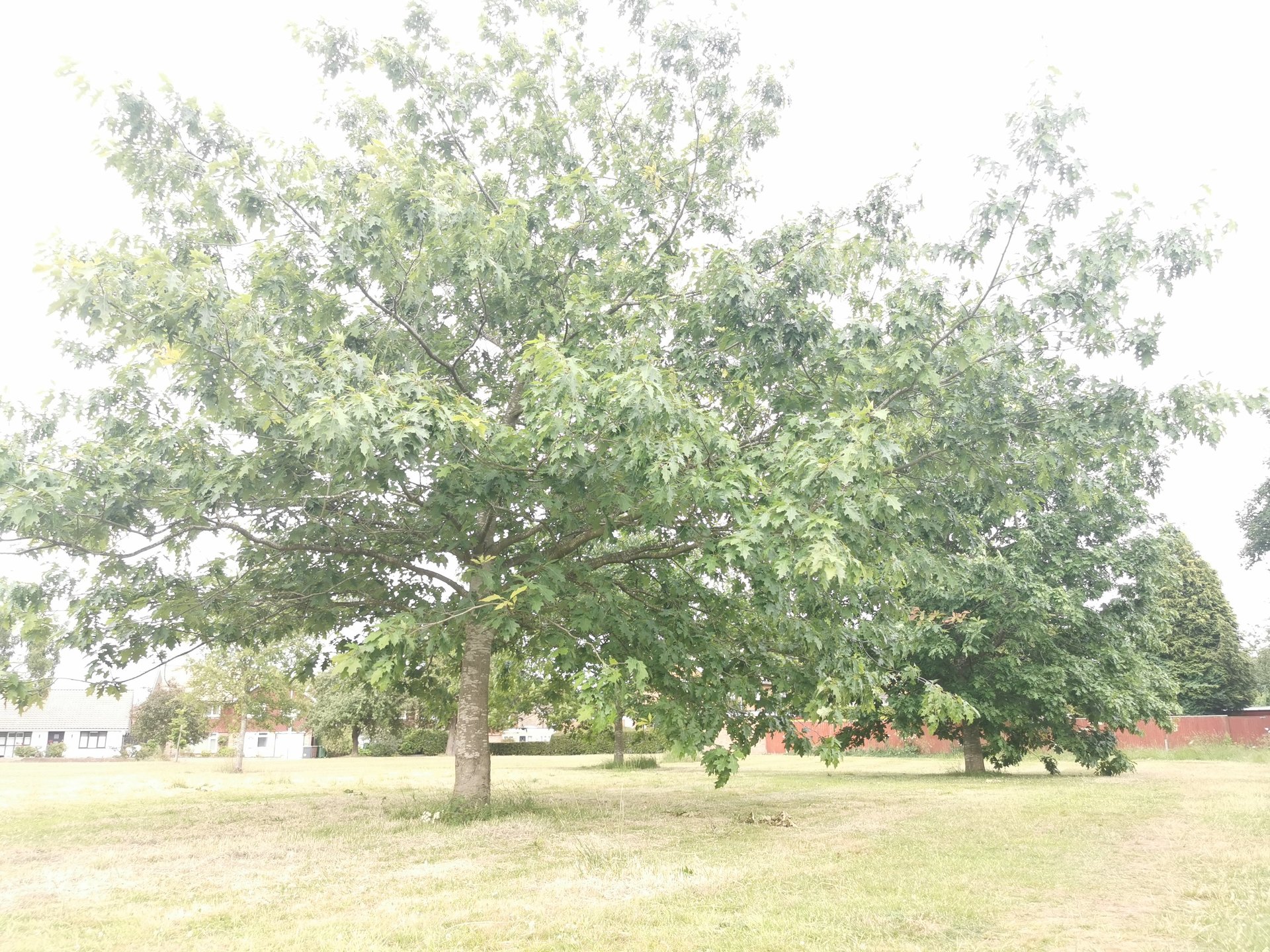

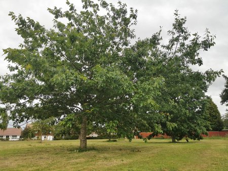

Ich habe mir ein P30pro gebraucht gekauft, und habe den Eindruck, dass die Kamera kaputt ist. Ich bin Hobbyfotograf mit DSLM und Objektiven, kenne mich also ein wenig mit Kamera-Einstellungen etc aus. Zum Vergleich habe ich auch noch mein Huawei P20 (nicht pro).
Das Problem ist, das viel Bilder stark überbelichtet sind. Wenn ich die Kamera öffne, dann ist für eine halbe Sekunde bis Sekunde die Belichtung ok, doch dann springt sie auf einmal hoch. Manchmal "flackert" es auch hin- und her zwischen zu hell und normal.
Das tritt bei allen 3 Kameras (UWW, normal, Tele) auf. Ob AI ein- oder ausgeschaltet ist macht auch keinen Unterschied. Setzen des Fokuspunktes macht auch keinen Unterschied (mir ist schon klar, dass wenn ich die Belichtung mit Spot-Messung auf dunkle Bereiche setze, dass dann die Belichtung hochgezogen wird).
Wenn ich auf Pro-Modus gehe, habe ich das gleiche Problem wenn Matrix-Messung an ist. Bei Centre-Messung ist das Problem komplett weg. Bei Spot-Messung scheint es auch weg zu sein, konnte aber noch nicht genug testen.
Nur zur Klarstellung, es geht hier nicht um ein wenig heller, was Geschmackssache sein könnte. Es ist ganz klar fehlbelichtet. Das P20 produziert Fotos, die den P30pro im Pro-Modus mit Centre-Messung entsprechen.
Interessanterweise sind die Bilder *manchmal* weniger stark überbelichtet als im Display angezeigt (immer noch klar falsch, aber nicht so schlimm wie beim Abdrücken).
Anbei 2 Beispiele, links korrekte Beleuchtung (entweder Pro-Modus, oder den richtigen Zeitpunkt erwischt, kann mich nicht erinnern), rechts ganz klar überbelichtet (selbst wenn man auf die dunklen Bereiche belichten würde, wäre das zu hell)

Normal ist das definitiv nicht.
Ich mag mich erinnern dass innerhalb der letzten 3 Jahre das eine oder andere mal dieser Fehler gemeldet wurde hier im Forum. Und auch dass das jeweils auf Garantie getauscht wurde und das Problem dann weg war.
Auch das Problem im anderen Thread bezüglich fehlender Auto-Helligkeit deutet darauf hin, dass der Lux-Sensor defekt ist und die Option somit ausgeblendet wird (das scheint Android so zu machen, von diesem Problem wurde auch das eine oder andere mal berichtet).
Reaktionen: andre_xs
