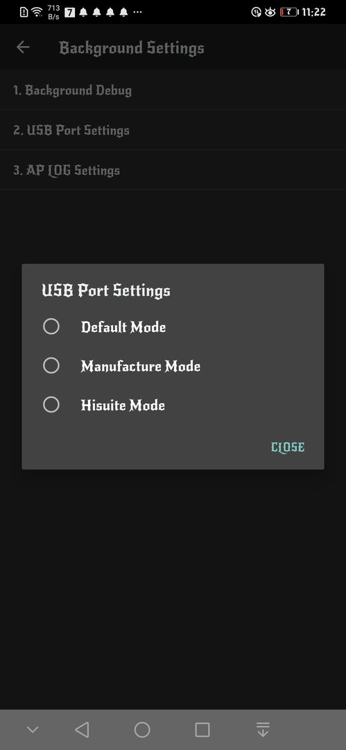

Könntest versuchen es im Entwickler Modus festzusetzen.
Oder über das Servicemenue
*#*#2846579#*#*
In Telefon eingeben, dann Port Settings
Also erst auf 1 u dann 2

Hier nochmal nachgefragt:
Welche Option wäre das dann auf dem von Dir gezeigten Menü?
Bzw. was bewirken die einzelnen Optionen "Default", "Manufacture" und "Hisuite"?
Sobald man dort etwas auswählt bekommt man es vermutlich "nie wieder" rückgängig, falls es falsch war, oder?
@deb10042
Erst die 1 dann die 2 wählen, das sind Art Debbugger bzw Port Settings,vlt geht es nach Umstellung.welche ist bei dir im Menü gesetzt?
Es gibt im Store zb die App Usb Settings und ähnliche ob die wirklich hilfreich ist KP.Das könnte interessant sein: "USB Settings" - USB Settings - Apps on Google Play
Beim Aufruf dieses Menüs ist bei meinem Gerät keine der Optionen aktiv.
Deswegen hatte ich gefragt, ob man eine Auswahl später wieder weg bekommt, falls sie falsch gewesen sein sollte.
Nicht dass ich mir irgendwas verstelle, das dann nicht mehr abgewählt werden kann ...
Nein, das kannst du wieder Rückgängig machen, ich bin auch nicht sicher ob es hilft, ist halt Versuchsweise
